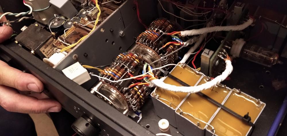

Father Posted January 16, 2022 Report Posted January 16, 2022 24 minuta ranije, neskor said: stavite krsten AVC, to ima da svira bolje od bilo kog pota Vako nešto? Quote

RADE Posted January 16, 2022 Report Posted January 16, 2022 1 minut ranije, Father said: Vako nešto? Uf, šta je to Quote
Nixie Posted January 16, 2022 Author Report Posted January 16, 2022 Just now, Father said: Vako nešto? Ne, Neskor je mislio na auto trafo sa velikim brojem izvoda. Tu se još postavlja pitanje nekog buffer-a ispred trafoa. Quote

Father Posted January 16, 2022 Report Posted January 16, 2022 9 minuta ranije, RADE said: Uf, šta je to Atenuator sa allen bradley carbon composition otpornicima. Imam sliku od septembra, nekog preampa kod Ace Andonova. On voli pošteno da se pomuči oko tog pitanja. Quote

RADE Posted January 16, 2022 Report Posted January 16, 2022 8 minuta ranije, Father said: Atenuator sa allen bradley carbon composition otpornicima. Imam sliku od septembra, nekog preampa kod Ace Andonova. On voli pošteno da se pomuči oko tog pitanja. lepo urađeno ? Quote
