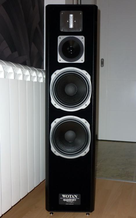

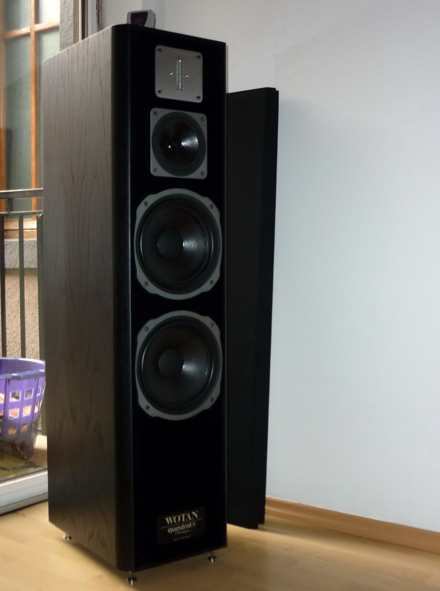

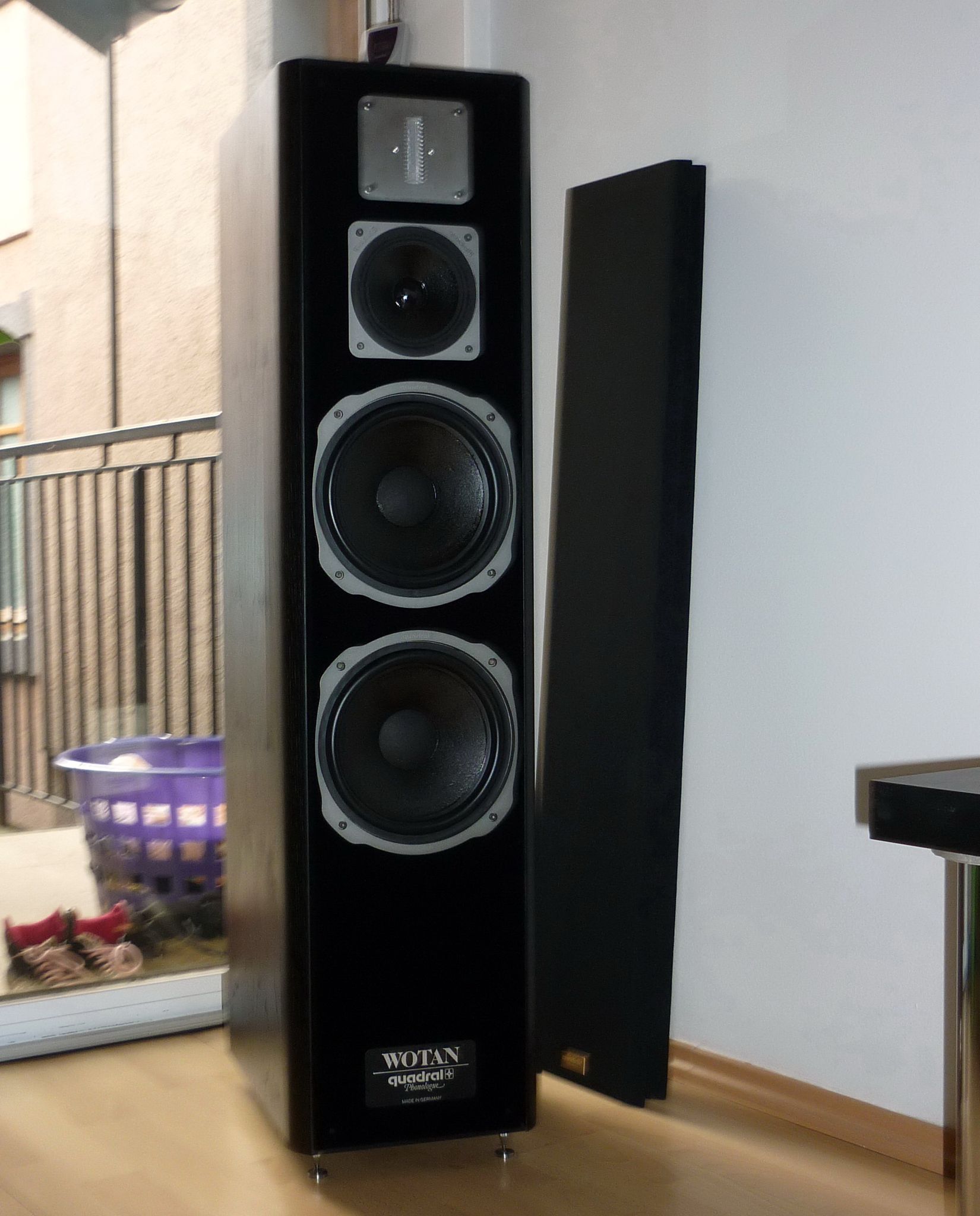

richiemsch Posted March 28, 2021 Author Report Posted March 28, 2021 Након два месеца преправки, испитивања, мерења, одузимања и додавања коначно је завршена операција " QUAD-RAAL ". Дакле, на место оригиналних, стављени су Ацини рибони "RAAL 64-10" у custom варијанти предње маске и то сада изгледа овако: Quote
richiemsch Posted March 28, 2021 Author Report Posted March 28, 2021 Хвала свима који су се ангажовали на решавању проблема, препоруци за рибоне и разноразним саветима. Највише се захваљујем Никсију, без чије помоћи не би ни дошло до ове успешне реализације. Quote

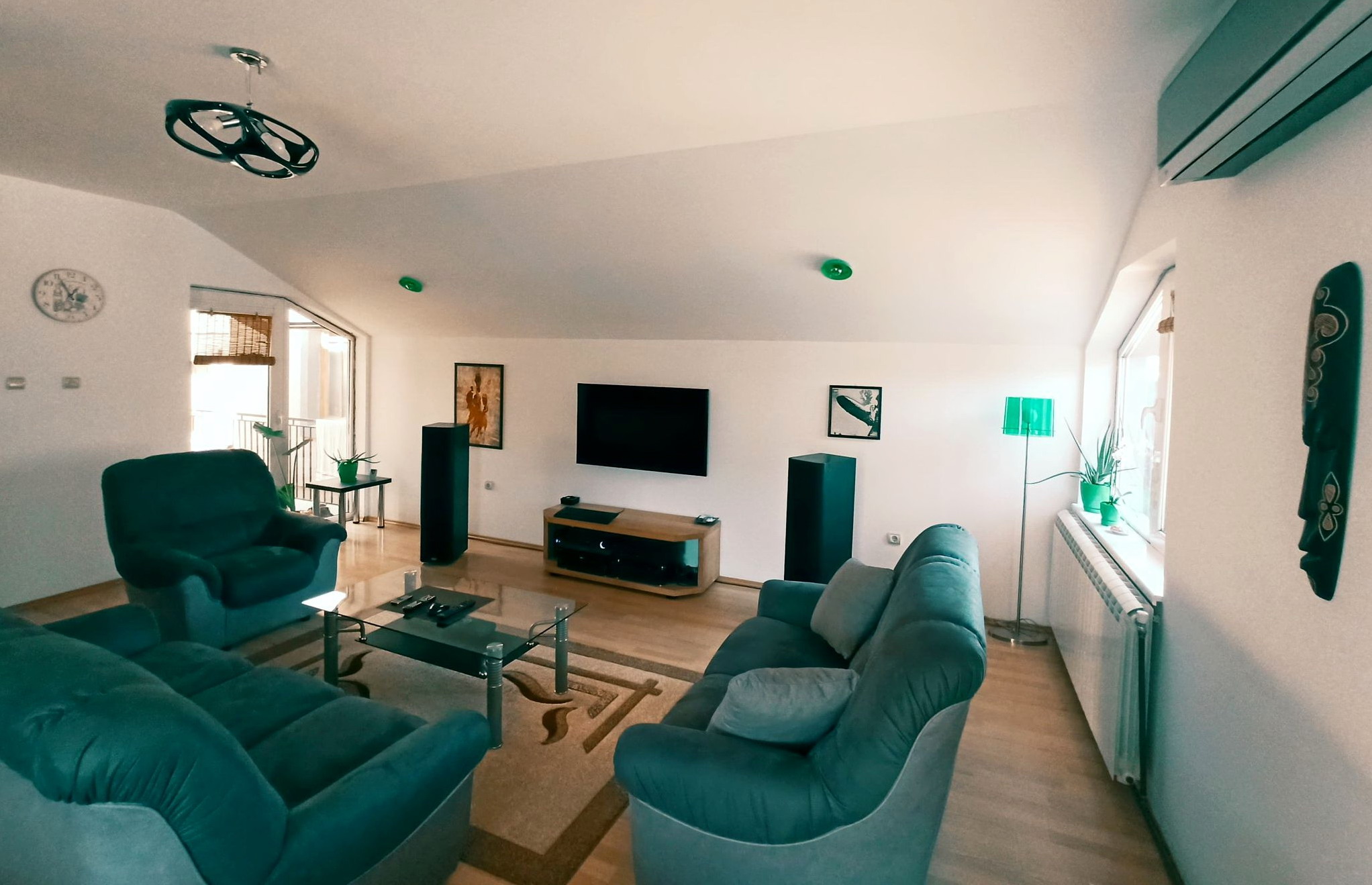

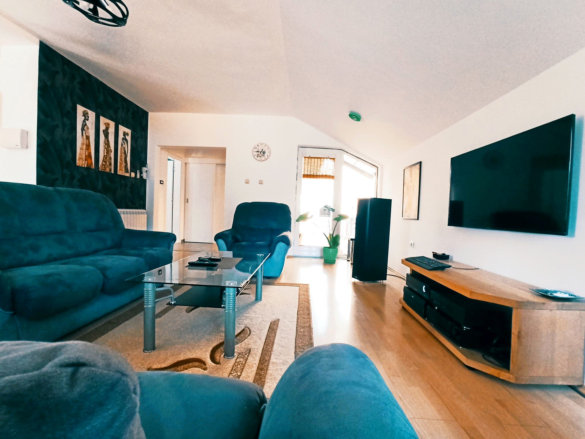

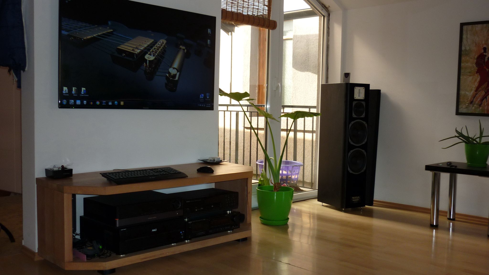

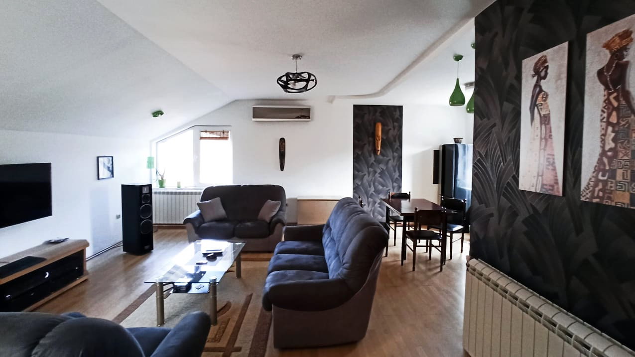

Nixie Posted March 28, 2021 Report Posted March 28, 2021 Izgledaju moćno. Soba ti je baš velika i nedampirana, zvučnici uz zidove. Bas će da dominira, tu sad ima mesta koliko hoćeš za doterivanje. Quote

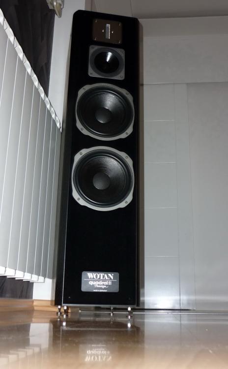

zek Posted March 28, 2021 Report Posted March 28, 2021 Odmakni te zvuje od radijatora, može svašta nešto da im se desi.... Quote

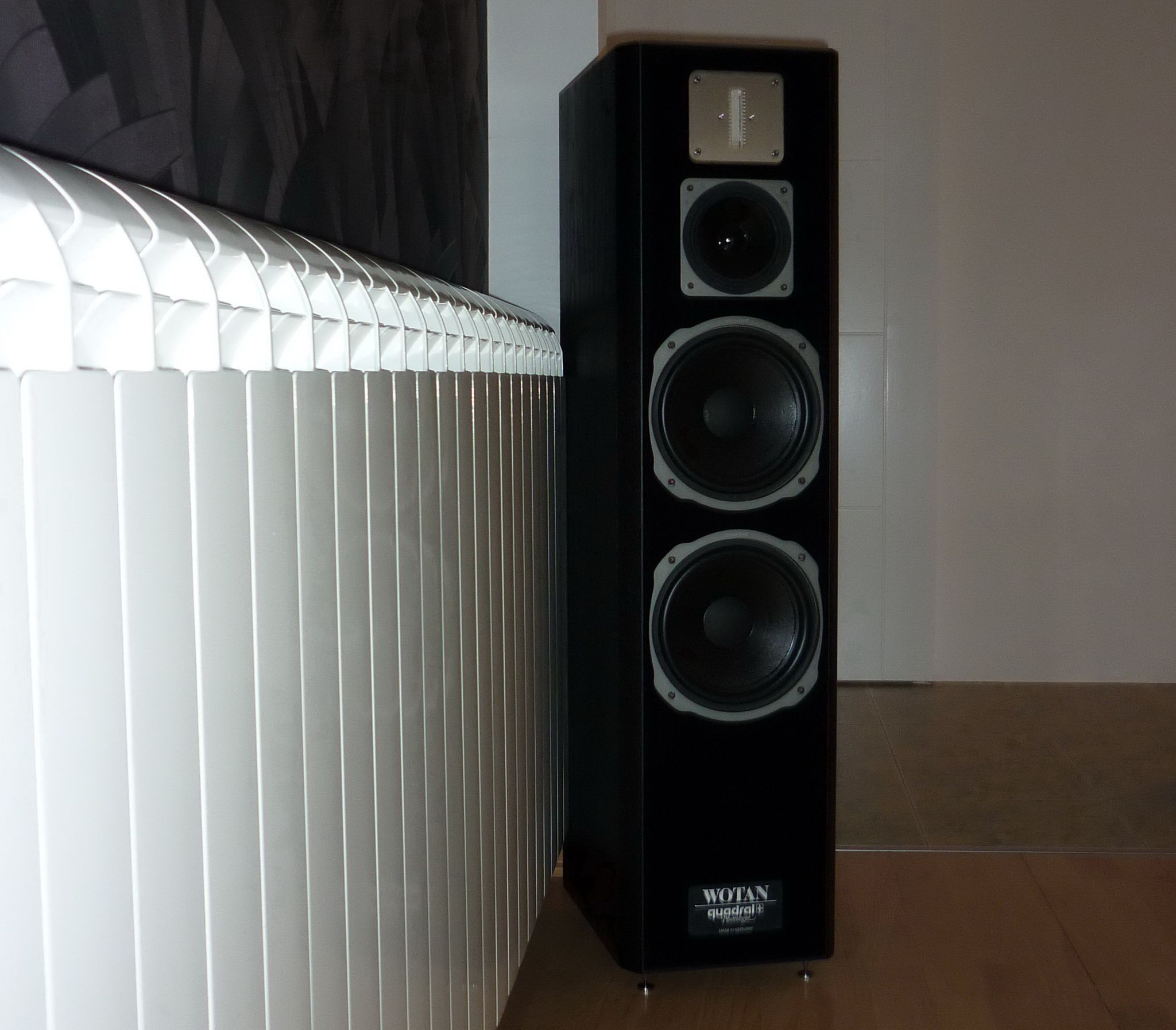

richiemsch Posted March 28, 2021 Author Report Posted March 28, 2021 31 minutes ago, Nixie said: Izgledaju moćno. Soba ti je baš velika i nedampirana, zvučnici uz zidove. Bas će da dominira, tu sad ima mesta koliko hoćeš za doterivanje. Тачно је да бас доминира али не постоји друга опција за поставке. Кутије су удаљене око 30цм од задњег зида а око 20 од страница. Немам их где и то је што је. Једино бих можда могао да их извучем још мало напред па да растојање од задњег зида буде око 40цм. Quote
richiemsch Posted March 28, 2021 Author Report Posted March 28, 2021 3 minutes ago, zek said: Odmakni te zvuje od radijatora, može svašta nešto da im se desi.... Шта на пример? Quote
richiemsch Posted March 28, 2021 Author Report Posted March 28, 2021 Радијатори никада нису врући. Максимлана темп. воде у њима је 40ц. Quote
Delija Posted March 28, 2021 Report Posted March 28, 2021 1 minut ranije, richiemsch said: Тачно је да бас доминира али не постоји друга опција за поставке. Кутије су удаљене око 30цм од задњег зида а око 20 од страница. Немам их где и то је што је. Једино бих можда могао да их извучем још мало напред па да растојање од задњег зида буде око 40цм. Ja na slici ne vidim ni 2 cm izmedju zvucnika i radijatora, a ne 20 cm. Quote
zek Posted March 28, 2021 Report Posted March 28, 2021 1 minut ranije, richiemsch said: Шта на пример? Da im se prevremeno isuše vešanja, da se isuše elektroliti u skretnici, da ..... Quote
richiemsch Posted March 28, 2021 Author Report Posted March 28, 2021 Just now, Delija said: Ja na slici ne vidim ni 2 cm izmedju zvucnika i radijatora, a ne 20 cm. Од зида са стране су удаљени око 20 цм. Где ћу их, ако их померим још, стајаће скоро на сред пролаза и све укућани ће да се чешу о њих. Quote
richiemsch Posted March 28, 2021 Author Report Posted March 28, 2021 1 minute ago, zek said: Da im se prevremeno isuše vešanja, da se isuše elektroliti u skretnici, da ..... Више пута сам их опипавао управо из тог разлога што су близу радијатора. Не може то ни да се угреје при толикој температури грејног тела. Quote
richiemsch Posted March 28, 2021 Author Report Posted March 28, 2021 Ове испод стола је тепих 3 са 2 ... Quote
Delija Posted March 28, 2021 Report Posted March 28, 2021 7 minuta ranije, richiemsch said: Од зида са стране су удаљени око 20 цм. Где ћу их, ако их померим још, стајаће скоро на сред пролаза и све укућани ће да се чешу о њих. Vec smo pricali ranije o ovoj temi. Nisam cuo sistem, ali meni je vrlo sumnjivo da moze da zvuci iole optimalno sa ovakvom postavkom. Ja bih skupio zvucnike i seo blize njima, pa nek se prolazi sa njihove spoljne strane. Ima mesta ihahaj. Kad volis hifu, malo i prostor organizujes shodno tome. Osim ako nemas malu klincuriju koja tuda trci. U tom slucaju - zaboravi ovo iznad napisano Quote
richiemsch Posted March 28, 2021 Author Report Posted March 28, 2021 1 minute ago, Delija said: Vec smo pricali ranije o ovoj temi. Nisam cuo sistem, ali meni je vrlo sumnjivo da moze da zvuci iole optimalno sa ovakvom postavkom. Ja bih skupio zvucnike i seo blize njima, pa nek se prolazi sa njihove spoljne strane. Ima mesta ihahaj. Osim ako nemas malu klincuriju koja tuda trci. U tom slucaju - nema sta. Делијо, ако их скупим до телевизора, онда ће размак између кутија бити само 1,5м, овако је 3,8. Quote
richiemsch Posted March 28, 2021 Author Report Posted March 28, 2021 И да...имам их троје + жена. Quote
Delija Posted March 28, 2021 Report Posted March 28, 2021 Onda zaboravi U suprotnom sam 100% siguran da ce bolje zvucati na 2m udaljeni jedan od drugog, nego ovako na skoro 4m i nabijeni do zida i u coskove. Quote
richiemsch Posted March 28, 2021 Author Report Posted March 28, 2021 Па и звуче боље, то стоји јер сам проверио на размак од 3,5м између и 1м од задњег зида. Видећу, можда пребацим комплетну поставку на други зид... Quote

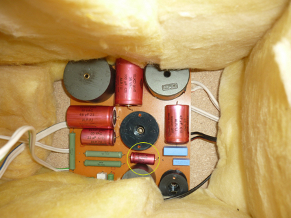

srdjan_cvetkovic Posted March 28, 2021 Report Posted March 28, 2021 On 19.2.2021. at 15:19, zek said: Ne vidi se vrednost ovog konda na slici, možda bi mogao da se zameni sa nekim blokom iste vrednosti. Vidi se lepo da je 3,3 uF, uvećaj sliku. Quote
richiemsch Posted March 28, 2021 Author Report Posted March 28, 2021 2 minutes ago, R_R said: Vidi se lepo da je 3,3 uF, uvećaj sliku. Све је замењено још на почетку... Quote
Nixie Posted March 28, 2021 Report Posted March 28, 2021 Dosta su velike udaljenosti, ali tako je kako je. Obično se uređaji prilagođavaju ukućanima, tako je i kod mene. Ne znam da li postoji mogućnost postavljanja zvučnika na duži zid zbog nameštaja i ostalog. Ja bih probao u ovoj konfiguraciji još da stavim tepih ispred zvučnika. Probaš sa nekim drugim iz kuće ili ćebetom. Kako sam već napomenuo, kad bude prilike zameni te kablove u zvučnicima. Možda ne sad, nego kad nabaviš novo pojačalo. Mislim da će to da se isplati, a ostalo si već rešio uspešno. Quote

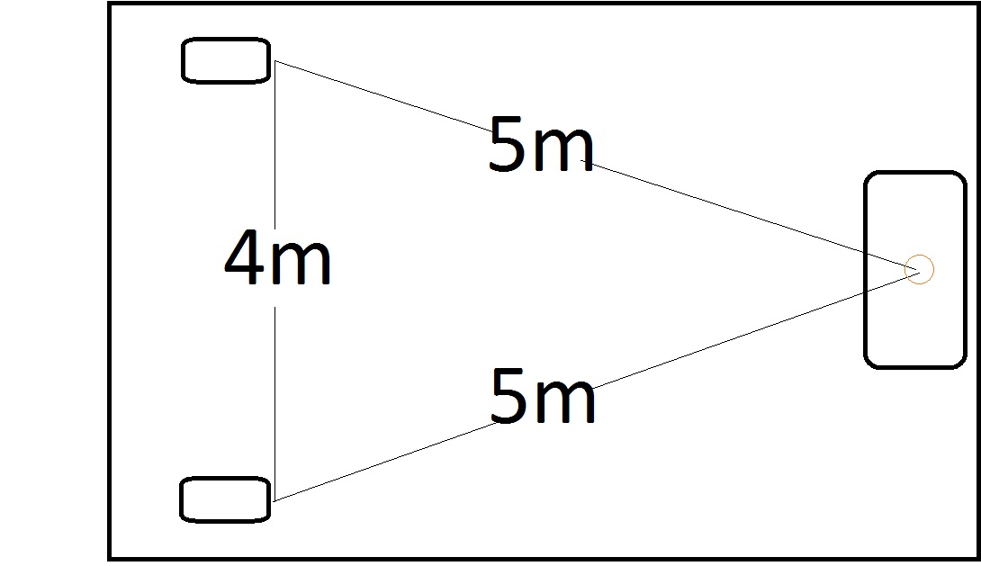

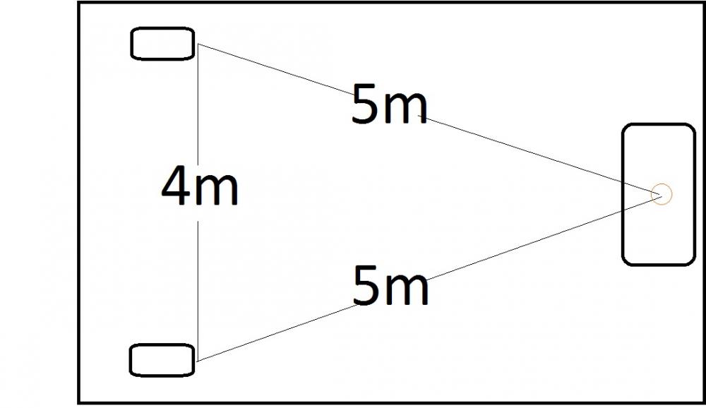

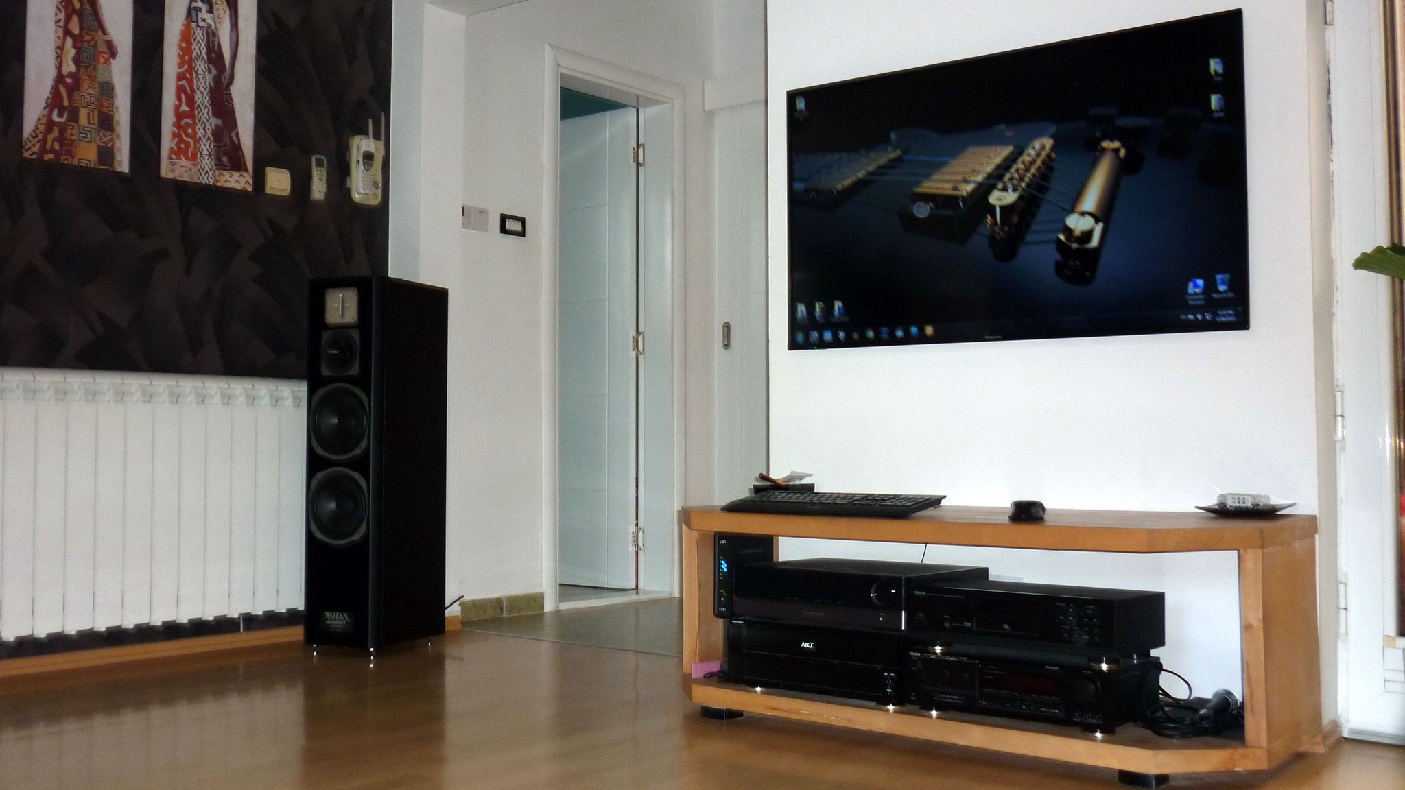

richiemsch Posted April 12, 2021 Author Report Posted April 12, 2021 Промењен распоред и постигнут једнакостранични троугао, али се и даље трага за оптималном позицијом кутија обзиром да фале помало најниже фреквенције...Кутије су тренутно удаљене од задњег зида 50цм. Quote
