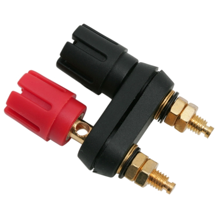

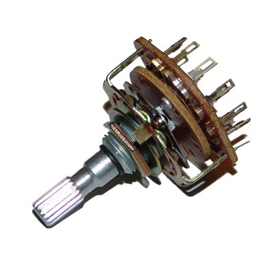

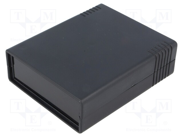

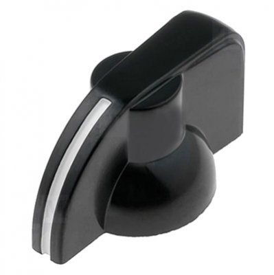

34 minuta ranije, Nixie said:
Problem je još u sledećem, da uzmeš 12kom. najjeftinijih buksni u Kanibalu, dva Wipp prekidača i neku plastičnu kutiju, izađe dosta para. Plus da platiš majstora i žice malo bolje od ovih za struju. Ne može da se napravi za manje od 100 evrića, a da bude makar pristojnog kvaliteta. ?
http://www.kanibal.co.rs/products.php?sgr=12201000&pid=12201011
6*
930
http://www.proelectronic.rs/Zvucnici/Terminali za zvucnike/11033-TERMINAL ZA ZVUCNU KUTIJU 05734
1*
http://www.proelectronic.rs/Prekidaci/Kružni obrtni/13472-PREKLOPNIK METALNI 2X6
220
1*
520
http://www.proelectronic.rs/Kutije/Plastične/18531-PLASTICNA KUTIJA KM-35N
dugme 120
http://www.proelectronic.rs/Potenciometri/Dugmad/13310-DUGME ZA POTENCIOMETAR CRNO PN-1-6.4
ispod 20€
+ ruke ako nume da napravi

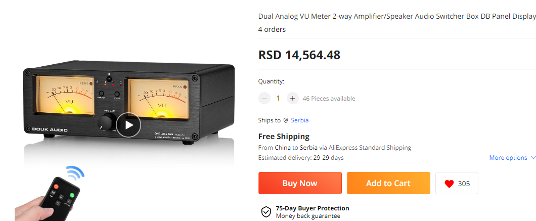

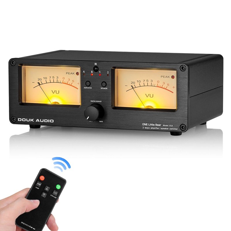

Meni se svidelo ovo kinesko fabricko resenje, doduse kosta 130e, ali vidi ga!
Kombinovanje 2 para zvucnika sa 2 pojacala. Ima daljinski, ima VU metre ?
Naci na ali-ju pod "Dual Analog VU Meter 2-way Amplifier/Speaker Audio Switcher Box DB Panel Display"
