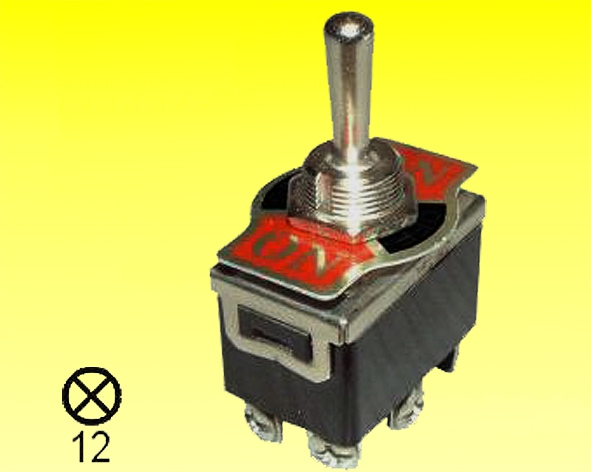

zek Posted February 25, 2017 Report Posted February 25, 2017 Ako si malo vešt, možeš i sam da napraviš. Traba ti dva ovakva prekidača, za levi i desni zvučnik. Na srednje konektore prikačiš zvučnike, a na spoljašnje prikačiš jedno i drugo pojačalo i to je to. Jedino što moraš dva prekidača da prebaciješ pri izboru koja će linija da svira. Ja sam tako nešto imao kada sam koristio Hiragu kao jedno pojačalo i risiver kao drugo. Naravno prebacivanje izvršiš pre nego što je ijedno pojačalo uključeno. http://www.kanibal.co.rs/products.php?sgr=13101000&pid=13101012 Quote

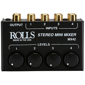

Maki Posted February 26, 2017 Author Report Posted February 26, 2017 treba mi jos i ovakav ili slican mini mixer ako ima neko da prodaje, da kupim Quote

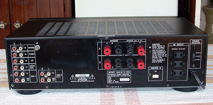

Maki Posted February 28, 2017 Author Report Posted February 28, 2017 u ovom trenutku kombinacija bi bila yamaha C45 i integralac Sony TA-F 410R Quote

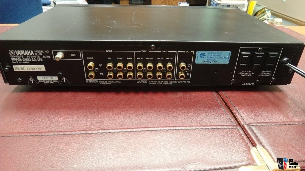

Maki Posted February 28, 2017 Author Report Posted February 28, 2017 najbolje sto imam je yamaha m-45 i yamaha c-45, e sada upravo cekam da mi malo detaljnije opisete gde da ubodem ostala dva sistema ili bar jedan Quote
VU metar Posted February 28, 2017 Report Posted February 28, 2017 Iz tape1 rec out na Soniju u tape1 pb na Yamahi. Quote
zek Posted February 28, 2017 Report Posted February 28, 2017 I možda čak i ne mora da se uključi Sony da bi veza radila (osim ako nije preklopnik za izbor izvora neki procesor pa mu treba napajanje, ako je samo mehanički selektor možda može i bez struje). Sva podešavanja tona i jačine, naravno idu sa predpojačala. Quote
Maki Posted February 28, 2017 Author Report Posted February 28, 2017 jeste funkcionise, hvala puno, by the way sony mora biti ukljucen Quote
zek Posted February 28, 2017 Report Posted February 28, 2017 1 sat ranije, Maki said: by the way sony mora biti ukljucen Da je neki stari sa mehaničkim preklopnikom, ne bi ni on morao biti uključen. Važno da radi. Isto tako može i treći sistem da se priključi. Quote
