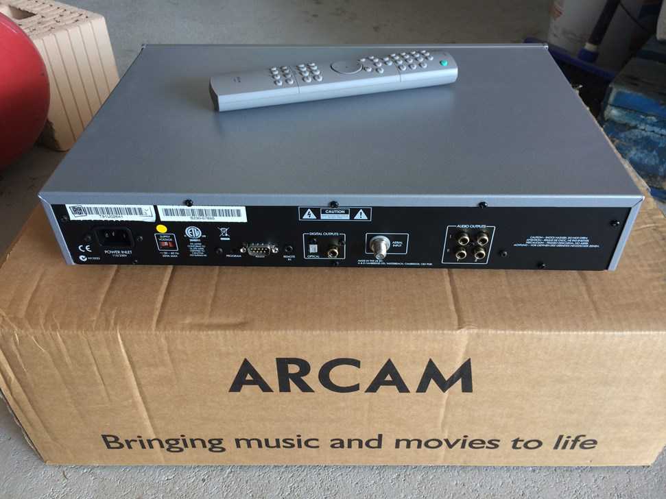

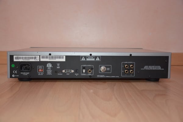

  6. evo kako izgleda od pozadi uredjaj
  7. moguce da je problem u tome da, ide u analogno pojacalo, ali predvidjenoje da ide u analogno pojacalo, ne kapiram zasto bi funkcionisao u fm a ne u DAB, moracu da probam kao sto kazes sa DA konverterom
  8. da cuje seuFM modu u DAB modu se ne cuje, pokazuje jacinu signala koja je dobra, ali nema zvuk, ako se prebaci na FM mode zvuk se cuje
  9. Molim vas za pomoc. Do sada sve sto sam pitao pomogli ste mi i hvala vam puno, a evo sada imam jedan problem i nadam se da cete mi pomoci. Imam DAB Tuner Arcam DT91, u jako dobrom stanju, kupio sam i DAB Antenu, montirao, u FM Modu sve radi odlicno, nalazi stanice, cuje se, sve kako treba, u DAB Modu nalazi stanice (zivim u Svajcarsku) , za svaku stanicu se vidi jacina signala koja je poprilicno dobra, ali ne daje nikakav zvuk, ne cuje se nista, u cemu je problem????????
