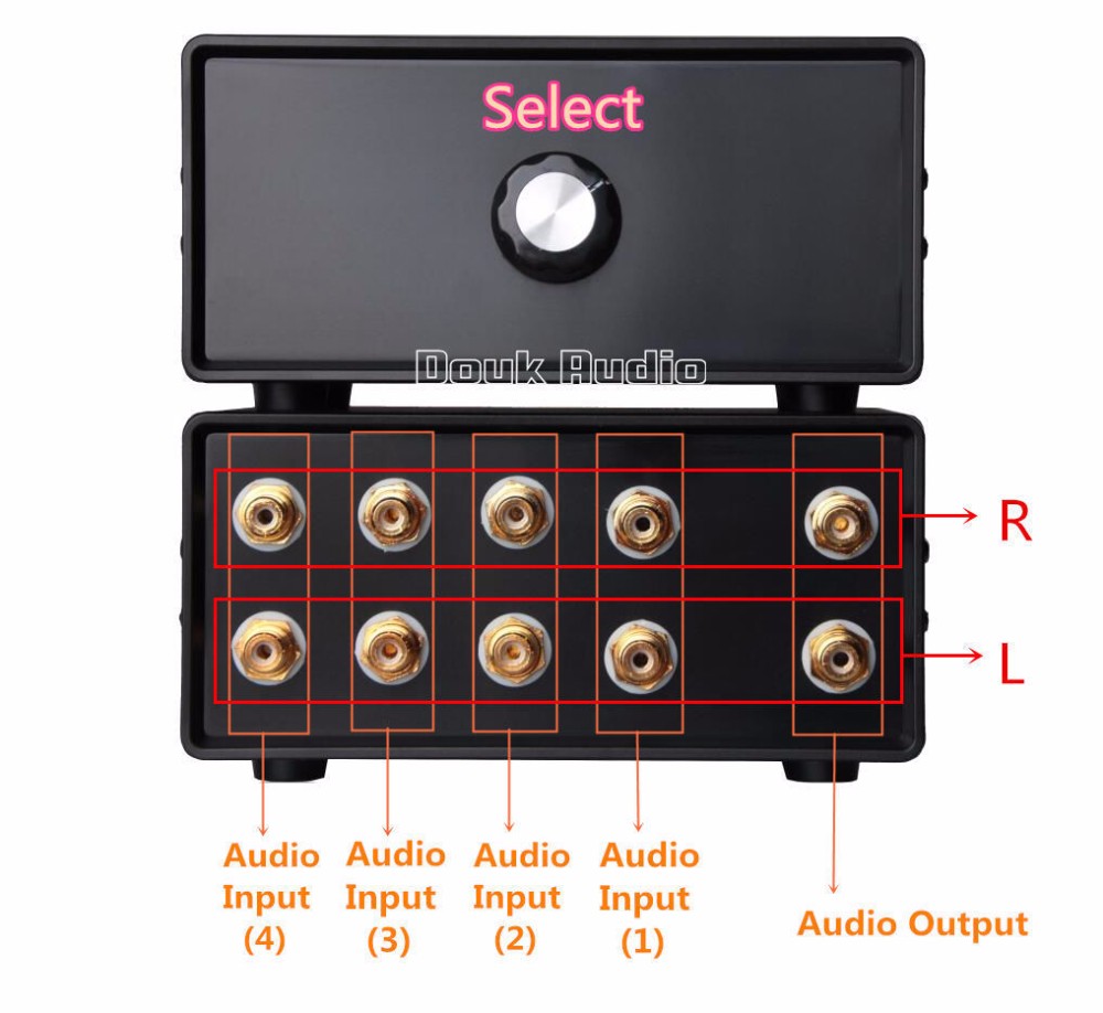

Maki Posted March 1, 2017 Author Report Posted March 1, 2017 ok, Zek potrazio sam kod kineza i mislim da je ovo ono sto sam trazio na pocetku 2 ili vise pojacala a jedan par zvucnika, evo kako izgleda , cekam samo da mi potvrdis dali je to to.... Quote

zek Posted March 1, 2017 Report Posted March 1, 2017 4 sati ranije, Maki said: 2 ili vise pojacala a jedan par zvucnika, evo kako izgleda Ovo nije za zvučnike, već je selektor za više uređaja (4) da se vežu na jedan ulaz u pojačalo (predppojačalo). sve je lepo napisano, ima 4 audio ulaza i 1 audio izlaz. (isto kao ono što sam dao link kod nas) Quote

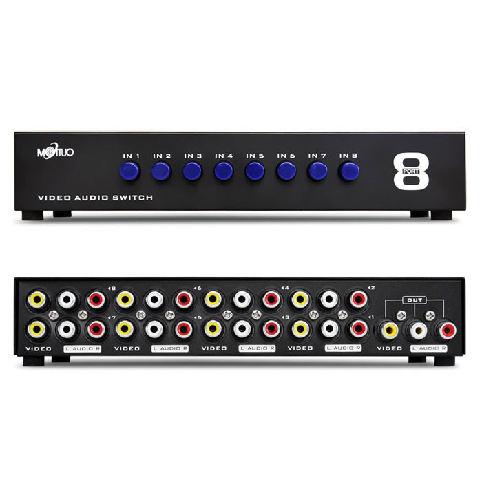

Maki Posted March 1, 2017 Author Report Posted March 1, 2017 hvala na objasnjenju, a ono vise audio ulaza a jedan izlaz kinezi vec tu imaju napravljeno poprilicno uredjaja, vec sam naruciojedan sa 8 ulaza na jedan izlaz, oko 20 dolara je sa postarinom, dzabaka naspram ono sto nude englezi i ameri, evo ovo sam narucio i tako tu resio problem vise uredjaja na jedno pojacalo, evo slike Quote
Maki Posted March 1, 2017 Author Report Posted March 1, 2017 a sto se tice onoga jedan switcer vec sam nabavio a jedna od najsigurnijih varijanti je ono sa prikljucenjem na tape ulaz u predpojacalo, hvala vam puno Quote

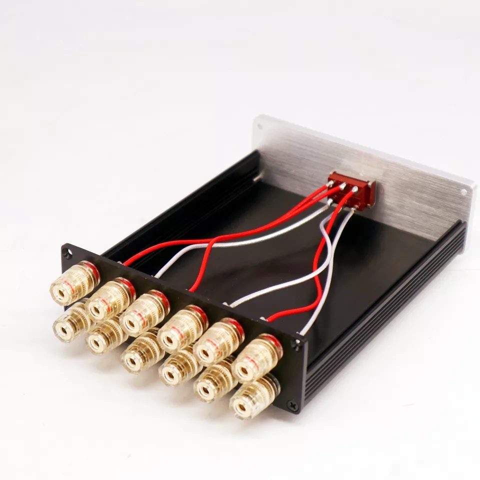

dkov Posted November 30, 2022 Report Posted November 30, 2022 Trebala bi bi spravica koja je preporucena na pocetku ove teme - preklopnik koji bi omogucio da prikljucim jedan set zvucnika na stereo pojacalo i AVR. Prvobitni plan mi je bio da uzmem risiver sa pre-put izlazima, ali im se cena pomerila dosta navise sa ovih par poslednjih generacija, a ovaj koji trenutno koristim mi zavrsava posao. Da li neko ima preporuku za gotov uredjaj ili za clana koji moze nesto ovako da napravi? Quote

Iron man Posted December 2, 2022 Report Posted December 2, 2022 Ne znam kod nas. Diy. Ili Aliexpress. Quote

Nixie Posted December 2, 2022 Report Posted December 2, 2022 Debre to može da valja sa onim konektorima na oprugu. ? Quote
giZ_Mo Posted December 2, 2022 Report Posted December 2, 2022 2 minuta ranije, Nixie said: Debre to može da valja sa onim konektorima na oprugu. ? За мање снаге и мањи пресек проводника је таман а и јефтиније је! Quote
Nixie Posted December 2, 2022 Report Posted December 2, 2022 Problem je još u sledećem, da uzmeš 12kom. najjeftinijih buksni u Kanibalu, dva Wipp prekidača i neku plastičnu kutiju, izađe dosta para. Plus da platiš majstora i žice malo bolje od ovih za struju. Ne može da se napravi za manje od 100 evrića, a da bude makar pristojnog kvaliteta. ? http://www.kanibal.co.rs/products.php?sgr=12201000&pid=12201011 Quote
