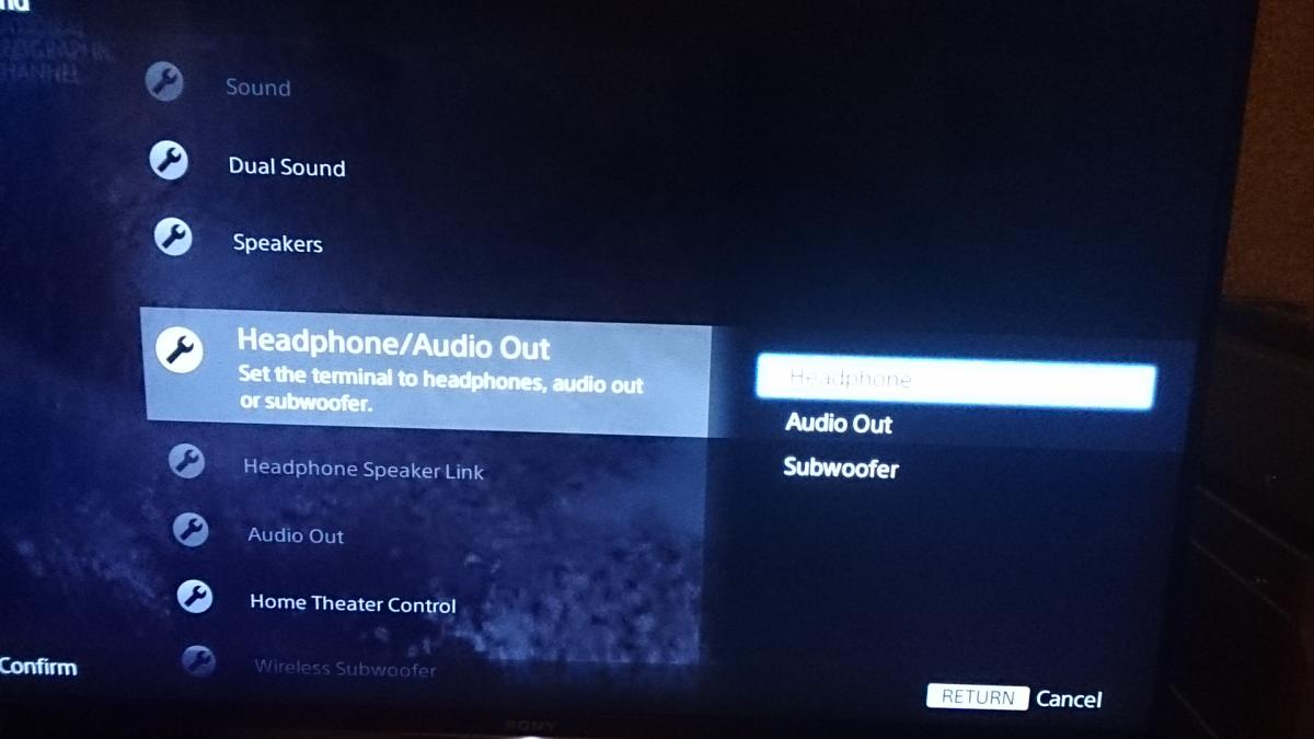

Arioth Posted January 14, 2015 Report Posted January 14, 2015 Znaci ostaje da pogledam Sony televizore dali imaju mogucnost da se podese da daju line out na audio out. Quote

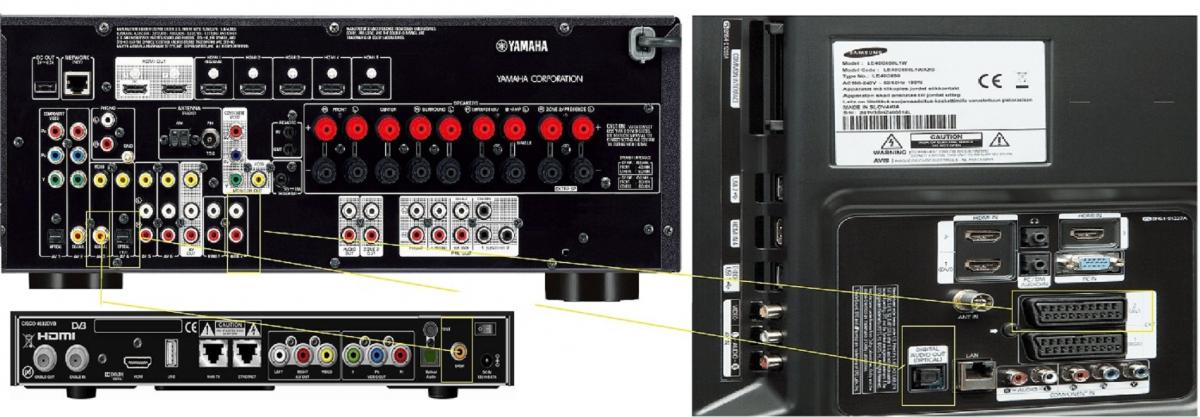

toni67 Posted January 14, 2015 Report Posted January 14, 2015 Kod mene je situacija sledeća: TV Samsung LE 40C650 i Yamaha AVR 773 1. pomoću gore spomenutog skart adaptera dobija RCA out i ide u Yamaha AVR audio RCA in - zvuk se na taj nacin dobjja i sa analognih i sa digitalnih kanala 2. optiÄkim kablom iz digital audio out u digital audio in zvuk se na taj nacin dobjja i sa analognih i sa digitalnih kanala.Bitna veza zbog AC 3 - 5.1 zvuka kada se gleda neki film ili koncert putem usb veze i Samsungovog media plejera. 3.Direktno koaksialnim iz SBB risivera u AVR zvuk samo sa digitalnih kanala, Sve ovo provereno i tako sljaka odpocetka, jednostavno hteo sam proveriti sve opcije i svako vezu koristim po potrebi. Quote

Dark Magician Posted January 15, 2015 Report Posted January 15, 2015 Samsung i Yamaha 3.jpgKod mene je situacija sledeća: TV Samsung LE 40C650 i Yamaha AVR 773 1. pomoću gore spomenutog skart adaptera dobija RCA out i ide u Yamaha AVR audio RCA in - zvuk se na taj nacin dobjja i sa analognih i sa digitalnih kanala 2. optiÄkim kablom iz digital audio out u digital audio in zvuk se na taj nacin dobjja i sa analognih i sa digitalnih kanala.Bitna veza zbog AC 3 - 5.1 zvuka kada se gleda neki film ili koncert putem usb veze i Samsungovog media plejera. 3.Direktno koaksialnim iz SBB risivera u AVR zvuk samo sa digitalnih kanala, Sve ovo provereno i tako sljaka odpocetka, jednostavno hteo sam proveriti sve opcije i svako vezu koristim po potrebi. ZaÅ¡to bi ti SCART ikada trebao? Quote
toni67 Posted January 15, 2015 Report Posted January 15, 2015 Zašto bi ti SCART ikada trebao? Zato što je za analogne kanale zvuk- signal preko skart adaptera jaci i bolji u odnosu na zvuk kada ide preko optickog,(koga najviše koristim za samsungov media plejer), dok za digitalne i hd kanale sve ide preko koax SBB-AVR.Analogne kanale koristim zbog Samsungove PIP funkcije- u isto vreme jedan analogni i jedan digitalni kanal,(jedina moguća kombinacija da bi PIP funkcionisao) a nekad moji pa i ja uopste ne ukljucimo D3 već gledamo analognu. Quote
