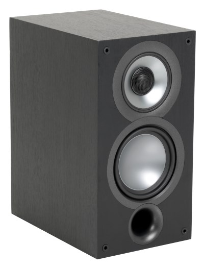

Po ugledu na osnovnu seriju Debut, kako bi što više umanjio troškove proizvodnje, ELAC nudi Uni-Fi zvučnike samo u jednom vinilnom finišu u imitaciji crnog jasena. Kvalitet završne obrade je solidan, ali ne i više od toga – vinil je odlično uklopljen, s dobro obrađenim ivicama i bez nedostataka u izradi, ali UB52 vizuelno ostavljaju neupadljiv i bled utisak, naročito u poređenju s pojedinim klasnim konkurentima. Ipak, izrada kabineta sasvim je druga stvar: napravljen od ekološki prihvatljivijeg CARB2 medijapana srednje gustine (MDF), UB52 ostavlja utisak monolitne čvrstine i odlične dampiranosti, što potvrđuje i masa ovih malih kutija od gotovo osam i po kilograma. Ukupnoj masi i čvrstini doprinose značajna ojačanja u unutrašnjosti, kao i izdvojenost koaksijalne jedinice u zasebnu komoru unutar kabineta.
Iako dvosistemska topologija predstavlja standard kod zvučnika ovog, pa i znatno većeg gabarita, ELAC odstupa od ustaljenih normi i nudi čistokrvnu trosistemsku topologiju u omanjoj regalskoj kutiji. U opštem smislu, prednost ovakve postavke je jasna: svaka zvučnička jedinica namenski je konstruisana za reprodukciju samo jednog opsega, dok se kod dvosistemske topologije srednji opseg deli između niskotonskog i visokotonskog drajvera, pa su određeni kompromisi neizbežni. Proizvođač navodi da su drajveri temeljno unapređeni u odnosu na prvu generaciju, a postavka se sastoji od koaksijalne jedinice koja sadrži visokotonac i srednjetonac i smeštena je u gornjem delu fronta, dok se ispod nje nalazi niskotonska jedinica. Kupolasti visokotonac od tekstila ima prečnik 25 milimetara i smešten je u usmerivač ispod metalne mrežice, a okružen je srednjetonskom membranom prečnika 102 milimetra, koja je izrađena od aluminijuma. Membrana bas-drajvera takođe je izvedena od aluminijuma i ima prečnik 133 milimetra, uz povećanu korisnu površinu zahvaljujući odsustvu poklopca u središtu, dok je za pogon zadužen masivni magnet, prečnika gotovo koliko i sama membrana. Postavku kompletira bas-refleks otvor, smešten u dnu prednjeg panela, što predstavlja znatnu promenu u odnosu na prethodnika i obezbeđuje još manju zahtevnost u pogledu prostora i pozicioniranja.

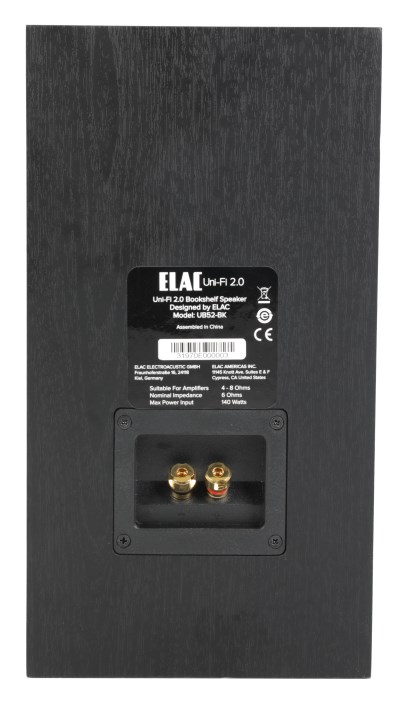

U upuštenom panelu na zadnjoj strani smešten je jedan par zvučničkih terminala, koji su izrađeni u potpunosti od pozlaćenog metala i prihvataju sve tipove povezivanja. Iznad njih je postavljena jednostavna etiketa s oznakom proizvođača i modela, kao i osnovnim tehničkim smernicama za upotrebu. U ovom pogledu, ELAC navodi da UB52 pružaju frekvencijski opseg od 46 herca do 35 kiloherca, uz relativno skromnu osetljivost od 85 decibela. S druge strane, važno je naglasiti da nova generacija donosi povećanu nominalnu impedansu od šest oma (ranije četiri oma), a pojedina nezavisna merenja pokazuju da ona pada najniže do 4,8 oma, što znači da novi Uni-Fi bukšelfovi predstavljaju manje opterećenje za pojačalo. Pored zvučničkih jedinica, velika skretnica takođe je redizajnirana kako bi pružila bolju integraciju između drajvera i linearniji odziv, uz rezne frekvencije postavljene na 200 herca i dva kiloherca.
