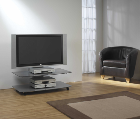

Redovno održavanje i čišćenje uređaja omogućiće vašem sistemu da bolje “diše”, ali to nije dovoljno ako komponente nemaju mogućnost adekvatnog provetravanja. Svi znamo da prekomerna toplota ne prija elektronici, a svaki iskusan elektroničar će potvrditi da je pregrevanje jedan od glavnih uzroka otkazivanja uređaja. Problematici provetravanja najbolje bi bilo pristupiti još pre formiranja sistema, odabirom odgovarajuće police i njenim pravilnim pozicioniranjem u prostoriji. Za policu je najbitnije da je što otvorenija kako bi omogućila strujanje vazduha oko uređaja, a trebalo bi izbegavati pozicioniranje sistema u blizini grejnih tela. Ukoliko je moguće, komponente poređajte tako da one koje se najviše greju budu pri vrhu police. Treba izbegavati postavljanje komponenti direktno jednu na drugu, a ako se to ne može izbeći, bilo bi dobro da su u pitanju komponente koje se manje greju ili nisu stalno u funkciji (CD/DVD plejer, tjuner itd). Čak i ako su uređaji naizgled odlično provetreni, nekad valja proveriti koliko se pojačalo greje odozdo. Snažnija ili specifično konstruisana pojačala mogu se pregrejati s donje strane, i u tom slučaju poželjno je odvojiti ih od podloge pomoću podmetača (distancera). U posebnim slučajevima, kada smeštaj ili konstrukcija uređaja to zahtevaju, neophodno je pribeći krajnjem rešenju – postavljanju ventilatora. Iako većina ljubitelja dobrog zvuka ne odobrava postojanje dodatnih ventilatora, činjenica je da oni mogu biti zaista nečujni (i nevidljivi, ako su dobro postavljeni), a pri tom će vašem sistemu produžiti život.

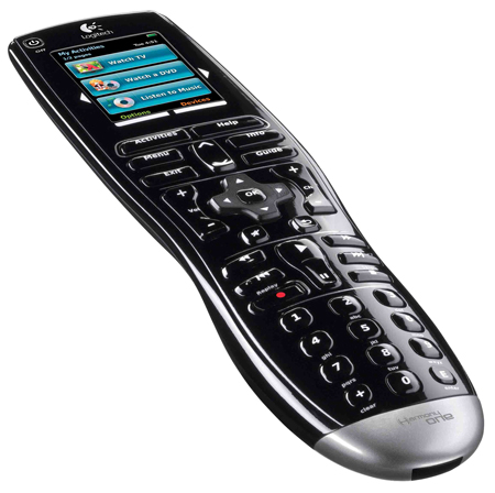

Prednosti samo jednog, univerzalnog daljinskog upravljača za sve komponente sistema su brojne i očigledne – više prostora na stolu i oslobađanje od famozne rečenice: “Koji daljinski mi sada treba?” Iako se univerzalni daljinski upravljači mogu kupiti već za tridesetak evra, pre kupovine treba proveriti najvažnije karakteristike, među kojima su:
– opšta programabilnost
– koliko uređaja daljinski upravljač može da kontroliše
– mogućnost zadavanja makrokomandi (obavljanje više funkcija pritiskom na samo jedan taster)
– jednostavnost programiranja kodova
– veličina i mogućnosti dopune interne baze kodova
Pored navedenih, neophodnih uslova koje uređaj mora da ispunjava, svakako bi trebalo tražiti kvalitetnu izradu i robusnost, uz prihvatljiv dizajn. Naš glas dajemo Logitech Harmony modelima. Ovi uređaji apsolutno ispunjavaju sve navedene uslove, a njihova funkcionalnost, kvalitet izrade i dizajn u potpunosti opravdavaju višu cenu (od 70 evra naviše). Osim toga, daljinske upravljače bi trebalo opremiti kvalitetnim punljivim baterijama, u kompletu s punjačem.
