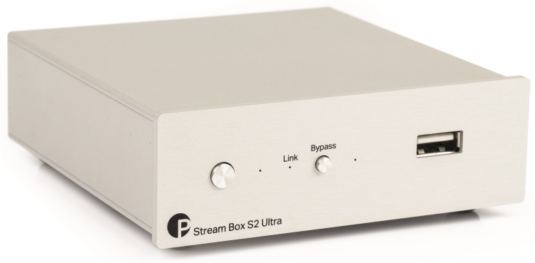

Stream Box S2 Ultra upakovan je u tipsko kućište, zajedničko za celu seriju, a domišljati stručnjaci iz marketinškog odeljenja uspeli su da i od ovako jednostavnog dizajna naprave brend i nazovu ga Box Design. Istini za volju, od uređaja ovako malog gabarita ne treba očekivati upečatljive dizajnerske bravure – kvalitet izrade daleko je važnija stavka, a u tom pogledu Stream Box S2 Ultra ostavlja odličan utisak. Gornja, donja i bočne strane kućišta izrađene su iz jednog komada aluminijuma i imaju zidove debljine dva milimetra, dok je prednji panel izveden od nešto masivnijeg tromilimetarskog aluminijuma. Završna obrada je odlična, s precizno obrađenim uglovima i besprekorno izvedenim spojevima, pa uređaj ostavlja veoma solidan utisak i uliva poverenje uprkos malim dimenzijama.
Mrežni plejer ne degradira zvuk, niti unosi bilo kakve promene u signal.
Jednostavan i sveden dizajn nastavlja se na prednjem panelu, na kom se nalaze samo dva tastera, takođe izrađena od metala. Levi taster služi za uključivanje i isključivanje uređaja, dok nešto manji, centralno postavljeni taster aktivira funkciju Bypass, o kojoj će više reči biti kasnije. Pored toga, prisutne su tri sitne LE diode koje različitim bojama i modalitetima rada signaliziraju trenutni status uređaja, dok se u desnom delu panela nalazi frontalni USB-A ulaz. Postavku na prednjem panelu kompletira oznaka modela u donjem levom uglu, a Steam Box S2 Ultra jedan je od prvih Pro-Jectovih uređaja s temeljno redizajniranim logotipom kompanije.

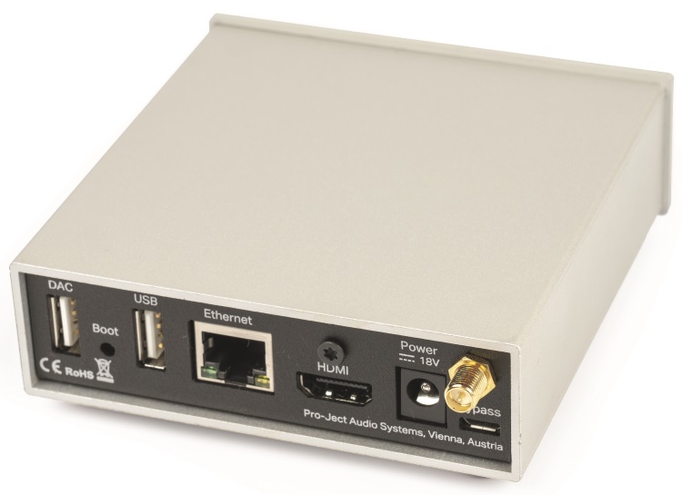

Za razliku od aluminijumskog ostatka kućišta, zadnja strana izrađena je od debelog lima crne boje i u potpunosti ispunjena priključcima. Frontalni USB-A port ovde je dopunjen još jednim ulazom i izlazom istog tipa, između kojih je postavljen taster Boot za učitavanje drugog softvera u internu memoriju uređaja. Slede eternet port, HDMI izlaz i priključak za eksterno napajanje, dok se uz desnu ivicu nalaze mikro-USB ulaz s bajpas funkcijom i antena za wi-fi i blutut.

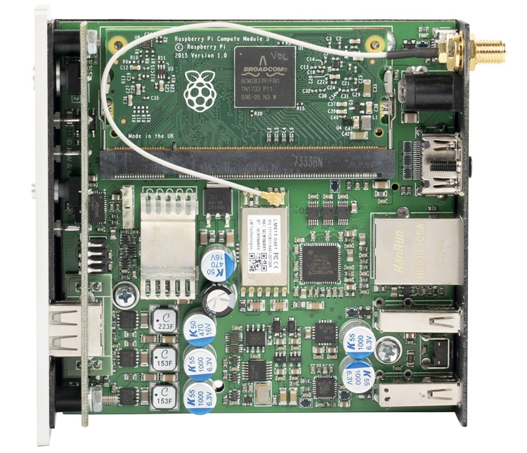

Kako uvek volimo da zavirimo ispod poklopca testiranih uređaja, Stream Box S2 Ultra obradovao nas je veoma jednostavnim otvaranjem. Potrebno je odviti dva zavrtnja na donjoj strani kućišta i celokupna unutrašnjost izvlači se poput fioke iz aluminijumskog okvira. Tu smo otkrili i zašto se zadnja strana razlikuje od ostatka kućišta – naime, uređaj je opremljen unutrašnjom šasijom od masivnog i krutog lima, koja je pričvršćena za prednji panel, ide donjom stranom i zatim se ponovo savija nagore kako bi preuzela funkciju zadnjeg panela. Takođe, na nju je postavljena celokupna elektronika, koja – očekivano – zauzima čitavu površinu u unutrašnjosti.
U trenutku kad je stigao na naš test, Stream Box S2 Ultra još uvek nije bio zvanično predstavljen, pa nismo raspolagali detaljnijim tehničkim informacijama. Ipak, pogled unutar kućišta otkrio je da se testirani uređaj bazira na trećoj verziji poznate platforme Raspberry Pi, sa SoC (System on Chip) rešenjem Broadcom BCM2837. Pored bržeg četvorojezgarnog procesora ARM Cortex-A53 na 1,2 gigaherca, unapređena platforma donosi integrisano wi-fi (802.11n) i blutut (v4.0) povezivanje, uz zadržavanje eternet veze pomoću kabla. Takođe, u unutrašnjosti se može primetiti kristalni oscilator visoke preciznosti, koji je zadužen za regenerisanje USB signala s računara, kao i sedam elektrolitskih kondenzatora kapaciteta 470 do 1.000 mikrofarada.
