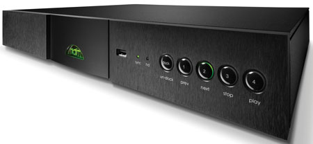

Iako nisu tema, u ovom poglavlju treba pomenuti i gotove proizvode: ukoliko želite muzički server, a nemate dovoljno vremena, volje ili znanja za njegovo sastavljanje, pojedini proizvođači nude servere u formi standardnih hi-fi komponenti. Kao primer navešćemo Naim HDX, koji u osnovi predstavlja CD plejer s dodatim hard-diskom, velikim i preglednim ekranom osetljivim na dodir i kompletnom daljinskom kontrolom. HDX podržava sve popularnije audio-formate, različite vrednosti rezolucije, kao i reprodukciju preko USB porta. S druge strane, za razliku od PC servera, jedina potencijalno promenljiva komponenta je hard-disk, kao i eventualno dodavanje poneke opcije ažuriranjem internog softvera (firmvera) ukoliko proizvođač bude dovoljno agilan. Ukupno, serveri ovog tipa predstavljaju efikasno i komforno rešenje, ali bez posebnih mogućnosti nadogradnje i po cenama koje su prilično iznad kombinacije PC transporta i solidnog D/A konvertera. Dakle, kako ko voli.

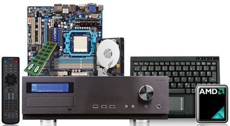

Hardware
Iako se do danas vode polemike na temu kvaliteta računara kao ultimativnog audio-izvora, činjenica je da dobro pripremljen muzički server staje uz rame sa CD plejerima srednje klase. U ovom tekstu se nećemo baviti procenjivanjem da li je računar bolji ili lošiji izvor od CD plejera, jer je to nemoguća misija – jednostavno, na ovom svetu postoji previše varijacija i jednog i drugog uređaja da bi se mogao doneti konačan sud, a u igri je i lični ukus korisnika, što celu stvar čini još zapetljanijom. Najlepša stvar kod računara kao izvora jeste što vam nije potreban vrhunski, pakleno skup hardver da biste ostvarili odlične rezultate (obično slučaj kod CD plejera). PC muzički server najčešće se sastoji od dve odvojene komponente – računar preuzima ulogu transporta, a konverzija je poverena eksternom D/A konverteru. Odabir komponenata hardvera je, opet, još jedna od stavki za koju nije moguće sastaviti apsolutnu listu, već samo navesti čime se treba voditi pri odabiru. Krenimo redom.
Matična ploča: u mikro ATX formi i sa integrisanim grafičkim čipom, jer bi grafička karta kao zasebna komponenta predstavljala samo još jedan generator elektromagnetskih smetnji i toplote, kojih je računar već prepun. Takođe, važno je da ploča ima mogućnost preciznog podešavanja radnih parametara hardvera u BIOS-u, podršku za RAID (većina savremenih ploča podržava navedeno) i čipset koji se malo greje. Veoma zanimljivu alternativu predstavljaju mini ITX ploče, sa integrisanim procesorom, pasivnim hlađenjem i nečujnim spoljnim napajanjem.
Centralni procesor (CPU): reprodukcija muzike ne zahteva posebnu snagu, pa su za ovu ulogu sasvim dovoljni procesori nižeg cenovnog razreda, koji se odlikuju malom disipacijom toplote i potrošnjom. Ukoliko se odlučite za mini ITX ploču, integrisani procesor će sasvim odgovarati nameni.
Memorija (RAM): za početak, preporučujemo jedan DDR2 modul od jednog gigabajta, koji će omogućiti nesmetano funkcionisanje operativnog sistema i pratećih aplikacija u izvornoj formi. Naknadno, odnosno po obavljenoj kompletnoj optimizaciji servera, modul se može zameniti manjim, kapaciteta 512 ili čak 256 megabajta.

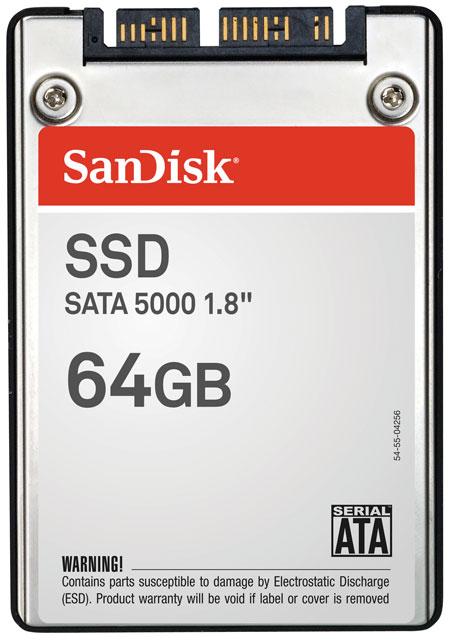

Hard-disk: pored već utvrđenih smernica u vidu što manje potrošnje i zagrevanja, prilikom odabira hard-diska potrebno je voditi računa o vibracijama i nivou buke. Kada je reč o standardnim hard-diskovima, 2,5-inčne jedinice imaju apsolutni prioritet jer su tiše, mirnije, hladnije i troše manje struje od 3,5-inčnih rođaka. To je i logično jer je njihova osnovna namena smeštanje u pretrpana, vrela kućišta laptop računara i u tesne HDD-fioke. Ipak, ako tražite najbolje i ne pitate za cenu, tu je SSD: solid state jedinice s lakoćom zadovoljavaju sve kriterijume za ugradnju u muzički server, ali su znatno manjeg kapaciteta i pritom višestruko skuplje od klasičnih hard-diskova. Predlažemo da malo pričekate s nabavkom SSD diskova – njihovo vreme tek dolazi i za koju godinu će biti bagatelno jeftini.
Optički čitač: s obzirom na to da je ovaj uređaj neophodan samo prilikom instalacije operativnog sistema i prebacivanja sadržaja CD medija na hard-disk, preporučuje se upotreba eksternog čitača ili njegovo isključivanje kad nije u upotrebi.
Kućište: svakako jedna od najznačajnijih komponenti sistema. Krutost unutrašnje konstrukcije, debljina materijala i kvalitet spojeva direktno utiču na vibracije i buku koju računar stvara pri radu. Pored toga, dobra provetrenost dozvoljava upotrebu veoma tihih ventilatora ili pasivnih hladnjaka bez rizika od pregrevanja. Danas na tržištu postoji sve veći izbor HTPC/music server kućišta, koja zadovoljavaju navedeno, imaju elastične odstojnike za umanjenje vibracija, a neka od njih su dodatno zvučno izolovana. Naravno, veštiji korisnik sve ovo može da uradi sam, uz malo razmišljanja i truda, a konačan izbor je, kao i uvek, samo vaš.
Napajanje (PSU): jedna od ključnih, ali često potpuno zanemarenih komponenti svakog računara i možda najteže za odabir. Za potrebe muzičkog servera treba tražiti jedinicu sa aktivnom PFC korekcijom i mogućnošću kontrole ventilatora (iz BIOS-a ili pomoću ugrađenog prekidača). Deklarisana snaga je nevažna jer svako savremeno napajanje ima daleko više snage nego što je u ovom slučaju potrebno, a jedan od ciljeva optimizacije je i smanjenje potrošnje. Bilo bi dobro da kablovi budu na neki način dodatno izolovani, a i mogućnost modularnog priključivanja kablova ima smisla jer smanjuje gužvu unutar kućišta i ostavlja više prostora za protok vazduha. Takođe, poželjno je da ventilator bude što većeg prečnika kako bi se sporije okretao i stvarao manje buke. Ipak, kod napajanja se, za razliku od većine drugih komponenti, stvarni učinak može prilično razlikovati od onog koji proizvođač deklariše, pa je tako autor ovog teksta nailazio na gromoglasno hvaljene primerke, s ventilatorima prečnika 14 centimetara i svim drugim savremenim čudima, koji su u praksi bili slabiji i bučniji od kvalitetne jedinice više klase, s manjom deklarisanom snagom i ventilatorom od svega osam centimetara. Stoga, najbolje rešenje je kupovina proverenog modela, za koji ste sigurni da je stabilan u radu i primerno tih.
Nakon pregleda karakteristika komponenti jasno je da treba tražiti primerke koji se što manje greju kako bi hlađenje računara, a samim tim i buka ventilatora bili svedeni na najmanju moguću meru – idealno, muzički server će biti hlađen pomoću pasivnih radijatora i proizvoditi 0 decibela buke. Takođe, mehanički sklopovi poput hard-diskova treba da su što tiši i da proizvode što manje vibracija, a kućište mora biti čvrsto, provetreno i, ukoliko težite najboljem, dodatno izolovano. Na kraju, sve komponente treba da troše što manje struje zbog ranije navedenih razloga. Pronalaženje komponenti koje ispunjavaju tražene kriterijume nije jednostavno, ali je sasvim izvodljivo.

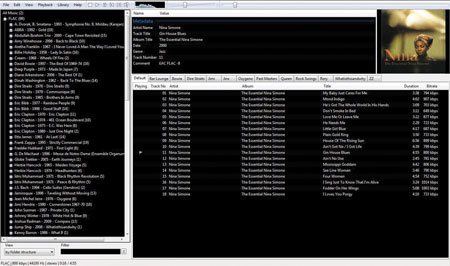

Posle instalacije i podešavanja operativnog sistema, potrebno je instalirati aplikaciju za reprodukciju muzike, kao i za prebacivanje audio-fajlova sa CD nosača na hard-disk. Jedan od najpopularnijih softverskih plejera, a uz to i besplatan, jeste Foobar2000. Ovaj plejer je veoma nezahtevan po pitanju hardverskih resursa, podržava sve popularnije audio-formate, ID tagove, korekciju izlaznog signala, muzičku biblioteku sa automatskim nadziranjem željenih foldera, odabir izlaza za signal (zvučna karta, S/PDIF, USB…), kao i ASIO ili WASAPI modifikacije. Takođe, Foobar2000 omogućava prebacivanje sadržaja diskova (ripovanje) i konverziju audio-formata, a podešavanje interfejsa po želji korisnika i komandovanje preko tastature ili daljinskog upravljača se podrazumevaju. Ipak, mnogi iskusniji korisnici PC muzičkih servera za prebacivanje sadržaja CD medija na hard-disk preporučiće vam specijalizovane aplikacije, kao što je EAC (Exact Audio Copy). Ovaj program je poznat po dobrim rezultatima prilikom očitavanja oštećenih diskova, kao i po odličnom sistemu za korekciju grešaka, a naknadnu kontrolu moguće je obaviti upoređivanjem rezultata sa AccurateRip bazom na internetu. Pored toga, ceo disk je moguće preslikati (image) uz dodatak tabele (cue sheet), i na taj način dobiti najprecizniju moguću kopiju, s uključenim razmacima između pesama, CD tekstom (ako postoji) i svim drugim osobinama originalnog zapisa.

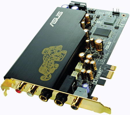

Zvučne karte najčešće predstavljaju jeftinije rešenje, a uostalom svaka savremena matična ploča opremljena je integrisanim audio-čipom sa D/A konverterom – dovoljno za elementarno slušanje muzike, bez posebnih zahteva po pitanju kvaliteta reprodukcije. Zvučne karte koje se naknadno dodaju dolaze u formi PCI ili PCI Express kartice. Iako mogu pružiti odličan kvalitet zvuka, postoje dva glavna razloga zašto mnogi izbegavaju zvučne karte. Prvo, postavljanje unutar računara smešta D/A konverter u središte elektromagnetskih smetnji, što nikako nije dobro. Mnoge kvalitetnije karte su magnetno oklopljene, ali se to ne može porediti sa izmeštanjem konvertera van kućišta, kao što je slučaj kod eksternog D/A konvertera. Drugo, većina zvučnih karti, pa čak i onih skupljih, nije predviđena primarno za stereo, već za višekanalne formate – čist višak ukoliko ste posvećeni dvokanalnom zvuku. Ipak, na tržištu postoji nekoliko stereo kartica koje su uspele da izbore mesto na tržištu i zasluže poštovanje audiofilske populacije, poput proizvoda kompanija ESI, Lynx i M-Audio ili Asusovog modela Xonar STX.
Zbog svega navedenog, ukoliko težite najboljem kvalitetu reprodukcije, eksterni D/A konverteri predstavljaju put kojim treba ići. Fizički izdvojeni u zasebnim, najčešće dodatno izolovanim kućištima, mnogo su manje podložni smetnjama iz okruženja. Osim toga, većina ih je opremljena različitim ulazima i izlazima (optički, koaksijalni, USB, RCA, XLR…) i odabirom rezolucije (44,1 kHz/16-bit, 96 kHz/24-bit…), što pruža velike mogućnosti – na primer, ukoliko želite da pored PC transporta u sistemu zadržite stari CD plejer, povežite ga na eksterni DAC i podarite mu novi život. Ovi uređaji iz dana u dan uživaju sve veću popularnost, a svetsko tržište nudi sve veći broj modela po cenama od par stotina do više hiljada evra. I kod nas se situacija popravlja, a izbor svakako već postoji: ponuda počinje sa Pro-Ject, HRT i Cambridge Audio D/A konverterima s cenama u rasponu od 95 do 350 evra, dok primere modela srednje klase predstavljaju Advance Acoustic MDA 503 (680 €) i CEC DA 53 (888 €). Visoka kategorija rezervisana je za Accuphase DC-801, Audio Research DAC 7, Bryston BDA1, Electrocompaniet ECD1, Naim DAC i slične zverke, s cenama koje počinju sa 2.000 evra. Takođe, pojedini domaći proizvođači nude zanimljive D/A konvertere po prihvatljivim cenama.

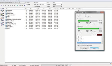

Ukoliko ste sklopili muzički server, prvu etapu popunjavanja hard-diskova svakako će predstavljati prebacivanje kućne kolekcije audio CD-a na hard-disk. Nakon toga, možete nastaviti s kupovinom CD nosača i njihovim prebacivanjem na računar, ali zašto ne uštedeti nešto novca i ne rasteretiti životni prostor. Na internetu već postoji veliki broj lokacija na kojima možete kupiti muziku u digitalnoj formi, a sve što vam je potrebno jesu kreditna kartica i brza internet konekcija.
