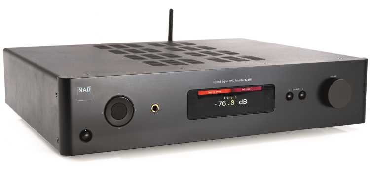

Svež dizajn
Nova Classic serija privukla je našu pažnju još prilikom prvog pojavljivanja u medijima, pa smo željno iščekivali da se uverimo da novi dizajn uživo izgleda podjednako dobro kao na fotografijama. Smatramo da su dizajneri uradili fantastičan posao jer su novim modelima podarili svež i savremen izgled, uz zadržavanje prepoznatljivih vizuelnih odrednica koje nepogrešivo karakterišu jedan NAD. Prednji panel je izrađen od veoma kvalitetne plastike i odlikuje se zaobljenim bočnim rubovima, kao i potpuno čistom površinom, bez ikakvih estetskih dodataka. Centralnu poziciju zauzima veliki LCD ekran u boji, dok se desno od njega nalaze dva omanja tastera za odabir izvora, kao i velika kružna komanda za kontrolu glasnoće. S leve strane smešteni su pozlaćeni 6,35-milimetarski izlaz za slušalice, pet navigacionih tastera u kružnoj postavci i, u donjem levom uglu, stendbaj taster. Kao što smo već naveli, pomodni detalji u potpunosti izostaju, pa se na frontu nalaze još samo logotip proizvođača i oznaka modela, koji su ispisani belom bojom.

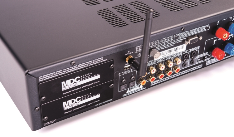

Kućište je izvedeno po već uobičajenom metodu, sa čvrstom šasijom, dok su gornja i bočne strane izvedene iz jednog komada debljeg lima, pa C 368 ostavlja veoma solidan utisak u pogledu kvaliteta izrade. Na gornjoj strani nalazi se veći broj proreza za hlađenje, a zadnja strana je prilično bogata priključcima. Na desnoj strani postavljeni su kvalitetni terminali za dva para zvučnika, koji prihvataju gole žice, viljuške ili banana-priključke, kao i IEC priključak za odvojivi strujni kabl s prekidačem i osiguračem. U središnjem delu nalaze se tri analogna RCA ulaza, od kojih je jedan za gramofone s MM zvučnicom, dok su za digitalne izvore predviđena po dva koaksijalna i optička ulaza. C 368 takođe omogućava povezivanje dodatnog pojačala snage i aktivnog sabvufera, dok se pomoću prekidača uređaj može prebaciti u bridge modalitet, kad funkcioniše kao jednokanalno pojačalo s kontinualnom snagom od preko 160 vati. Dodatno, tu su blutut antena, USB-A port za ažuriranje firmvera, RS-232 serijska veza za profesionalnu primenu, kao i mini-džek trigeri za kontrolu drugih uređaja. Na kraju, posebnu poslasticu predstavlja MDC konstrukcija (Modular Design Construction), pa se na zadnjem panelu nalaze pozicije za smeštaj dva dodatna modula po želji korisnika, što u velikoj meri povećava funkcionalnost uređaja.

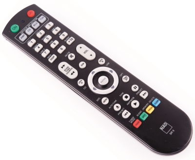

Pored interne D/A konverzije, C 368 omogućava direktno bežično blutut povezivanje s podrškom za aptX kodek. Iako znamo da ovaj tip povezivanja ne predstavlja prvi izbor za audiofile, činjenica je da je blutut izuzetno popularan i praktičan, a uz aptX, i veoma dobro zvuči. Nakon kraće probe uverili smo se da C 368 i na ovaj način pruža reprodukciju odličnog kvaliteta, koja je kilometrima daleko od kompresovanog zvuka. Kome sve navedene mogućnosti nisu dovoljne, tu su MDC moduli s dodatnim analognim, digitalnim i HDMI ulazima, kao i BluOS modul za mrežno povezivanje, striming visokorezolutivnih fajlova i podršku za multirum. Pored odličnog, sistemskog daljinskog upravljača, C 368 se može kontrolisati preko besplatne aplikacije NAD Remote, koja raspolaže svim funkcijama. Takođe, softver pojačala pruža veliki broj opcija, uključujući tonske kontrole, menjanje naziva ulaza, podešavanje osvetljenja u nekoliko koraka i ažuriranje firmvera.
