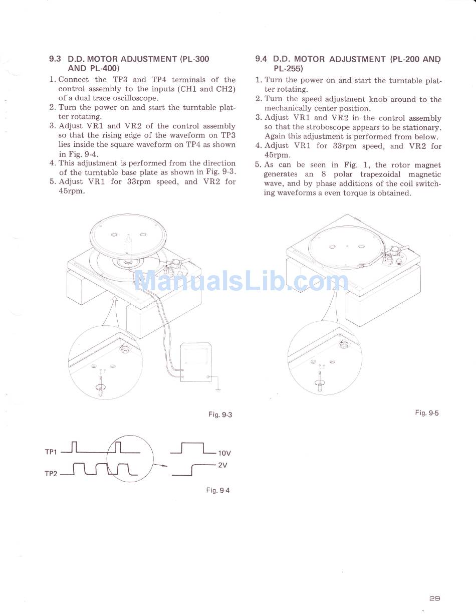

VU metar Posted June 24, 2024 Report Posted June 24, 2024 Ima li točkić centralni klik za nulu? Kako se ponaša strobo kada je točkić u kliku? Quote
ketklou Posted June 24, 2024 Author Report Posted June 24, 2024 20 minutes ago, VU metar said: Ima li točkić centralni klik za nulu? Kako se ponaša strobo kada je točkić u kliku? Mislim da imam, Ne smem da ga diram jer me onda ceka opet zezanje od pola sata da ga vratim na 33.3 ? Iz iskustva, navrnem ga levo na max, pa desno na max onda otprilike na sredinu i icu po icu polako umirujem strob. I kad ga taman zaustavim on opet krene da divlja kao na max levo i desno. Posle X pokusaja konacno se strob zaustavi za stalno i onda tako drzi par meseci. Quote

VU metar Posted June 24, 2024 Report Posted June 24, 2024 1 sat ranije, ketklou said: Mislim da imam, Ne smem da ga diram jer me onda ceka opet zezanje od pola sata da ga vratim na 33.3 ? Iz iskustva, navrnem ga levo na max, pa desno na max onda otprilike na sredinu i icu po icu polako umirujem strob. I kad ga taman zaustavim on opet krene da divlja kao na max levo i desno. Posle X pokusaja konacno se strob zaustavi za stalno i onda tako drzi par meseci. Pitam zbog toga što u servisnom uputstvu se spominje "mechanically center position" što je valjda taj centralni klik (ili možda odokativni centar) koji treba da se podesi pomoću pota odozdo, bez otvaranja i sl, gde možda leži gremlin tojest zec. Čitaj 9.4. VR1 i VR2 su rupice odozdo. Postaviš gramofon sa jedne strane na Vujakliju, a sa druge na Sve o ljubavi i seksu, kako bi rupice/potovi bili dostupni. Možeš i na neke hoklice. Adekvatnim šrafcigerom okretaš i gledaš 50Hz da stane, što je siguran znak da je gremlinu odzvonilo. Quote
Gorfili Posted June 24, 2024 Report Posted June 24, 2024 1 hour ago, VU metar said: gde možda leži gremlin tojest zec. ne, nije tu.. potreban je servis, baš kakav je prikazan u ovom zadnjem tutorijalu što je poslao Somilenko.. ako ne može samostalno, pravo kod pouzdanog servisera... Quote
