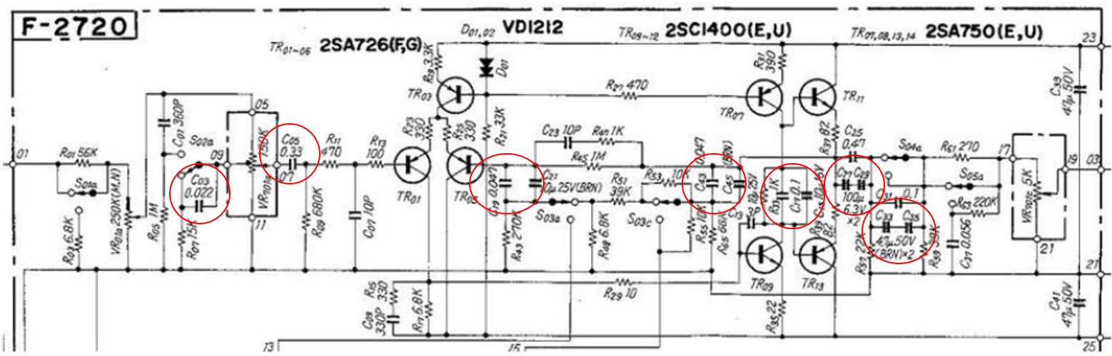

  1. BYW29 ultrafast. Na papiru ubjedljivo najbolja, kakva je čujno, vidjećemo.. Ja sam ih uzeo za AU717. Kelco ima Vishay, ali nema isowatt (F) opciju..

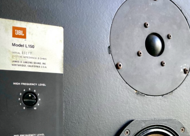

  2. Odlična ideja Somilenko!! Nijesam se sjetio za visokotonac, a razmišljao sam baš u tom nekom smjeru.. Lagano podizanje iznutra, bez izbijanja i intervencije spolja. Za srednjetonac, možda samo neki tanki najlon zavući uz obični papir prislonjen na panel... Odlično! 👍
  3. Probaću 👍 Ali ovo kad vidim bude mi muka.. Visokotonac možda može i iznutra da se podigne, ali srednjetonac ako je zalijepljen, onda teško da ću moći to da realizujem
  4. Tako je! Sad provjeravah te prijeseke, nije to ništa strašno, što se tiče krutosti.. kontam.. Thx! Ma vade se drajveri s'preda nije to problem. Drže ih šarafi, mislim da su čak i mašinski. Ali je problem što su fabrički lijepljeni na kutiju. To da se odlijepi, a da se ne ošteti panel lak, baš teško.... Mislim mora bar da se poznaje.. Još visokotonac upušten na panelu.. ne znam šta da radim.. Unutra gdje kabl ulazi u odjeljak sa srednjetoncem je neka zaptivna masa slična silikonu. Ni to nije problem... A to što kažeš.. skoro 50 godina star mehanički kontakt.. to bi sigurno trebalo revidirati...

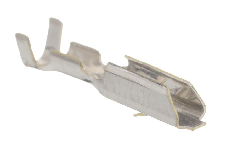

  6. Dražo, baš ti hvala na konkretnoj instrukciji. Znam da je greota isjeckati taj Ocos, ali šta drugo da radim sa jednim komadom od 1,3m, ne služi baš ničemu... Jeste fabrički terminisan bakarnim viljuškama (mislim da nema adaptere, ima slika krajeva na tom postu), i nadam se na način kako si ti opisao. Ako je tako, onda ću imati samo na jednom kraju da radim, a to ćemo znati tek kada ga presiječem. Tada sam planirao i da te kontaktiram... Ovo do drajvera, čini mi se da ću moći da izvedem, što se kabla tiče, ali tu imam par nedoumica. Prvo, srednjetonci na ovim kutijama su izolovani u odjeljku i to je sve u fabričkom stanju, nikad ne vađeno. Znači da su zalijepleni na kutiju, a iznutra je pristup blokiran. Nekako mi se to ne dira.. Nemaju peckicu ovi zvučnici na frontovima i na drajverima, čini mi se veliki rizik da to rastavljam. Mogao bih se nastaviti na originalno parče kabla koji izlazi iz tog odjeljka, i to znači da bi eventualno ostalo 10ak cm originalne žice, što i nije tako strašno, zar ne.. Visokotonac takođe nije nikada vađen iz kutije, ali nekako iznutra, zaobilazeći ovaj odjeljak sa srednjetoncem, mislim da mu mogu prići. On ima flah konektore 6,3mm, jedan muški i jedan ženski, znači malo rizično da tu stavljam kruću žicu, da ne napravim neki prekid... Bas može kako hoćeš...

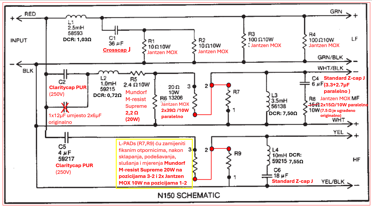

  8. Imam VDH kao vodove ovih Claritycap PUR A skretnice (komponente)? Sve ok?
  9. Hvala Willi! Belden sam mislio da ukrstim po referenci: Cross-Connected Belden 89259 DIY Hi-Fi Speaker Cables Ovaj na postu je identičan, osim što je kod njega teflon izolacija... U Ocos se svi kunu takođe, a ja imam samo jedan komad 3x1,3m terminisam fabričkim Dynaudio viljuškama (za terminale)... Pored toga imam gomilu nekih kvalitetnih kablova, pa bi nešto od toga da iskoristim, umjesto da kupujem nove.. Same skretnice će na kraju koštati preko 500e - baš dosta... Možda nešto odavde za alternativnu preporuku?
  10. Pozdrav svima! Nema me neko vrijeme, renoviram stan, pa je audio hobi u drugom planu, skriven u kutijama i najlonima sa sve alatom, ali polako prikupljam komponente za realizaciju projekata.. Stigle su mi skoro sve komponente za ove skretnice i evo dolje na šemi konačne verzije planiranih izmjena i zamjena.. pa bi lijepo bilo da pročitam neki komentar ili mišljenje, da bih iskoristio sezonu migracije gasterbajtera ako sam nešto zaboravio Rewiring plans: Triple Ocos od terminala do skretnice i 3xdouble Belden 1505F od skretnice do drajvera... Ostalo: ove flah konektore vjerovatno ću zamijeniti tropolnim rednim stezaljkama tipa: PTR Hartman. Srednji kontakt se ne koristi i onda bi raster nožica trebao da bude idealan... Thanks!

    Ok, ostaviću bipolarne UES. Ove druge varijante, čini mi se da sam uzeo kvalitetnije nego što su na ovom spisku.. vidjećemo... Kada budem radio preamp iz 517 probaću da stavim sve polipropilenske na putu signala, baš da uporedim.. 517 ima mnogo prostiji preamp.. Thx!
  12. Gorfili
    Sansui AU717
    "...đe me nađe..." Šta bi bio konkretan zaključak za ovih nekoliko pozicija? Neka preporuka između optimalnog i idealnog... Ja ću to lagano da izučavam i da eksperimentišem kasnije...

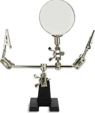

    Imam treću ruku..

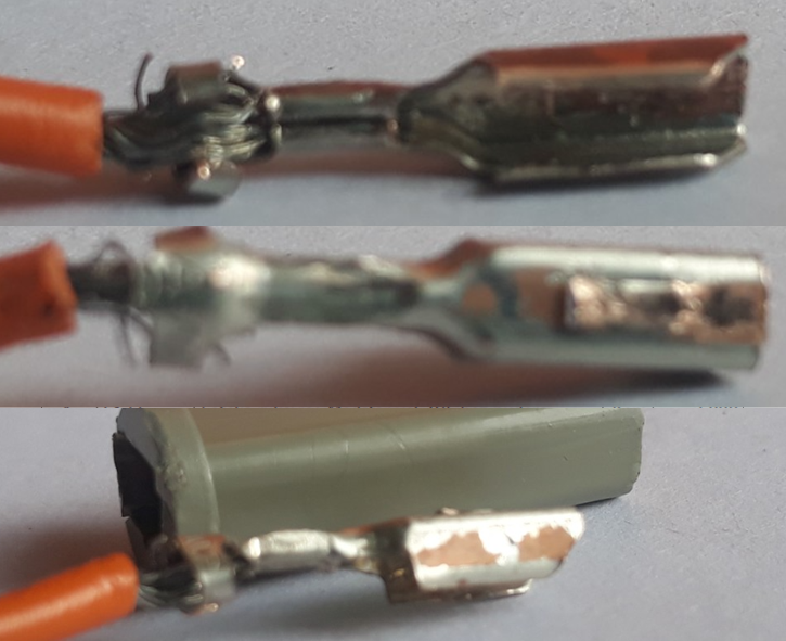

    Mislim da bi mogao i da pozajmim, ali ne kontam prednost mehaničkog kontakta kalajisane žice i kalajisanog terminala.. Ako i ima neku malu prednost, to će trajati godinu, dvije... Zašto?! Ja sam mislio da nanesem tanko tinol na otvoreni terminal i na žicu, zalemim, a da zatim savijem pera i zagrijem još jednom?
