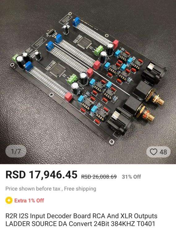

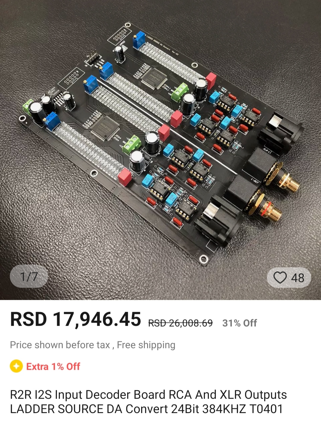

Posted
55 minuta ranije, sivuk said:
Šta mislite o ovome i koliko bi još koštalo da se kompletira?
Ništa naročito ne mislim, ne sviđa mi se.
Cena, pa otići će puno para inicijalno na dak, plus neka proverena USB kartica JLS, WaveIO, plus napajanja za sve to, a ako se želi imati drugih ulaza stvari se komplikuju dodatno.
Gomila operacionih je na izlazu, mislim da to ne vredi sastavljati niti ulagati.
