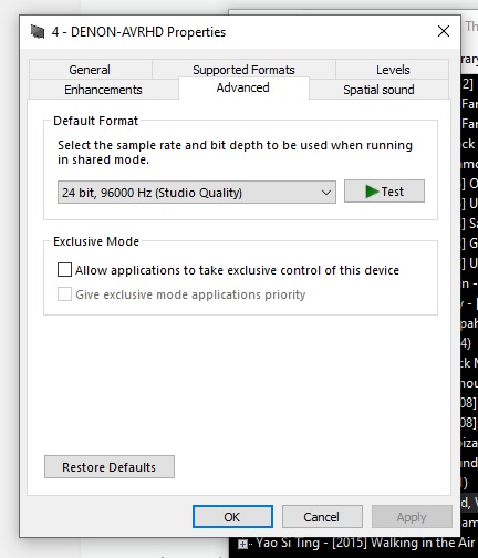

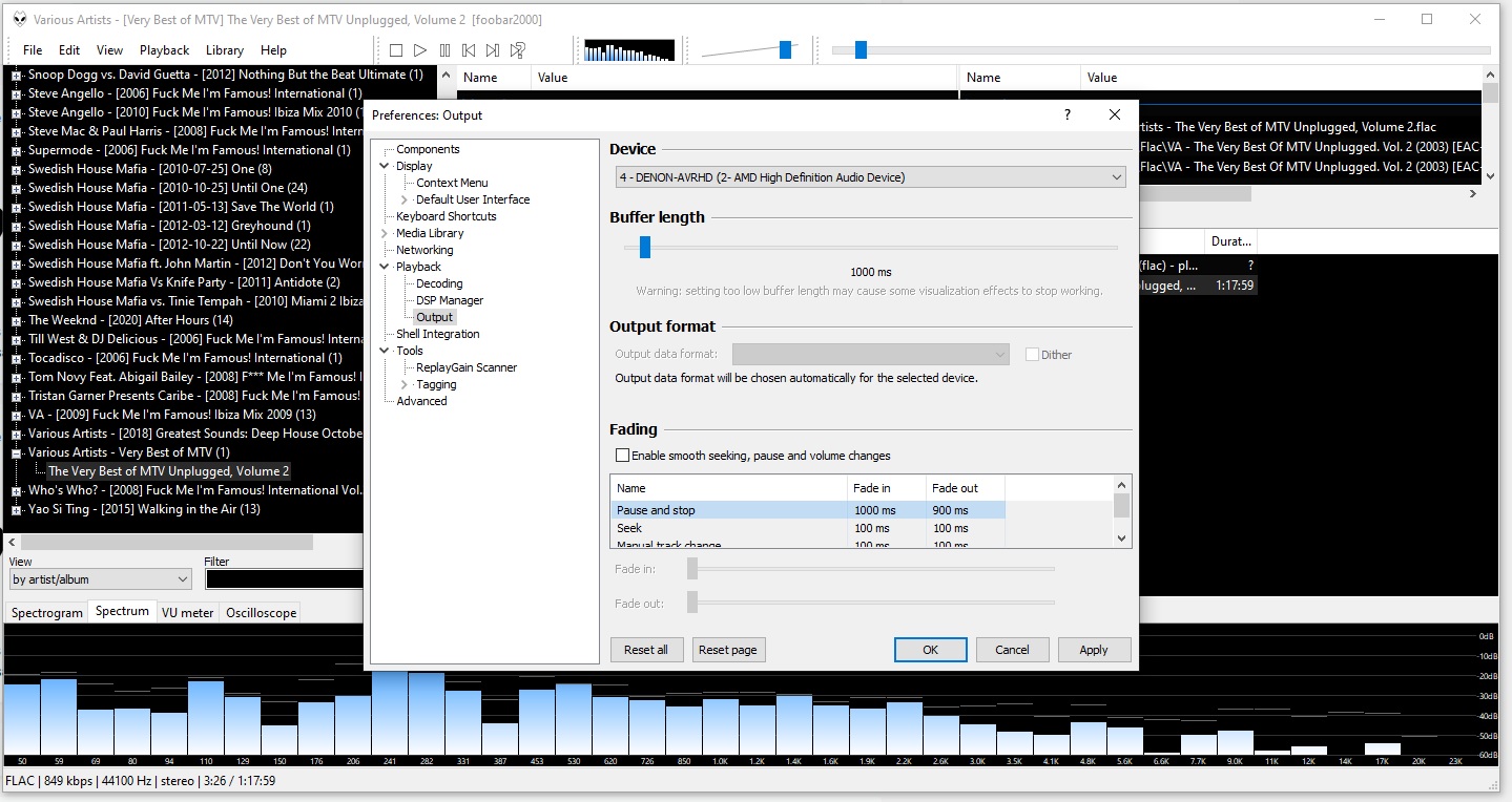

Dr Roadstar Posted January 5, 2021 Author Report Posted January 5, 2021 7 minuta ranije, nesone said: Milose, koji player koristis? Dal je player za video ili za slusanje muzike, svejedno je. U njemu nadji podesavanja izlaza za AVR Denon. Bilo koji izvor. Čak i YT. Podešavanja sam samo radio u Output devices u windowsu, kad biraš preko čega ide zvuk. Tu biram izlaz za zvuk i AVRHD se pojavi samo kada dupliram display, tj. kad signal ide iz oba HDMI izlaza na grafici. I kad radi TV koji je drugi display. Koristim foobar za muziku. Tu mi je namešten Primary sound driver. AVRHD se opet samo pojavljuje kada dupliram display naravno. I tada prekida..... Quote
nesone Posted January 5, 2021 Report Posted January 5, 2021 Probaj u F baru. Preference-Playback-output. I nadji AVR. Kod mene je ovako i pise. Wasapi Onkyo 3007 High definition audio. Quote

Dr Roadstar Posted January 5, 2021 Author Report Posted January 5, 2021 Radi, povremeno secne i izgubi sliku display prema AVR. A na monitoru ne. Evo screenova Quote
