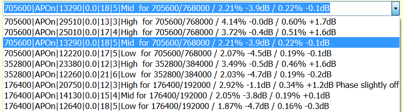

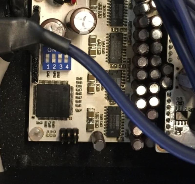

dj.nik Posted September 14, 2020 Report Posted September 14, 2020 Nisu ni ostali ovar pa eto mene. Baš sam zadivljen najnovijim Xilinx FPGA chip-om . Rekoh već, evo ga 10 godina odrađuje posao koji treba (posebno pisane instrukcije naravno a ne mogu uslikati baš tačan model pa evo slike sa interneta). Da ne navodim drugi forum ali i brojem tapova nisam zadivljen, frapiran i šta god. Ipak je Xeon procesor (sad već star ali ipak, 8 jezgara / 16 tredova / 2.1GHz) Tata u odnosu na broj operacija koje može da izvede novi FPGA. Nisu samo tapovi u pitanju već i neka viša matematika gde treba pronaći filter (tapove) koji apsolutno ne diraju fazu signala. A takvih je jako malo. Tako nešto se može pogledati, proučiti i primeniti samo kroz najbrži ali analogni FFT (Fast Fourier Transform, jeli) analizator koji postoji danas a on je na ~1.5+ GHz pa se može analizirati signal do 768K. Autor mog konvertora ga poseduje i prema njemu su rađeni i primenjeni (u softveru naravno) filteri. Kada se filtrira na 176.400 semplova, postoje Samo Dve pozicije gde je faza netaknuta (slika opcija filtera u prilogu). Nisam ja dirnuo Nykvist teoremu samo navodim da je ona primenljiva i na veće dubine i viši takt semplovanja. Da je 16-bita dovoljno, ne bi bilo 24-bitnog materija a današnji savremeni studio radi sa 32-bita, semplingom od 384K te 256 kanala minimum. Priča nije jednostavna a znam je u detalj sem onog najbitnijeg - korektno isprogramirati FPGA. Zexx-u hvala, njegova rečenica na ovom forumu već postaje floskula, poštapalica. Quote
