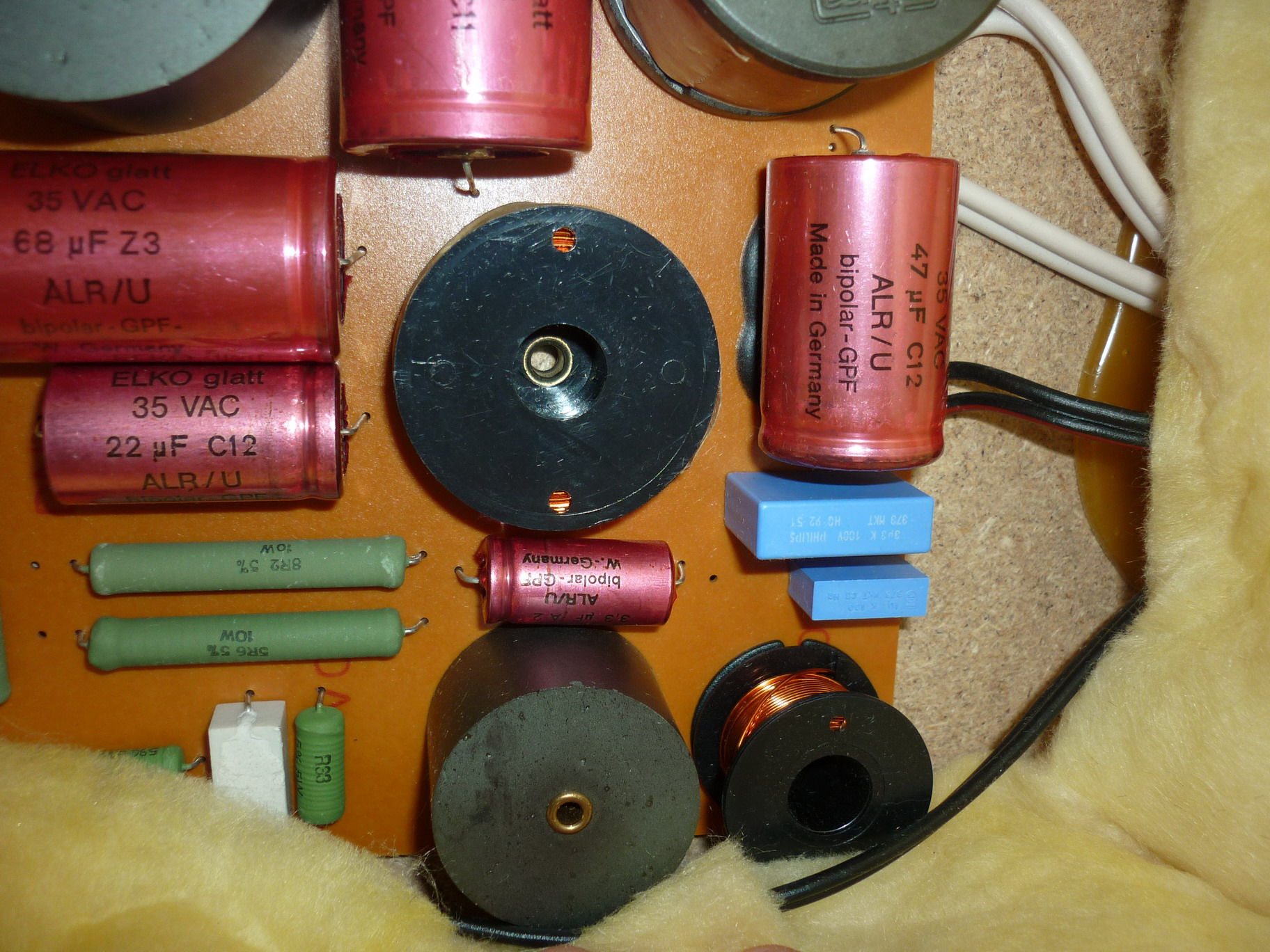

Nixie Posted February 19, 2021 Report Posted February 19, 2021 Ja bih ti savetovao da prvo zameniš bipolarne elektrolite u skretnicama i ožičenje kutije, pa tek onda da juriš pojačalo za njih. Ne znam koje su tačno godište, ali ako su 25+ godina biće vajde sigurno od refresh-a. Da ih čuješ kako stvarno sviraju. Ožičenje VDH CS12 i CS18, kondenzatori F&T 100VDC, crni aksijalni. Zatim, kad se već radi, ako je zvuk malo tamniji, skine se šema skretnice i pogleda kako je urađeno prigušenje visokotonca, eventualno i srednjotonca. Tu može skoro uvek malo da se doda zamenom ponekog otpornika. Blok kondenzatori takođe, verovatno su neki najjeftiniji, i tu se skoro uvek može malo popraviti stvar. Quote

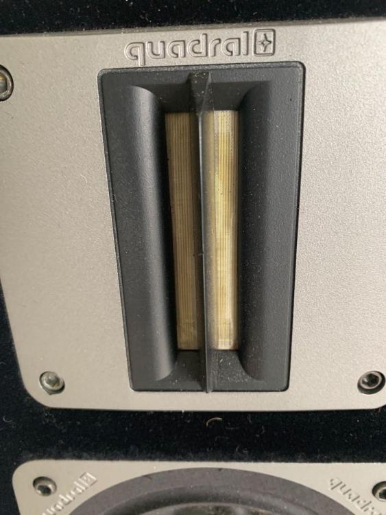

richiemsch Posted February 19, 2021 Author Report Posted February 19, 2021 6 hours ago, Nixie said: Ja bih ti savetovao da prvo zameniš bipolarne elektrolite u skretnicama i ožičenje kutije, pa tek onda da juriš pojačalo za njih. Ne znam koje su tačno godište, ali ako su 25+ godina biće vajde sigurno od refresh-a. Da ih čuješ kako stvarno sviraju. Ožičenje VDH CS12 i CS18, kondenzatori F&T 100VDC, crni aksijalni. Zatim, kad se već radi, ako je zvuk malo tamniji, skine se šema skretnice i pogleda kako je urađeno prigušenje visokotonca, eventualno i srednjotonca. Tu može skoro uvek malo da se doda zamenom ponekog otpornika. Blok kondenzatori takođe, verovatno su neki najjeftiniji, i tu se skoro uvek može malo popraviti stvar. Никси ЦАРЕ! Управо сад ми је био пријатељ и договорили смо се да ми поручи кондензаторе и замени их. Само није спомињао ожичење уопште. Ако знаш где бих могао да поручим и једно и друго, био бих ти веома захвалан. Шему не могу никако да нађем а тражим је данима, па ако можеш помагај и за шему! П.с. Премерио је високотонце и подједнако показују 7.99 отпор, значи да су они потпуно у реду. Quote
zek Posted February 19, 2021 Report Posted February 19, 2021 3 minuta ranije, richiemsch said: Шему не могу никако да нађем а тражим је данима Šema skretnice može lako da se skine ako demontiraš skretnicu iz kutije, a i nije ti mnogo bitna, važnije je videti šta od elemenata na skretnici treba zameniti. Bilo bi dobro da slikaš jednu da znamo o čemu konkretno pričamo. Quote
Nixie Posted February 19, 2021 Report Posted February 19, 2021 35 minuta ranije, richiemsch said: Ако знаш где бих могао да поручим и једно и друго, био бих ти веома захвалан. F&T bipolarne elektrolitska kondenzatore u MG elektronik recimo, ali ima ih svuda, gledaj da sve nađeš na jednom mestu. Ako nema baš potrebna vrednost, vežu se paralelno dva komada. Obavezno uzmi one crne od 100V, ništa drugo ne valja. VDH žice kod Koste u Korato, znači za srednji i visoki driver ide tanja žica CS18 (2eur/m), a za sve ostalo deblja CS12 (5eur/m). Žice obavezno zameni, te na slici liče na gajtane za stonu lampu. Ako treba mala korekcija visokih naviše ili naniže, žičanih keramičkih otpornika od 5 ili 9-11W ima svuda. I onda će ti svako pojačalo valjati, i možeš malo korigovati zvuk po želji, ako nije baš neko ekstremno loše pojačalo biće dobro. Quote

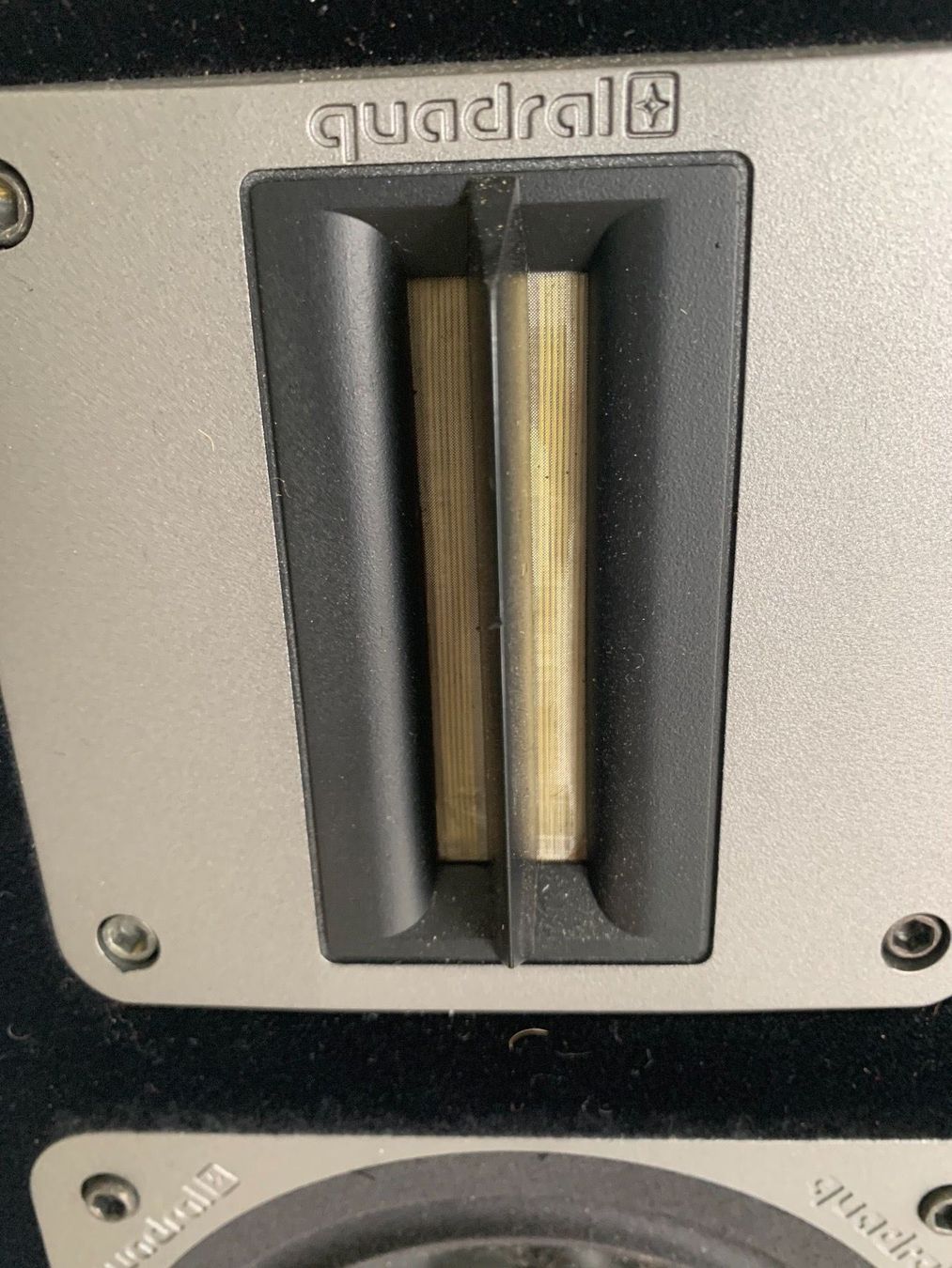

Nixie Posted February 19, 2021 Report Posted February 19, 2021 52 minuta ranije, richiemsch said: П.с. Премерио је високотонце и подједнако показују 7.99 отпор, значи да су они потпуно у реду. Ako su pravi riboni sa trafoom impedanse, DC impedansa bude manja od 1om, možda je neki drugi princip rada, tako i izgledaju. AC impedansa je normalna, nominalno 4,6 ili 8oma zavisno od modela zvučnika. Premeriti svakako DC otpor za sve drivere i sve otpornike, mada ovi deluju svi ispravno. Quote

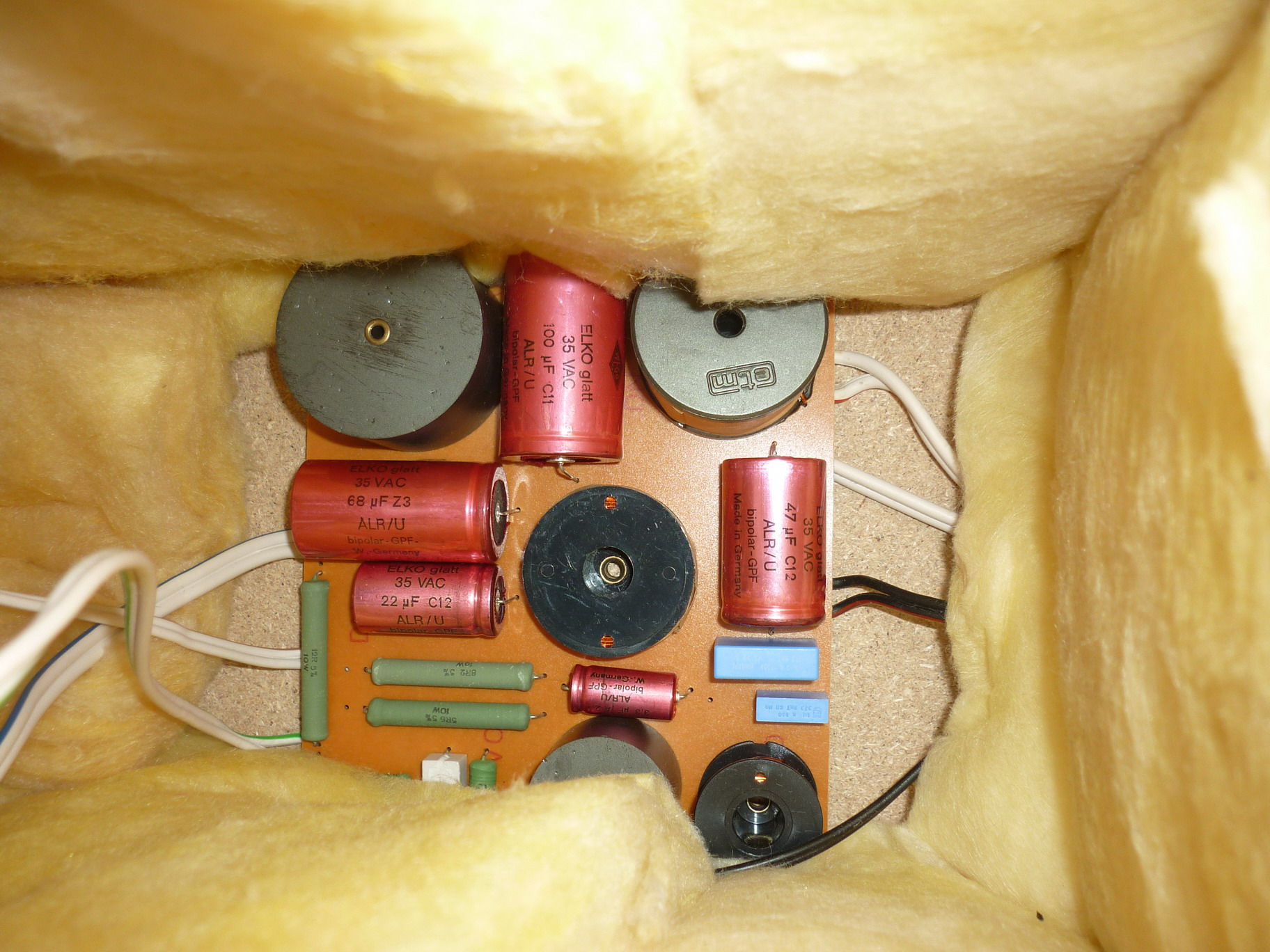

richiemsch Posted February 19, 2021 Author Report Posted February 19, 2021 51 minutes ago, zek said: Šema skretnice može lako da se skine ako demontiraš skretnicu iz kutije, a i nije ti mnogo bitna, važnije je videti šta od elemenata na skretnici treba zameniti. Bilo bi dobro da slikaš jednu da znamo o čemu konkretno pričamo. Ево слика: Quote
richiemsch Posted February 19, 2021 Author Report Posted February 19, 2021 13 minutes ago, Nixie said: Ako su pravi riboni sa trafoom impedanse, DC impedansa bude manja od 1om, možda je neki drugi princip rada, tako i izgledaju. AC impedansa je normalna, nominalno 4,6 ili 8oma zavisno od modela zvučnika. Premeriti svakako DC otpor za sve drivere i sve otpornike, mada ovi deluju svi ispravno. tačna otpornost visokotonca je 5,6oma i kada se mere tako male vrednosti odbija se otpornost samih pipalica instrumenta koja je tačno po specifikaciji Quote
zek Posted February 19, 2021 Report Posted February 19, 2021 Ne vidi se vrednost ovog konda na slici, možda bi mogao da se zameni sa nekim blokom iste vrednosti. Quote
Nixie Posted February 19, 2021 Report Posted February 19, 2021 10 minuta ranije, richiemsch said: tačna otpornost visokotonca je 5,6oma i kada se mere tako male vrednosti odbija se otpornost samih pipalica instrumenta koja je tačno po specifikaciji Meni to liči na Planar-magnetic tweeter, a i merenje odgovara. Mislim, nije ni bitno šta je kad lepo radi i kad je ispravan. Quote
