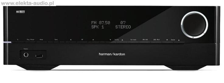

Digital in-ovi su mrežni i usb prikljuÄak. ImaÅ¡ u poslednjem broju Hi-Files (strane 30-32) test ovog modela. IzmeÄ‘u ostalog piÅ¡e da u uputstvu nije uopÅ¡te navedeno da je moguća reprodukcija flac formata ali radi normalno, doduÅ¡e, samo 44.1/16.
http://www.hi-files.com/hi-files-59/
JaÄi model (HK 3770) ima posebne digitalne ulaze u vidu coax-a i dva optiÄka.
Meni deluje kao dobra ideja ali mi, u isto vreme, liÄi da se nisu baÅ¡ potrudili... Kao da su izbacili dva stereo modela Äisto reda radi, tako da maksimalno iskoriste ono Å¡to imaju na trakama za proizvodnju AV risivera. Neubedljivo i nedovoljno kvalitetno realizovana inaÄe dobra ideja, rekao bih. Ovi iz Hi-Files rekoÅ¡e da uopÅ¡te nije loÅ¡ ali ipak bih rekao da je ovo za manje zahtevne korisnike od nas koji smo fijuknuli.
Posted
Hmm..bolje onda Å¡tekati parice ili Äekati da nam dopadne na KP sajtu za par godina HK 3770, po povoljnim cenama. Sa ovim jeftinijim modelom bih morao i u potragu za super audiofilskim mrežnim kablom :roll:
