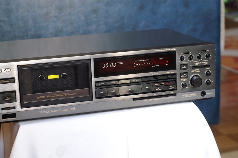

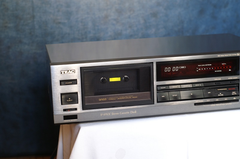

ScepanBG Posted January 3, 2014 Author Report Posted January 3, 2014 Da dodam da je Teac V-970 X testiran 4/1988 u Stereoplay-u,kostao je 1450 dm.Zanimljivo da je u Stereoplay-u bio za klasu bolje ocenjen od Z-5000.Dok mu je cena u Audio-u bila 1500 dm.Secam se da sam taj dek uzivo video prvi put 1989 godine u HiFi Centru,jedan od vlasnika mi je taj dek predstavio tad poprilicno nahvalio.I dalje cuvam kasetu(TDK MA-90) koju su mi snimili na tom deku. Quote
Srle Posted January 3, 2014 Report Posted January 3, 2014 i ovaj Uh, taj Teac, jako lep dek, baš baš! Quote
ZoranBG Posted January 4, 2014 Report Posted January 4, 2014 Teac R919X i V970X su dva brata blizanca, samo je R919X troglavi autoreverzni dek i koristi jedan zamajac i roler tokom rada. Kod Britanaca je jako lose prosao u testu. Ja sam posedovao R919X, poklon od jednog dragog prijatelja. Izuzetno je lepo svirao tako da mi nije jasno sta je bio problem kada su Englezi pisali o njemu. V970X koristi drugaciju glavu, ima prilicno elaborirano reseno vesanje glave i dva zamajca u zatvorenoj petlji. Nazalost, ovaj V970X ne radi dobro - ni kalibraciju niti mu je zvuk kakav treba da bude. Posle pregleda mehanike i sredjivanja, moram da obratim paznju na bias kolo, ono mi je sumnjivo. Quote

IdlerTire Posted January 4, 2014 Report Posted January 4, 2014 Nikad mi se nije svidjala ta serija...neznam zasto, psiholoski imam odbojnost prema tom deku.Ne kazem nista za njegov rad, ali izgled mi je daleko od kvalitetnog Teac deka, znam da sitnicarim....desna strana sa kalibracijom je lijepo napravljena, ali ona vrata i plasticni poklopac koji pod rukom djeluju jeftino i displej....brrrr, serije prije i poslije vec izgledaju ok! ali da je dobro opremljen to je, samo sto ne pere ves i ne kuha rucak Za novac koliko je kostao, on bi bio zadnji dek kojeg bi kupio. Quote
ZoranBG Posted January 5, 2014 Report Posted January 5, 2014 Nikad mi se nije svidjala ta serija...neznam zasto, psiholoski imam odbojnost prema tom deku.Ne kazem nista za njegov rad, ali izgled mi je daleko od kvalitetnog Teac deka, znam da sitnicarim....desna strana sa kalibracijom je lijepo napravljena, ali ona vrata i plasticni poklopac koji pod rukom djeluju jeftino i displej....brrrr, serije prije i poslije vec izgledaju ok! ali da je dobro opremljen to je, samo sto ne pere ves i ne kuha rucak Za novac koliko je kostao, on bi bio zadnji dek kojeg bi kupio. Znas sta... nosac kasete je napravljen kao da je od SoundWave linije, djubre najgore, plastika se savija kao da je za jogurt a ne za dek. Neki tasteri na pritisak krckaju, opet neadekvatna plastika... ali, to je, na srecu, sve sto sam pronasao na 919/970. Videcemo dalje kako ce da se situacija razvija... Quote

IdlerTire Posted January 5, 2014 Report Posted January 5, 2014 Da na krckanje sam zaboravio....to krckanje je u mom slucaju bilo jako neugodno..... Quote

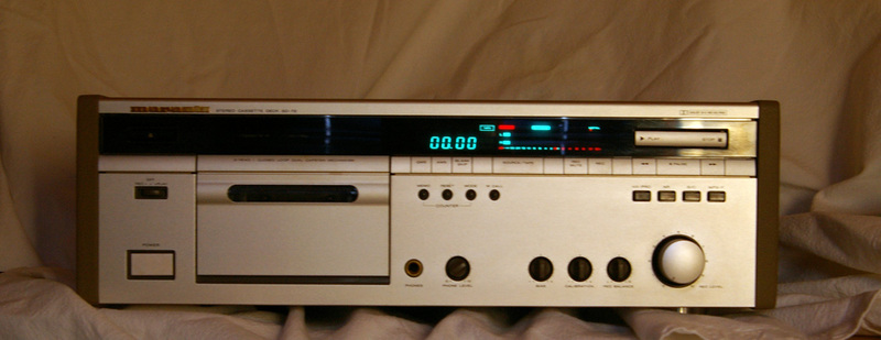

IdlerTire Posted January 8, 2014 Report Posted January 8, 2014 Marantz SD 60 ili kasnije SD 72 ili Revox H 11 ili Studer C 115 ili Philips FC......da skratim...sve je to identican dek osim sto jeRevox/Studer promjenio prednju plocu...... Imao sam ovaj dek (SD 60) prije nekih 15 godina i bio je kod mene godinama ne zato sto je prelijep ili bez mana, nego zato sto je bio nevjerovatno pouzdan u radu opcenito..... I tako, jos jedan je kod mene "u prolazu".....zamjenio sa covjekom neke uredjaje i ugledao SD 60... normalno skocim i kako me emocije vuku prema tom deku, zavapim...hocu njega!!! hehehe....mislim si, netreba mi, malo cu ga poslusati i nek ide dalje. Dek je u crnoj verziji, a stavljam sliku sa neta shampanja, jer se bolje vidi kako izgleda.....ppvecih dimenzija, izgleda kao tenk, meni jako lijep....dek je od prvog vlasnika koji nikad nije nista pipao, ali je promjenio novi set rolera i remenja...super, spojim ga i stavljam snimku sa nekadasnjeg SD 60 i poklapaju se savrseno to je to! Dek je 3 glave, dupli kapstan i dva motora, plus elektromagnet za dizanje glave, ako se dobro sjecam, u biti mehanika je jako pouzdana i trajna, nema gumeni roler nego zupcanik, kalibracija biasa i levela je bez generatora, dolby b,c i hx pro sa prekidacem, jako lijep displej sa puno informacija, iznad brojcanika displej pokazuje u kojem je rezimu mehanika, a kod snimanja pokazuje trenutno stanje peak metra u decibelima uz automatski reset sa prekidacem gdje se moze provjeriti maksimalna vrijednost...isto kao kod JVCa. Neznam zasto ostali proizvodjaci nisu radili taj pokazivac na isti nacin...npr Teac pokazuje vrsnu vrijednost, ali bez auto reseta, pa ga morate sami resetirati, ova opcija je prakticnija. ....slusam ga i to je taj zvuk, dek zvuci izuzetno toplo i muzikalno, ni u jednom trenutku nije zivcenjak.... Ima on i svojih nedostataka, bar za mene elektromagnet za play se cuje kao kod Aiwe excelie pa zahtjeva odmah kod mene rastavljanje i dampiranje kutije oko mehanizma da ne odzvanja kuciste, onda dampiranje eject dugmeta, jer se zbog opruga kod zatvaranja pojavi vibracija koja ruzno zvuci....malo gumenih podlozaka i sve je utegnuto kad vec u Philipsu nisu znali ... onda uski prozor na vratima, a pozadinskog svjetla nema, dizajnerski mi lijepo izgleda, ali kazeta se nevidi.....iznad vrata hahaha dvije crvene led diode koje pokazuju da je kazeta u deku i "anti rec" da kazeta nema plasctikicu za snimanje cudne funkcije, ali ajde simpaticno je Nakon skidanja poklopca vrata se otkrije da ima i stabilizator kazete hehehe, to nitko ni nezna dok ne skine taj poklopac ili bunker , dek je opremljen sa hrpom funkcija...ima nedostataka, ljudima se ili svidja ili ne, ali mislim da nije dobio dovoljno paznje, jer je zvucno odlican i pouzdan.... Quote
