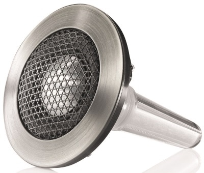

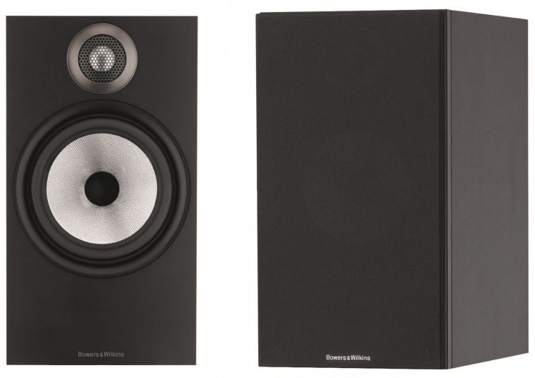

U najnovijoj nomenklaturi se DM601, odnosno DM 685, zove 606 S6 i iz imena je jasno da je u pitanju šesta generacija. Poredeći je s prvom generacijom već po spoljašnjosti, lako je uočiti koliko se za dvadeset godina promenila dizajnerska koncepcija zvučnika uopšte, ali i ukus kupaca. Dok je prvenac imao mid-bas sa širokim ramom i velikim imbus zavrtnjima, prominentan phase plug, saćastu prednju ploču i rupe za masku, 606 nema nijedan od ovih elemenata, već je potpuno ravan i sveden, bez ičega štrčećeg što bi moglo da pokaže inženjering ili tehniku, i izgledom je gotovo istovetan mnogim drugim zvučnicima kakvi se danas mogu naći na tržištu. Ukupni volumen kabineta ostao je praktično isti, ali uz nešto promenjene dimenzije, pa je tako 606 dublji šest centimetara. Maske od sintetičke mreže nisu pričvršćene tiplovima, već skrivenim magnetima. Prednjom pločom dominira mid-bas jedinica od 6,5 inča, na kojoj je prepoznatljivi žuti kevlar posle 20 godina prvi put zamenjen novim materijalom nazvanim Continuum. Ovaj izum Bowers & Wilkinsa, koji je 2015. primenjen na seriji 800, sličan je upletenoj kompozitnoj strukturi sive boje za koju tvrde da ima bolje tonske odlike. Visokotonac od 25 milimetara čine dve aluminijumske kalote, između kojih je dampirajući gel, a ceo sklop sa zadnjim levkom, koji datira još od Nautilusa, mehanički je izolovan od kabineta radi izbegavanja interference. Bas-refleks je premešten s prednje na zadnju stranu, po uzoru na DM600, što će usložiti pozicioniranje ovih zvučnika, inače predviđenih za manje prostorije. Na tunelu su primenjene Flow Port rupice nalik na golf-loptice, koje treba da razbijaju vrtloženje vazduha koje se u zvuku čuje kao “kašljanje” bas-refleksa. Tu su i dva para terminala sa spojnicama. Pomenuti minimalizam podvučen je izborom između samo dve mat boje, sive i bele, bez ikakvih prirodnih materijala ili njihovih imitacija.

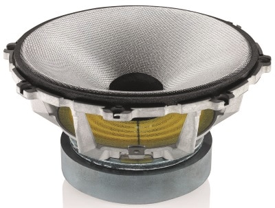

Continuum i breakup membrane
Breakup je fizički fenomen koji se sreće kod svih zvučničkih jedinica i predstavlja prelaz s linearnog (piston) kretanja u kombinaciji s neravnomernim vibriranjem membrane u času kad membrana izađe izvan granica linearne ekskurzije, a samo mali deo kalema ostaje u magnetnom procepu. Breakup se najviše dešava na frekvencijama od jednog do četiri kiloherca i zavisi od gustine i čvrstoće membrane i dužine kalema. Posledice ovog fenomena su čujna izobličenja, jer se dešavaju u opsegu koji je značajan za ljudski sluh i opažaju se kao drugačija tekstura i boja zvuka koja može dobiti oštrinu.
Continuum je napravljen upravo da bi rešio ovaj problem. Kako je u praksi nemoguće potpuno eliminisati breakup, Continuum ga ublažava time što ima svojstvo da pravi postepeni prelaz od linearnog kretanja membrane ka nelinearnom, praveći pritom manje čujne artefakte.

“La Javanaise” u izvođenju Iggyja Popa na albumu “Après”, snimljenom u loudness war tehnici, zazvučala je veliko i prostorno. Tonska pozornica je definitivno iste širine kao kod “šeststodvojki”. Svakako da od ove veličine zvučnika ne treba očekivati najniže dve oktave (frekventna karakteristika je data na -6 dB kako bi proizvođač prikazao veći opseg), bas je prisutan i volumenom, a ne samo konturom, iako manje nego kod 602, doboš je odsečan, a zadnji bas-refleks ne utiče primetno na preciznost niskog opsega zbog faznog kašnjenja. Ove odlike su promenile poznati relaksirani karater Bower & Wilkinsa u smeru bolje utegnutosti zvuka. Nove jedinice pružaju veću transparentnost i omogućavaju detaljnije uvide u pozadinska dešavanja u muzici. Najveća zasluga za ovo ide novom visokotoncu, ali odmah i jedna zamerka u vidu nešto svetlijeg i oštrijeg tonskog karaktera, koji je izgubio raniju mekoću u načinu na koji se nastavljao na gornji kraj bas-mid jedinice. Ako su zvučnici Bowers & Wilkins dosad bili naklonjeni amplifikaciji s nešto mekšim tonskim karakterom, to sada postaje imperativ.
Hendlove Svite za klavijature u izvođenju Kita Džereta materijal su druge vrste: bez velikih raspona boje, dinamike i frekvencije, ovaj vrlo dobar snimak odlična je proba suptilnosti i realizma. 606 S6 je vrlo dobro dampiran, s kratkim i odsečnim notama bez ostatka. Continuum jedinica reprodukuje vrlo realističnu, punu boju klavira, doduše uz blagi nedostatak topline, dok zajedno s visokotoncem gradi lepu prostornost blisko postavljenih mikrofona.
Na kraju, mali savet: u rešavanju tonskog balansa u basu pomoći će jedino pravilan položaj. Priloženi polupropusni čepovi od sunđera za bas-refleks mogu prividno smanjiti nivo pobuđenog basa, ali zato uvode jedinice u skakutavi kompresioni rad za koji ovi zvučnici nisu predviđeni. Bowers & Wilkins je priložio ove čepove i uz skuplje svoje serije, ali oni nigde nisu dali dobar konačan rezultat.
Bowers & Wilkins 606 S6 zadržao je prepoznatljiv zvuk marke – muzikalan, pitak, s prelepim srednjim opsegom i malo bogatijim basom – i odliku da gradi prilično veliku sliku. Budući da je prilično neutralan i na većim snagama, možda bi mu trebalo vratiti oznaku DM (domestic monitor). Nove konstrukcije drajvera sada pružaju veću transparentnost i detaljnost, mada je visoki opseg sada nešto oštriji nego ranije, što može stvoriti subjektivni utisak uvučenog srednjeg opsega. Odziv u najniže dve oktave prirodno nedostaje, ali ćete uz pažljivo pozicioniranje prema zadnjem zidu uspeti da izbegnete presviravanje u gornjem basu i postignete tonski balans. Što se tiče cene, nemali dodatak u odnosu na 685 znači da u izbor dolaze i drugi proizvođači i njihovi vrlo konkurentni zvučnici.
