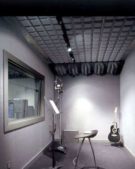

"Gluve" sobe
Jedna od najvećih zabluda, popularna među onima koji se baš i ne razumeju u akustiku, glasi: "Najbolja reprodukcija zvuka postiže se u prostoriji u kojoj nema odjeka". U takvoj prostoriji, po definiciji, nema prelamanja i odbijanja zvučnih talasa, odjeka i stojećih talasa (ili su bar svedeni na minimum). Ova zabluda je potekla iz želje da muzika, u trenutku slušanja, zvuči upravo onako kako su njeni autori, producenti i inženjeri zamislili. Međutim, iako na prvi pogled deluje privlačno, ova ideja je zapravo prepuna nedostataka. Kao prvo, to bi morala biti prostorija lišena svakog komfora, što je nespojivo sa zadovoljstvom slušanja muzike ili gledanja filmova. Zatim, odsustvo odjeka kod većine ljudi izaziva nelagodnost, jer nam odbijanje zvučnih talasa služi i za orijentaciju u prostoru. Svi smo mi konstantno okruženi različitim zvukovima i njihovim refleksijama, na šta smo navikli u tolikoj meri da to i ne primećujemo. Jednostavno, to je normalno, prirodno stanje stvari. Ali, pokušajte da zamislite život u prostoriji čiji zidovi "upijaju" svaki zvuk i koja pritom u sebi nema ni jedan jedini komad nameštaja. Složićemo se da bi to bilo jedno veoma neprijatno iskustvo, i iz tog razloga je ideja "gluve" sobe pogrešna. Opet, po definiciji, suprotnost takvoj prostoriji je soba u kojoj se zvučni talasi beskonačno odbijaju o zidove. A istina je, kao i obično, negde između, jer praktična iskustva govore da je najbolja prostorija za slušanje muzike (ili gledanje i slušanje filmova) ona u kojoj je refleksija zvuka tolika da nam omogući da se u njoj osećamo prijatno, ali ne i da ozbiljno izmeni tonalitet i prostorne karakteristike izvorne reprodukcije.

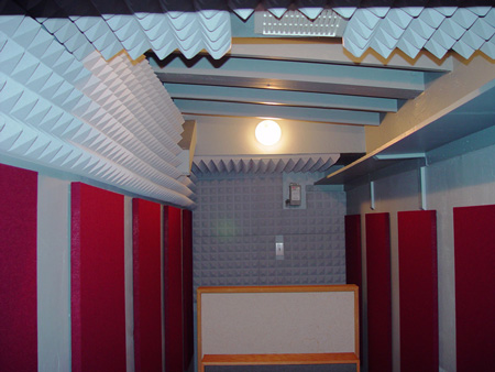

Apsorpcija
Zvučni talas se ne može odbiti nazad u prostoriju ukoliko ga nešto apsorbuje. Ulogu tog "upijača", kad je zvuk u pitanju, najbolje obavlja debela i teška tkanina (draperija, tapiserija…) ili akustički paneli. Masivna draperija je, po svom sastavu, dovoljno mekana da onemogući direktno odbijanje zvučnog talasa o njenu površinu, a opet dovoljno gusta da prilično uspori (i čak potpuno zaustavi) molekule vazduha koji pokušavaju da kroz nju prođu. Konkretno, u trenutku udara zvučnog talasa o apsorpcionu površinu molekuli vazduha bivaju u tolikoj meri usporeni da se njihova mogućnost odbijanja od te površine skoro potpuno gubi, a kinetička energija koju su imali pretvara se, usled trenja, u toplotnu. Pored toga, najbolji rezultati sa tkaninama se postižu ukoliko su one okačene na desetak centimetara od zida. Na taj način se između tkanine i zida stvara vrlo statičan vazdušni jastuk, koji potpuno zaustavlja zvučne talase koji su nekako uspeli da se probiju kroz tkaninu. Takođe, moramo imati u vidu da nemaju sve tkanine isti sastav i efekat, pa tako obična, tanka sobna zavesa (najčešće postavljena veoma blizu zida/prozora) neće imati gotovo nikakav uticaj na zvučne talase. U proceni "koeficijenta apsorpcije" pojedinog materijala pažnju obraćamo na dve stvari: sposobnost razređenja i usporenja zvučnih talasa i opseg frekvencija na koji dati materijal najviše utiče. Precizne informacije o uticaju različitih tipova tkanina i materijala na zvučne talase mogu se naći samo u stručnim knjigama o akustici, ali dva najvažnija pravila u vezi sa apsorpcijom zvuka jesu: što deblja i što gušća tkanina i ostavljanje prostora između tkanine i zida.

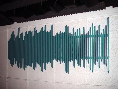

Difuzija
Difuzija, u ovom slučaju, predstavlja proces rasipanja primarnog zvučnog talasa na manje talase, slabijeg intenziteta. Iako sami principi postizanja difuzije nisu toliko složeni, njeno postizanje u praksi može biti problematično. Svaki udar zvučnog talasa o tvrdu površinu dovodi do određenog stepena difuzije, ali je taj efekat daleko veći ukoliko je ta površina nepravilnog oblika. Po tipu, difuziona površina može biti konveksna ili konkavna. Konveksna (ispupčena) površina je izuzetno difuzivna, jednostavna za postavljanje i generalno vrlo preporučljiva. Nasuprot njoj, konkavna (udubljena) površina teži fokusiranju zvučnih talasa, te je treba po svaku cenu izbegavati. Pored ovih, jednostavnih načina postizanja difuzije, postoje i takozvani "kompleksni difuzori." Pojedine kompanije bave se istraživanjem i proizvodnjom ovih difuzora, koji su izuzetno efikasni, ali i srazmerno skupi. Njihovo projektovanje se vrši namenski, zavisno od tipa prostorije kojoj su namenjeni, pa čak i od vrste muzike koja će u toj prostoriji dominirati. Ali, kako svaki od navedenih zahvata, bar u našim uslovima, zahteva ozbiljnije investicije, možemo se poslužiti nekim od oprobanih trikova starih audiofila: na primer, ukoliko je u istoj prostoriji sa stereo/surround sistemom smeštena i kućna biblioteka, poređajte knjige tako da ne budu u liniji, već da vire u skladu sa svojom veličinom. Ovo je jednostavan, jeftin i svakako originalan način dobijanja difuzione površine, koji uz to daje i sasvim solidne rezultate. Ukoliko ovako "složenoj" biblioteci dodate i draperije na zidovima, pored vizuelnog, znatno ćete doprineti i audio kvalitetima vaše prostorije za uživanje.
