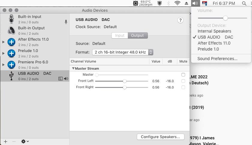

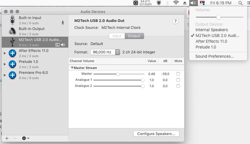

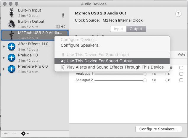

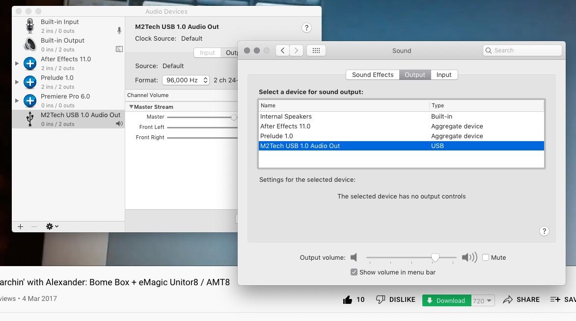

空也 Posted February 4, 2022 Report Posted February 4, 2022 Možda neki DAC koji je USB audio class compliant? Da ne traži drajvere pod MacOS-om? Na mom MacMini-ju, M2Tech HiFace Two koji je baziran na XMOS čipu radi upravo to što tražiš. U pitanju je USB to SPDIF konverter, ali ga sistem vidi kao USB DAC. Ako ga podesim tako da preko njega ide "sistemski" zvuk (u podešavanjima izaberem "use this device for sound output"), onda sasvim lepo mogu da kontrolišem glasnoću i preko tastature: Kako pomeram mišem volume kontrolu preko ikonice na Toolbar-u, tako mi se menja glasnoća i u Audio Devices panelu, a isto funkcioniše i preko tastature: Quote

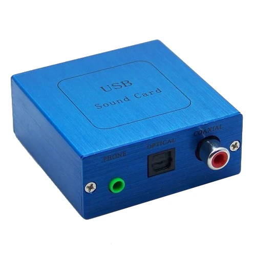

空也 Posted February 4, 2022 Report Posted February 4, 2022 Evo sada sam probao, sve savršeno radi i sa super jeftinim matorim DAC-om sa Aliexpress-a, baziranom na BB PCM2704 čipu. I on je automatski prepoznat od strane sistema i ne trebaju mu drajveri. U pitanju je ovaj konkretan model: https://www.aliexpress.com/item/32815944675.html Quote
空也 Posted February 4, 2022 Report Posted February 4, 2022 Jedina razlika je ta što u se Audio Devices panelu, kontrolom sa tastature ili mišem na Toolbar-u, u slučaju XMOS čipa mrda master klizač, a kod PCM2704 se sinhrono mrdaju klizači za levi i desni kanal. Rezultat je u svakom slučaju isti - kontrola glasnoće na nivou sistema funkcioniše bez problema. Quote

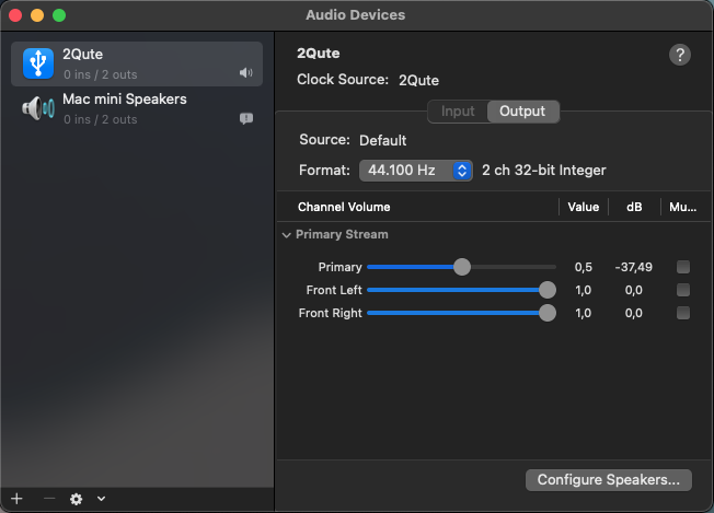

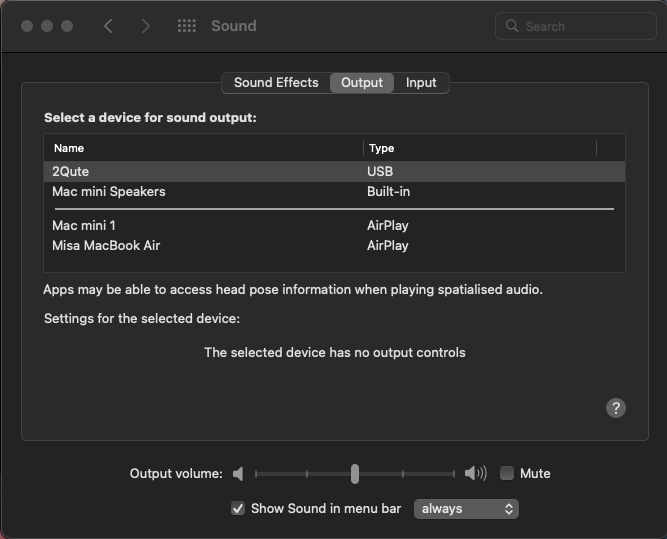

Willi Studer Posted February 4, 2022 Author Report Posted February 4, 2022 空也, hvala ti na odgovoru. Podešeno mi je isto kao kod tebe, kontrola reaguje na slajder i tastere ali se glasnoća ne menja niti radi mute. Ispod lepo piše: odabrani uređaj nema kontrolu izlaza. Da li se kod tebe pojačava i stišava? Quote

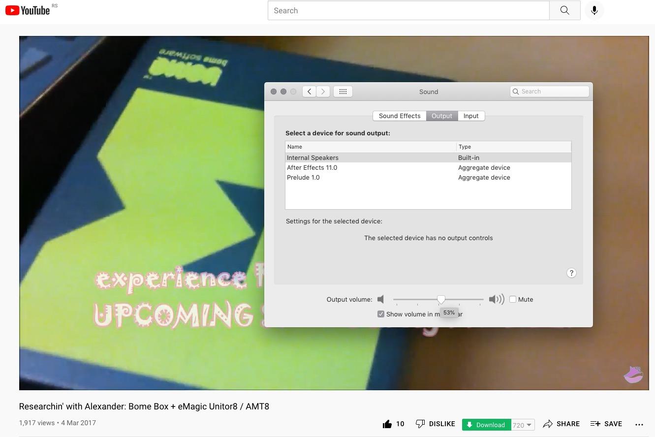

空也 Posted February 4, 2022 Report Posted February 4, 2022 U gore pomenuti PCM2704 DAC sam za probu malopre ubo slušalice, i da, glasnoća se menja. Takođe, dok mi je ranije MacMini bio glavni izvor zvuka u sistemu, sa HiFace-om vezanim na Naim DAC, kada bih ga podesio da preko HiFace-a ide "sistemski" zvuk, menjala se glasnoća preko tastature i Toolbar audio klizača. To što piše "the selected device has no output controls", ko zna šta u stvari znači. Evo i kod mene to isto piše čak i za ugrađeni zvučnik na Miniju, pa "Output volume" klizačem sasvim lepo kontrolišem jačinu zvuka dok mi u pozadini radi Youtube: Quote
空也 Posted February 4, 2022 Report Posted February 4, 2022 Da li si probao još neki DAC sem tog 2Qute-a? Možda je do verzije OS-a? Ja sam još uvek na Mojave. Quote

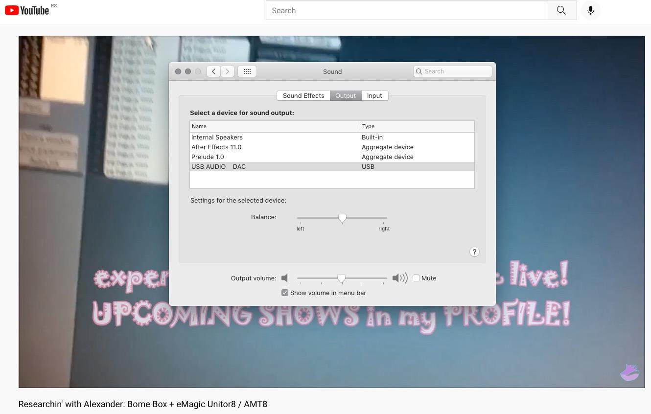

空也 Posted February 4, 2022 Report Posted February 4, 2022 Evo ponovo sam izvukao PCM2704 DAC iz fioke, i da, zanimljivo, kod njega ne piše to "the selected device has no output controls". Ponovo sam probao sa slušalicama - Output volume klizač bez problema kontroliše jačinu zvuka. Quote

空也 Posted February 4, 2022 Report Posted February 4, 2022 Da ne ispadnem lenj, povezah MacMini preko produžnog USB kabla na kombinaciju HiFace TWO + Naim DAC. Kontrola glasnoće radi bez problema. Sada (za razliku od PCM2704 DAC-a) u Sound panelu opet piše "the selected device has no output controls", ali to nema nikakvog praktičnog uticaja - kontrola glasnoće radi. Quote
空也 Posted February 4, 2022 Report Posted February 4, 2022 Sada gledam razlike između sadržaja Sound preferences panela kada su povezani različiti DAC-ovi... Možda se to "output controls" odnosi na neke dodatne kontrole koje povezani DAC podržava i nema veze sa mogućnošću promene glasnoće? U slučaju ugrađenog zvučnika i HiFace-a dodatnih kontrola nema, dok PCM2704 DAC ima "Balance"? Quote
Willi Studer Posted February 5, 2022 Author Report Posted February 5, 2022 Sistem je Monterey 12.2. Pre ovog DAC-a, u sistemu je bio Musical Fidelity V-DACII i isto se ponašao na više OS-ova, mada sam na forumima video da se to "hog-ovanje" sistemske kontrole pojavljivalo i nestajalo sa različitim verzijama. Čak je i Pro-Ject USB DAC sa PCM2704 to radio. Očigledno je to feature DAC-a da zaobilazi CoreAudio i njegov procesing i da ide direktno. Nijedan od ovih DAC-ova ne zahteva drjavere za Mac (niti ih ima) i operativni sistem ih automatski prepoznaje. U tvom sistemu kompjuter vidi samo Hi Face. U svakom slučaju hvala. Quote
