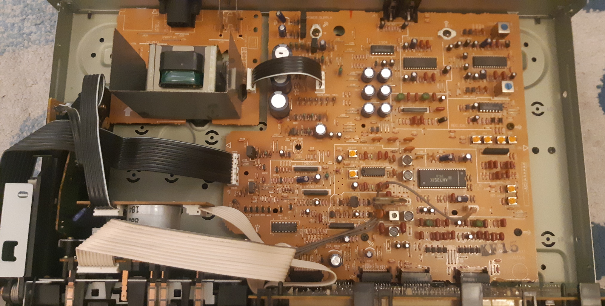

Bokkie Posted January 29, 2021 Report Posted January 29, 2021 Kolege, Imam pomenuta dva deka: Technics RS-BX707 i RS-BX727, koji se razlikuju samo po tome sto ovaj drugi ima IR senzor za daljinac. Odavno ih nisam koristio, moguce cak 2 godine. Elem, dodje mi drugar veceras da mu prebacim neki njegov materijal sa kasete (od pre 20-ak godina dok se bavio muzikom) na kompjuter. Probam prvi dek, ubacim kasetu, stisnem play, nema zvuka, dek ne baca pikove, nista. Probam drugi dek, takodje play, i dalje nema zvuka, drugi dek ne baca pikove, nista.. Probam istu tu kasetu kod dece u sobi na muzickom stubu, sve funkcionise. Dakle, nije do kasete. Dalje, stavim prvi dek na monitor, pustim CD na line in, dek i dalje ne baca pikove. Probam isto sa drugim dekom, identicno. Na kraju sam stavio slusalice u prvi dek, nema apsolutni nikakav zvuk ni kada se pusti kaseta, ni kada se ukljuci monitor, nema pikova. Kada sam u drugi dek stavio slusalice, kada se pusti kaseta, cuje se blago zujenje na levom kanalu, kada se ukljuci monitor, zujanje i dalje postoji, ali je malo visa frekvencija. U oba slucaja nema pikova. U attachmentu sam uslikao kako dek izgleda iznutra. Na prvi pogled nema nigde izgoretine, elektroliti nisu iscureli... Ne znam sta bi mogli da bude. Svaka pomoc je dobrodosla. Quote

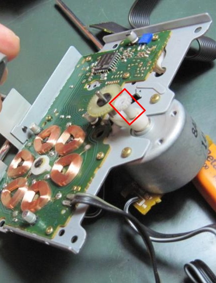

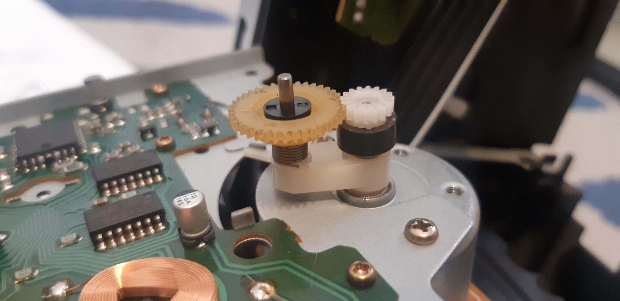

Bokkie Posted January 31, 2021 Author Report Posted January 31, 2021 Testirao sam oba deka, jedan radi perfektno, drugi je izdrzao bukvalno 15-20 minuta, jer se nakon toga pojavio mehanicki kvar. Naime, pukao je zupcanik, tako da ne radi ni reprodukcja, ni premotavanje u oba smera (prva slika u prilogu) Na drugom forumu sam nasao koji je tacno to deo (druga slika u prilogu). Da li ima to negde kod nas da se nabavi? Quote
Willi Studer Posted January 31, 2021 Report Posted January 31, 2021 To ćeš teško naći, osim od donora, i još teže popraviti. Ta plastika je zapravo najlon koji ne može trajno da se zalepi nijednim lepkom osim nekom organskom hemikalijom. Šta bi mogao da probaš: sastavi što preciznije i zalepi polovine super lepkom (to hoće da drži ali nije otporno na naprezanja) a sa spoljne strane veži i zategni dve vezice. Quote
Gile Posted January 31, 2021 Report Posted January 31, 2021 Možeš da zalepiš superlepkom, kao što Vili reče, pa da zamoliš nekog zubotehničara da ti napravi silikonski kalup tog originalnog dela. Onda to možeš da izliješ od neke čvršće plastike ili epoksi smole. Nije jeftino, ali radi posao. Kolege su štampale zupčanike za Akai dek, od nekog čvrstog rezina, radi već dve godine bez problema. Quote

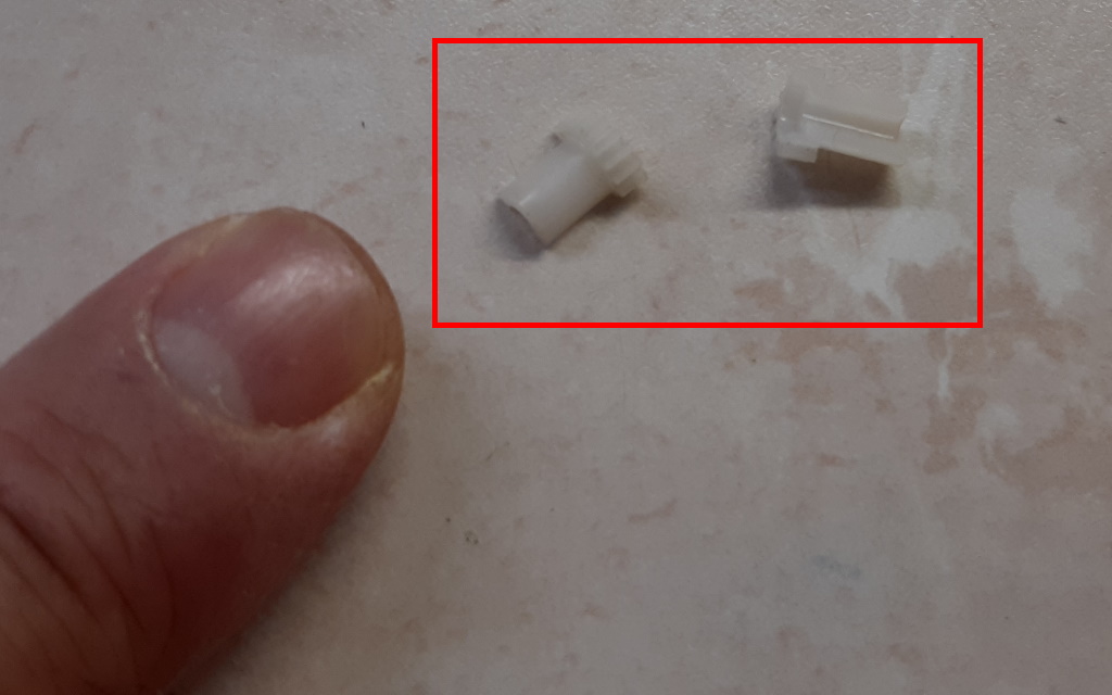

Bokkie Posted February 7, 2021 Author Report Posted February 7, 2021 Danas mi je burazer pomogao i uspeli smo da resimo problem. Rastavili smo dek, dosli do mehanizma, skinuli deo gde je drugi zupcanik, koji je skroz ispravan (svi zupci su tu) Ovaj zupcanik sto je pukao po duzini, takodje ima sve zupce. Njega smo zalepili super lepkom, a posle toga smo tanko namazali ceo zupcanik dvokomponentnim lepkom i navukli tvrdu plastiku unutrasnjeg precnika 4.5mm, sto tacno odgovara spoljasnjem precniku zupcanilka. Sklopili. testirali, sve funkcionise kako treba. Evo kako je na kraju ispalo: Quote
giZ_Mo Posted February 7, 2021 Report Posted February 7, 2021 5 minuta ranije, Bokkie said: Njega smo zalepili super lepkom, a posle toga smo tanko namazali ceo zupcanik dvokomponentnim lepkom i navukli tvrdu plastiku unutrasnjeg precnika 4.5mm, sto tacno odgovara spoljasnjem precniku zupcanilka.Sklopili. testirali, sve funkcionise kako treba. То се тако и ради, каква црна 3Д штампања и донори. Чувени проблем код техникса, за такве потребе сачувати сегмента од телескопске антене. Quote
