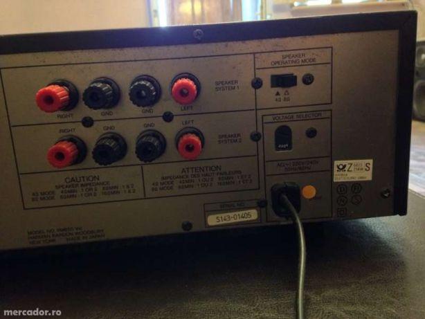

Bato - hi - fi Posted June 26, 2018 Report Posted June 26, 2018 Da se nadovezem na temu, malo.Kupi recimo clan foruma -oridjinale neke zvucnike na kojima pozadi pise 4-8 oma.Posto na HK pojacalima ima preklopnik 4 ili 8 oma gdje u kojem polozaju staviti preklopnik?Isto pitanje vazi ako pise 6 oma?Da nema opciju izbora, vec da na terminalima pise, to mi je odavno jasno, ali u ovu situaciju nijesam imao. Quote
Nixie Posted June 26, 2018 Report Posted June 26, 2018 31 minuta ranije, Bato - hi - fi said: Da se nadovezem na temu, malo.Kupi recimo clan foruma -oridjinale neke zvucnike na kojima pozadi pise 4-8 oma.Posto na HK pojacalima ima preklopnik 4 ili 8 oma gdje u kojem polozaju staviti preklopnik?Isto pitanje vazi ako pise 6 oma?Da nema opciju izbora, vec da na terminalima pise, to mi je odavno jasno, ali u ovu situaciju nijesam imao. Stavi na 4 oma da budeš siguran. I onako impedansa dinamičkih zvučnika nije prava crta nego šeta u dosta velikom opsegu. Quote
Bato - hi - fi Posted June 26, 2018 Report Posted June 26, 2018 Just now, Nixie said: Stavi na 4 oma da budeš siguran. I onako impedansa dinamičkih zvučnika nije prava crta nego šeta u dosta velikom opsegu. Tako sam i mislio, ali.ajde,zaboravilo se dosta toga....da obnovim gradivo. Quote
Nixie Posted June 26, 2018 Report Posted June 26, 2018 23 minuta ranije, Bato - hi - fi said: Tako sam i mislio, ali.ajde,zaboravilo se dosta toga....da obnovim gradivo. Ne znam tačno šta im je taj selektor 4/8 oma na pojačalima, mrzi me da pregledam net, znaju bolje mnogi ovde o čemu se radi. Verovatno ima preklopnik na primaru da smanji napon sekundara i time snagu kad treba da pogoni zvučnike od 4oma, zbog nejakih tranzistora na izlazu, pregrevanja zbog malih hladnjaka, slabog trafoa ili čega već. Možda nije loše koristiti to kao zaštitu od zloupotrebe. A to što na nekim zvučnicima piše 4-8 oma, to tek ne znači ništa, treba ih smatrati 4 omskim ili izmeriti impedansu ko ima mogućnosti, volje i želje da to radi. Quote

Bato - hi - fi Posted June 27, 2018 Report Posted June 27, 2018 16 sati ranije, Nixie said: Ne znam tačno šta im je taj selektor 4/8 oma na pojačalima, mrzi me da pregledam net, znaju bolje mnogi ovde o čemu se radi. Verovatno ima preklopnik na primaru da smanji napon sekundara i time snagu kad treba da pogoni zvučnike od 4oma, zbog nejakih tranzistora na izlazu, pregrevanja zbog malih hladnjaka, slabog trafoa ili čega već. Možda nije loše koristiti to kao zaštitu od zloupotrebe. A to što na nekim zvučnicima piše 4-8 oma, to tek ne znači ništa, treba ih smatrati 4 omskim ili izmeriti impedansu ko ima mogućnosti, volje i želje da to radi. Na 650 vxi ima preklopnik, ali na jednom komadu sto sam vidio pisalo je samo kao slabija ili jaca struja.Kako bi se upario neki nemac od 100w,4 oma spl 88-90 po pitanju opterecenosti, ne samo zvuka.Npr Elac , Magnat ,Canton.Sto mislite o dancu, DALI 104A.Slusao sam druge modele i sjajni su , ali ovaj nikad?Nadam se da ce ovo pitanje biti od koristi i inicijatoru posta. Quote
Nixie Posted June 27, 2018 Report Posted June 27, 2018 1 sat ranije, Bato - hi - fi said: Na 650 vxi ima preklopnik, ali na jednom komadu sto sam vidio pisalo je samo kao slabija ili jaca struja.Kako bi se upario neki nemac od 100w,4 oma spl 88-90 po pitanju opterecenosti, ne samo zvuka.Npr Elac , Magnat ,Canton.Sto mislite o dancu, DALI 104A.Slusao sam druge modele i sjajni su , ali ovaj nikad?Nadam se da ce ovo pitanje biti od koristi i inicijatoru posta. Ako su zvučnici 4oma i ima neki preklopnik pozadi, stavi na "4oma" ili na "slabiju struju". Čak i da ostane na 8oma preklopnik kad slušaš normalno bez preterivanja neće ništa da se desi. Ako je neka žurka i letnje vreme može da se pregreje i ispusti dušu, zato kad već ima preklopnik na primaru drži ga na manjoj snazi i nemaš brige, teško ćeš primetiti razliku u snazi. Ne verujem da to ima veliki uticaj na kvalitet zvuka, ali nije nemoguće da malo bolje zvuči na većem naponu napajanja (8oma selektor), treba probati. Već sam rekao, ja sam sam svoj majstor, kad ga pravim ne štedim ni na izlaznim tranzistorima, ni na hladnjacima ni na napajanju tako da može da radi bezbedno i na 2oma. Zvučnik nominalne impedanse 4oma sigurno ima minimim oko 3oma ili čak i manje, što je veliki izazov za ta slabija pojačala tako da treba biti oprezan kako bi se izbegla veća šteta. Opet kažem kad slušaš uobičajeno, bez preterivanja, i ako su osetljiviji zvučnici nema nikakve opasnosti. Opasno je kad se pretera i kad je toplo vreme. Quote
Bato - hi - fi Posted June 27, 2018 Report Posted June 27, 2018 9 minuta ranije, Nixie said: Ako su zvučnici 4oma i ima neki preklopnik pozadi, stavi na "4oma" ili na "slabiju struju". Čak i da ostane na 8oma preklopnik kad slušaš normalno bez preterivanja neće ništa da se desi. Ako je neka žurka i letnje vreme može da se pregreje i ispusti dušu, zato kad već ima preklopnik na primaru drži ga na manjoj snazi i nemaš brige, teško ćeš primetiti razliku u snazi. Ne verujem da to ima veliki uticaj na kvalitet zvuka, ali nije nemoguće da malo bolje zvuči na većem naponu napjanja (8oma selektor), treba probati. Već sam rekao, ja sam sam svoj majstor, kad ga pravim ne štedim ni na izlaznim tranzistorima, ni na hladnjacima ni na napajanju tako da može da radi bezbedno i na 2oma. Zvučnik nominalne impedanse 4oma sigurno ima minimim oko 3oma ili čak i manje, što je veliki izazov za ta slabija pojačala tako da treba biti oprezan kako bi se izbegla veća šteta. Opet kažem kad slušaš uobičajeno, bez preterivanja, i ako su osetljiviji zvučnici nema nikakve opasnosti. Opasno je kad se pretera i kad je toplo vreme. Zato sam i pitao, osetljivost, niska omaza, sve logicno.Ti odnosi su mi jasni, ali ovaj 650 vxi ima 70 wati i cca 30 godina star.Bolje je traziti nesto efikasnije manje snage od 8 oma?Slusao sa Dali iz iste generacije u radnji , nove recimo Dali 7a i odusevio se. Quote
