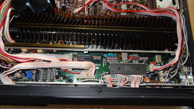

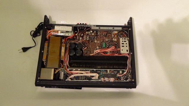

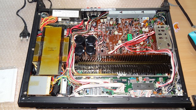

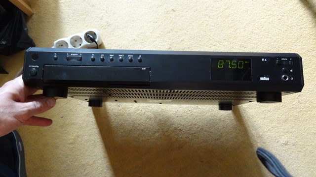

ZoranBG Posted June 21, 2016 Report Posted June 21, 2016 Eto, da ne bude da pišem samo o dekovima Kupio sam nedavno na Limundu Braun R4 risiver. Usput, imam jos dva u steku, rastavljena - jedan kome nije radio dobro displej (iako mi je prodat kao ispravan) a drugi... ne mogu da se setim sta mu je. Za ovaj prvi ("displejski") mi je čuveni beogradski majstor rekao da mu je crkao drajver displeja... ja nabavim novi drajver i displej, situacija ista. Na kraju zamenim procesor i sve proradi :). I... ostavim ga tako, mrzelo me je da ga sklapam. Ovaj koji sam kupio poslednji je ispravan, vratanca sa komandama mu lete na sve strane, poklopci malo pokrivljeni (ko zna šta je stajalo na njemu), neko je nešto sitno čačkao po upravljačkoj elektronici, displej je malo ubledeo, ali risiver... radi. Iskoristiću delove neispravnog da ga upristojim. Da napomenem, R4 iz Atelier serije je jedno od remek dela Dieter-a Rams-a, dizajnerski fenomenalno odrađena mašina, a i tehnički na odličnom nivou u vreme kada se proizvodio. Izuzetno je lak za korišćenje osnovnih funkcija. Odličan tjuner, pošteno pojačalo, MM/MC gramofonska sekcija. Kataloška cena mu je bila 2.600 DEM. Evo ga na početku: Pogledajte kako je lepo urađen. Ima tu i nekih muka: mnogo je zbijen zbog dizajna i hoće da se pregreva na nekim tačkama. Ali, sve se to da srediti kako ne bi crkao od starosti i pregrevanja. Ali... uvek ima ali... iako nije očigledno na gornjoj slici, bio je prljav iznutra, čak je i smrdeo na podrumsko-buvljačku robu... pa sam rešio da ga okupam Nedavno sam dobio mail čoveka koji je želeo da očisti svoje pojačalo, pitao me je kako sam i šta radio na deku kojeg sam prao. Posavetovao sam ga šta da radi, ali mislim da je bio ipak isprepadan mojim idejama i nije mi odgovorio šta je ispalo na kraju... Zbog toga sam rešio da ponovo dokumentujem sličnu situaciju ali na ovom uređaju... Evo Braun-a R4 u kadi: Pa malo tuširanja toplom vodom da se ne smrzne: Pa malo odmašćivača itd. Pogledajte šta izlazi iz risivera... Onda opet tuširanje i slično, da ne davim... Evo ga na radnom stolu pošto se dobro osušio. Sada je baš lep, čist i fin za rad!!! Naravno, i dalje funkcioniše :), samo ga nisam slikao u radu. Quote
ZoranBG Posted June 21, 2016 Author Report Posted June 21, 2016 Da ne zaboravim, celokupni tekst će biti na mom sajtu kada R4 dodje na red za rad... dotle ću ga samo probati da vidim kako svira... Quote

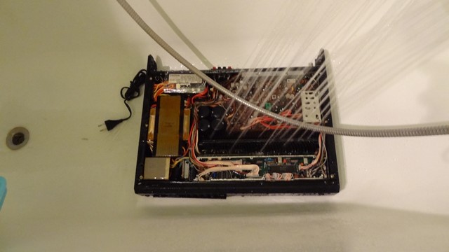

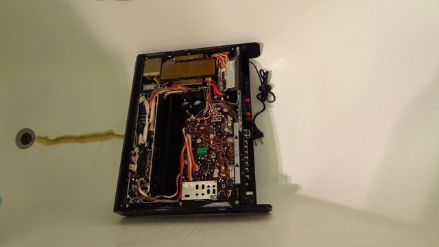

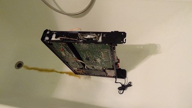

Willi Studer Posted June 21, 2016 Report Posted June 21, 2016 Gospođa Karapandžić je sigurno oduševljena fotografijama iz kade. Quote
ZoranBG Posted June 21, 2016 Author Report Posted June 21, 2016 Naravno da je palo ribanje (kade) posle To nisam slikao ;) Quote
aaa zmaju! Posted June 21, 2016 Report Posted June 21, 2016 Zoki da li si skidao nesto pre tusiranja, ili si kompletno oprao? Quote
ZoranBG Posted June 21, 2016 Author Report Posted June 21, 2016 Ovaj risiver sam kompletno oprao. Kod nekih drugih modela bih skinuo neke delove pre pranja. Quote
zek Posted June 21, 2016 Report Posted June 21, 2016 Zar nije opasno da voda nekako uđe u trafo i da se ne može dobro osušiti? (ima tu još raznih drugih stvarčica koje mogu da se napiju vode). Quote
ZoranBG Posted June 22, 2016 Author Report Posted June 22, 2016 Pitanje Vam je na mestu. Medjutim, do sada sam imao samo jedan slucaj (pre nekih 20 I kusur godina) kada mi je crkao trafo usled pranja uredjaja. Razlog je bio jer ga nisam dovoljo dugo susio a trafo je bio "nacet" - od pojacala nad kojim su se izivljavali. Svakako, prihvatam da postoji odredjeni rizik I trafo se moze ukloniti iz uredjaja pre pranja, iz predostroznosti. Kriticne pozicije na R4 za pranje su I mikroprekidaci I releji. Releji su generalno dobro zatvoreni I tu ne udje voda, a mikroprekidace najcesce sklanjam ali 90% njih na ovom risiveru nisu klasicni mikroprekidaci vec membranski tasteri koji se mogu prati. Iskljucujuci trafo, voda se najduze zadrzava ispod IC-a gde je prakticno fatalna ukoliko se ispiranje ne odradi adekvatno I uredjaj ne susi dovoljno dugo. Eksperimentisao sam I sa brzim susenjem (fenom), zatim u rerni na +50 stepeni, ali najbolje je uredjaj ostaviti na provetrenom mestu da se dovoljno dugo susi. Quote

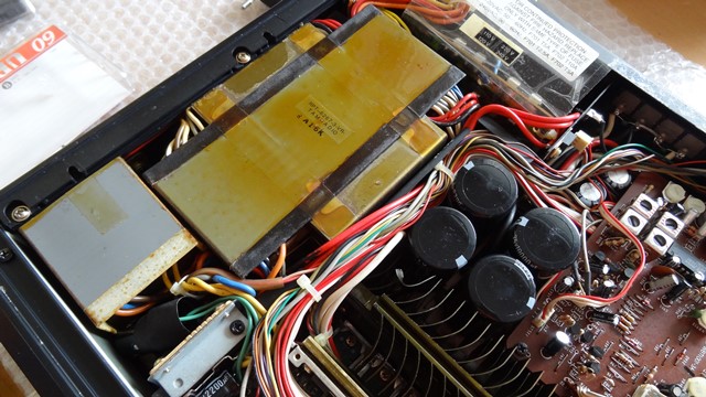

alex67 Posted December 11, 2016 Report Posted December 11, 2016 Ti kondenzatori u napajanju kao da su se malo naduli ili me vara fotografija? Quote
Baki Posted December 13, 2016 Report Posted December 13, 2016 ......hmmm...ama brejĵĵjJ...kakvi kondovi , kakva naduvenost....daj ga kao krofnu, a ja ću da začinim...... Quote
