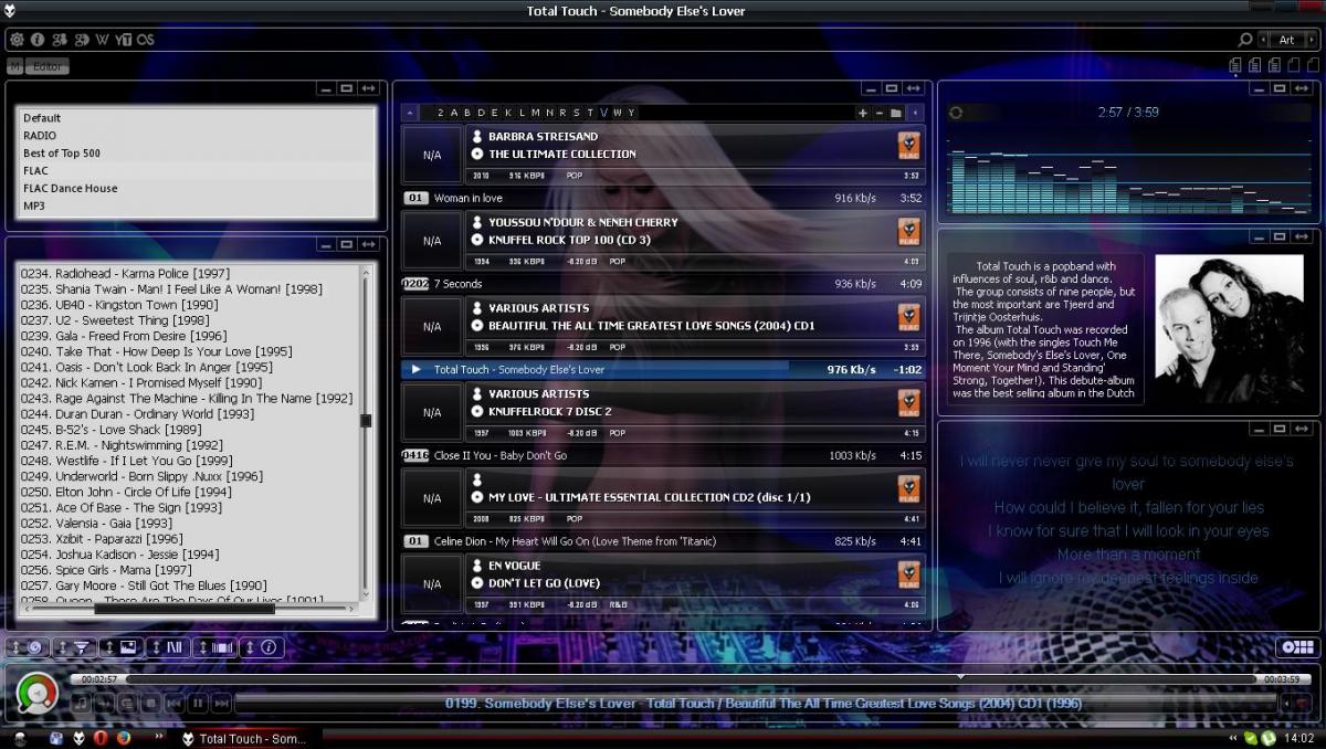

arnage Posted August 4, 2014 Author Report Posted August 4, 2014 Kolona u listi sa par informacija o fajlovima kao na slici. Proces dodavanja nove kolone je isti kao prethodni... Width: 200 Ubacuje se kod: $info(codec) | $info(bitrate) kbps$tab()'('$info(bitspersample) / $info(samplerate) - $info(channels) ch')' Quote

arnage Posted August 14, 2014 Author Report Posted August 14, 2014 Stvarno nije teÅ¡ko, jednom samo da se proÄ‘e kroz proces i posle je lako. Koji konkretno dizajn je u pitanju? Jer od ovih pomenutih u temi se razliÄito ubacuju ali niÅ¡ta komplikovano... Ili ako je neki treći, samo postavi link pa da vidimo kakva je konkretna procedura. Pa kada budeÅ¡ bio raspoložen da protrÄimo kroz proces. Za sebe sam pretumbao Xchange360, sada izgleda ovaku u jednom od modova, a trenutno imam tri varijante. Quote
