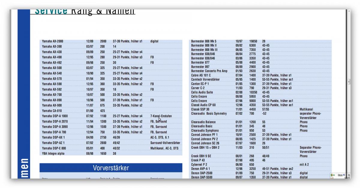

goxy62 Posted March 13, 2014 Report Posted March 13, 2014 ama ÄoveÄe imao sam ga i to je sviralo ko da si ubacio zvuÄnik u bure a imao sam B&W , a Äovek koji mi je prodao u to vreme 2000 g. dao mi ga za tada jako povoljnu cenu novo Å¡ta misliÅ¡ kolko sam bio srećan kad sam ga dobio za tu cenu.a koliko je onaj bio srećan Å¡to mi ga prodao. nemci u testovima stereoplay ,audio ,jedino to pojaÄalo od svih 5xx yamaha nisu stavili u spizzenklasse već daleko ispod . to sam video mnogo kasnije . Quote
zek Posted March 14, 2014 Report Posted March 14, 2014 Å ta sve Nemcu turaju u spizzenklasse........ako ti je to bio reper onda...... Quote
goxy62 Posted March 14, 2014 Report Posted March 14, 2014 neÄitaÅ¡ moj post imao sam pojaÄalo pre nego Å¡to sam mnogo godina kasnije video u stereoplay kako je proÅ¡ao test tako da su moje uÅ¡i i test nemaca poklapa , sve Å¡to sam kupio dosada po njihovim testovima ispada onako kako je i ocenjeno a ti veruj engleskim testovima ko ja pre pa ćeÅ¡ biti u zabludi jer oni su neopevani lažovi. ili je možda onaj primerak na kupujem prodajem TVOJ gde u tekstu hvaliÅ¡ pojaÄalo kao vrhunsko i sl. a djubre nevidjeno. Quote
