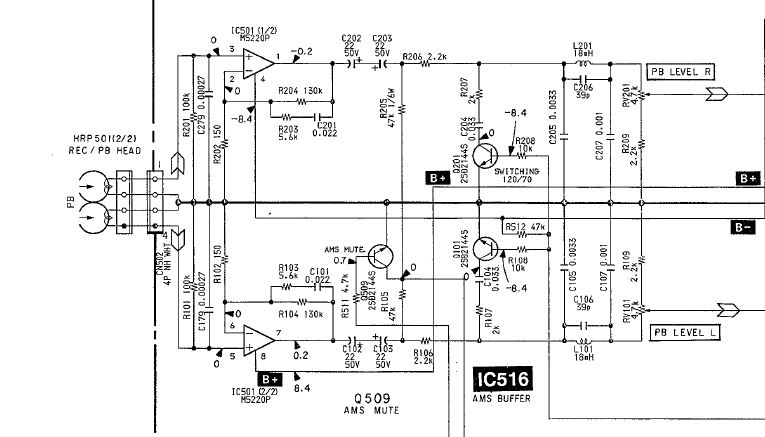

ZoranBG Posted February 26, 2014 Report Posted February 26, 2014 Pa jesi maher, zar nisam to rekao? Jedino sto sam video kod TD4800 jeste potpuno diskretno odradjena elektronika pre i posle Dolby kola, kako u sekciji snimanja, tako i u sekciji reprodukcije. Evo kako izgleda pojacalo za reprodukciju kod Sony-ja TC-KA6ES, inace odlicnog deka: A evo kako kod Harmana: HK ima i potpuno diskretno i posteno reseno 7 regulatora napona, u vreme kada su se skoro redovno koristila 78xx i 79xx kola. To je jedino sto mi pada na pamet. Ne secam se nijednog deka slicnog godista koji ima takva resenja. Dolby S kola su vrlo slozena u odnosu na ono sto je doslo posle, zato sto su prva generacija - koliko vidim ima 12 Dolby S integralaca u ovom deku. Ali i Aiwa XKS9000 i Pioneer CT93 su prva generacija Dolby S dekova... pa je HK opet skuplji. Pored toga HK koristi (cela serija sem TD4200) nekakve izotropne glave za snimanje/reprodukciju. Patent izotropnih glava je ostvarila Matsushita 1994. godine, tako da je ovo nesto starije, ali nisam nasao nista o tome. Glava nema oznaku. E... sada... koliko je takva elektronika i njeno dizajniranje uticalo na cenu... zaista ne znam. Dek ima deklarisan opseg 20 Hz - 22 kHz na svim trakama, +/- 3 dB. Merenje u jednom casopisu je pokazalo da je postizao oko 23-24 kHz. Quote

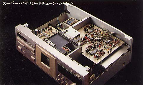

IdlerTire Posted February 26, 2014 Report Posted February 26, 2014 A Harmanche je to...cijena je, jer je to prvi troglavi dek sa dolby S...meni je lijep sjecam se da kada sam kupovao tada novi dek, kupio sam Teac V 8000s i on je slijedeci koji je uveo dolby S na sebe....kad sam ga otvorio...ona njegova ploca za taj dolby je izgledala impresivno!... vidi se na ovoj zadnjoj slici td 4800 malo ploca odozgo i da nije bas smece Evo 8000s dolbyS ploca Quote

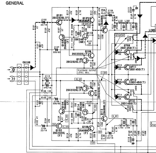

SandroNS Posted February 27, 2014 Report Posted February 27, 2014 Promenio sam 470uF 16V sa 25V i Å¡est komada 47uF oko ovih osam tranzistora, promenio silikonsko ulje za fino sintetiÄko za Å¡ivaće maÅ¡ine. U idle modu tranzistori su tek mlaki a prilikom reprodukcije Äetiri kod prvog kapstana Q522-Q525 su osetno topliji od ova Äetiri kod desnog kapstana. Oba se jednako lako vrte na leru i prilikom gaÅ¡enja nastave viÅ¡e od Å¡est sekundi da se rotiraju. ÄŒemu služi VR501 i VR 502? Da li se njima ograniÄava neka radna struja kroz kalemove DD motora, da li smem da probam malo da "Å¡telujem" i Äime da se vodim na slici Å¡eme sa strane 315 ove teme. Trimer zadužen za Äetiri toplija tranzistora je "na oko" drugaÄije podeÅ¡en od ovog drugog i mada to niÅ¡ta ne znaÄi da li da probam neÅ¡to tu da ÄaÄkam? Neko miÅ¡ljenje? Pozdrav Sandro p.s. sada kontam da sam mogao otvoriti temu da ne djubrim ovde ali je kasno, nisam predpostavljao da će se ovako odužiti Quote
giZ_Mo Posted February 27, 2014 Report Posted February 27, 2014 Ðемам СМ за њега а и мрÑко ми да тражим али миÑлим да Ñу тримери у повратним везама операцијоних те Ñе тиме и подешава гејн на заједничкој тачки оба транзиÑтора. Погледај СМ и види шта пише у вези тога, вероватно Ñе подешава напон на Ñредњем изводу према маÑи. Quote
