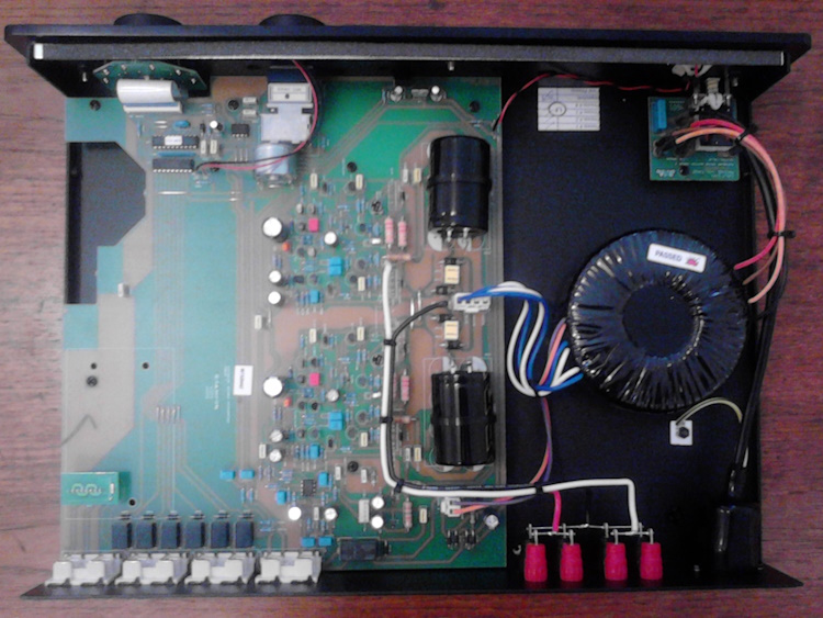

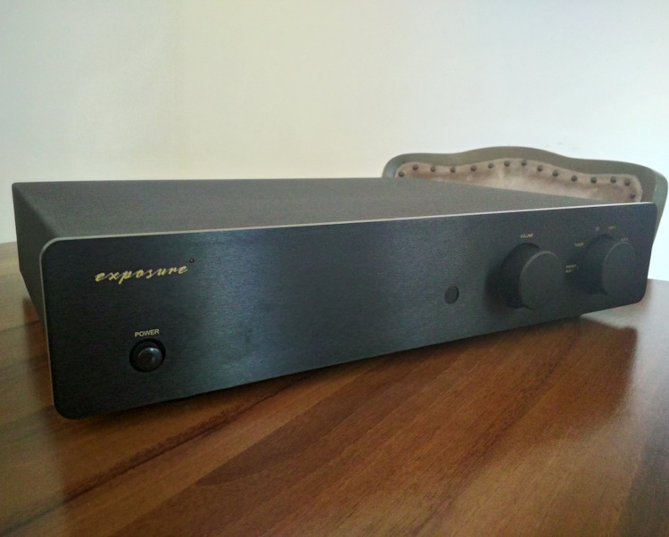

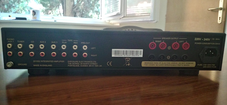

Kao pojačalo koje predstavlja (malu) evoluciju poznatog Exposureovog antidizajna, 2010S2 nije prizor za naslađivanje audiofilskih očiju – jednostavna metalna kutija, u mom slučaju crna, s neophodnim minimumom komandi na nešto većem frontu, već nakon par dana će postati sasvim neprimetna u sistemu. Situacija nije mnogo primamljivija ni na zadnjoj strani, gde se nalazi šest linijskih ulaza (istina, pozlaćenih), izlazi za snimače i eksterni snagaš, a najveće razočaranje predstavljali su zvučnički terminali koji prihvataju samo banana-priključke (drugim rečima, rupe obložene plastikom). Ako se izuzme prednji panel od brušenog aluminijuma, ostatak kućišta prekriven je farbom krupnije granulacije, koja deluje relativno jeftino i predstavlja pravi užas za brisanje prašine, kako se pokazalo tokom godina eksploatacije. Pogled ispod poklopca ipak je nešto prijatniji: tu su Noratelov torusni transformator i dva veća elektrolitska kondenzatora, a jednostavna topologija podrazumeva jedan par dokazanih Sankenovih bipolarnih tranzistora po kanalu. Ostale komponente, koliko god ih malo bilo, takođe su pristojnog kvaliteta, a hlađenje je rešeno na neuobičajen način – tranzistori su postavljeni na donju stranu štampane ploče i zalepljeni za šasiju, koja je izrađena iz jednog komada debljeg aluminijuma i preuzima ulogu hladnjaka. Kao rezultat dobijen je uređaj bez proreza za provetravanje, ali koji ujedno dopuštaju ulazak prašine, čime su unutrašnje komponente dodatno zaštićene.

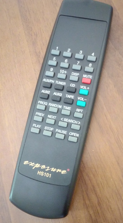

Pored dobro uravnoteženih kvaliteta reprodukcije, produžena eksploatacija pokazala je da 2010S2 spada među uređaje koji su napravljeni da traju, što je samo po sebi vredno pažnje na današnjem tržištu. Jedanaest godina upotrebe nije ostavilo nikakvog traga u pogledu funkcionalnosti, a uređaj je prvi put otvoren prilikom fotografisanja za ovaj tekst. Verovatno je i potpuno zatvoreno kućište doprinelo trajnosti, jer štiti sklopove od prljavštine, pa potenciometri ne pokazuju ni najmanje šuškanje, krckanje ili druge znakove potrošenosti. Prekidač za uključivanje – jer 2010S2 nema stendbaj i soft-uključivanje – radi kao prvog dana, a tu je i savršeno ispravan daljinski upravljač, čiji sam raspored naučio napamet u rekordnom roku kako ne bih morao da gledam taj neponovljivi dizajn, preuzet od Ei Niš televizora iz osamdesetih. Iako nisu pričvršćeni direktno za šasiju, RCA konektori bez problema su izdržali nebrojena priključivanja i ne pokazuju naznake posustajanja, dok su se zvučnički terminali pokazali kao pun pogodak u uslovima testiranja – pored najjednostavnijeg i najlakšeg mogućeg povezivanja, odsustvo pokretnih delova učinilo je da s lakoćom istrpe brojna priključivanja bananica, dok bi se klasični terminali verovatno već odavno raspali. Na kraju, čak se i fabričko pakovanje pojačala vremenom pokazalo kao veoma žilavo, jer je moj 2010S2 tokom života pregrmeo četiri selidbe bez i najmanjih posledica.
