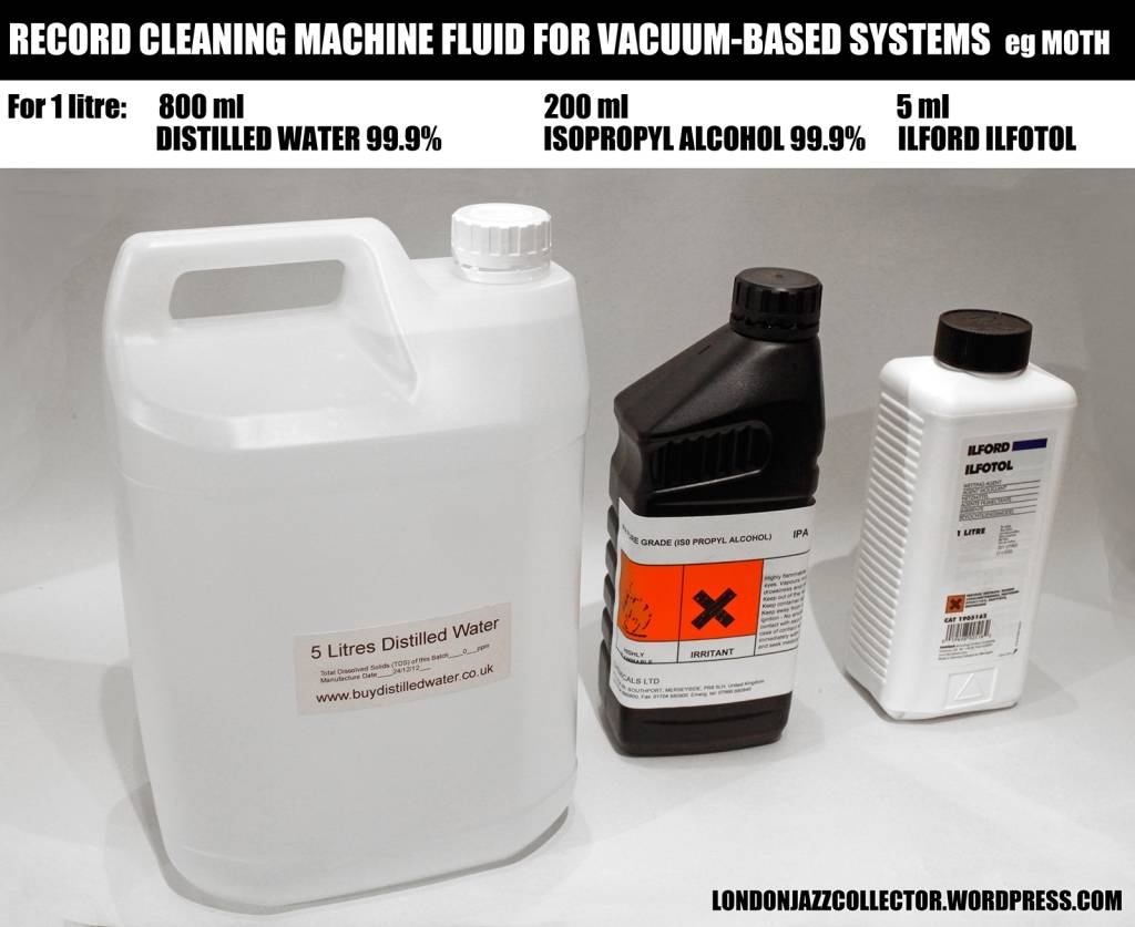

Spachek Posted December 13, 2023 Report Posted December 13, 2023 Ovo dobro radiSent from my SM-A715F using Tapatalk Quote
paja959 Posted December 13, 2023 Author Report Posted December 13, 2023 32 minuta ranije, Spachek said: Ovo dobro radi Sent from my SM-A715F using Tapatalk thanx,prvo ja treba da kupim spravu,pa cemo kasnije eventualno "koja tecnost " Quote

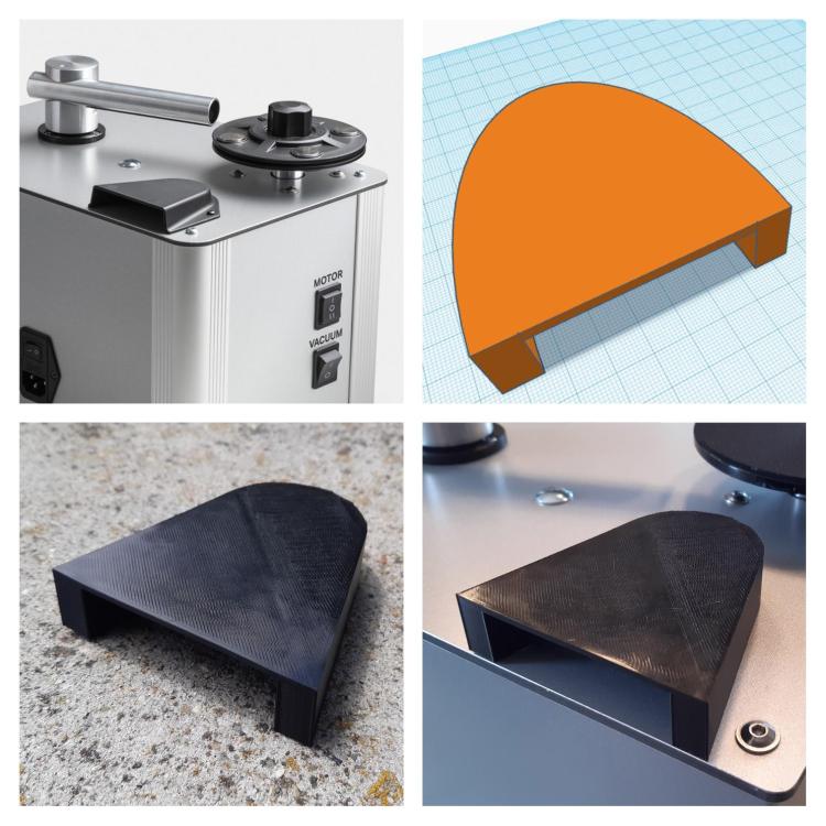

paja959 Posted December 13, 2023 Author Report Posted December 13, 2023 BTW @Insides,nadjoh ovo na lokalnom forumu,to je Pro-Ject VC S2/S3(?),sta je ovo sto je nakalemljeno na RCM u DIY varijanti? Quote
InSides Posted December 13, 2023 Report Posted December 13, 2023 Ах. То је "exhaust port" за раније верзије компактног модела. Ја имам full-size, @Igor_xxxx има компактни. Ранија верзија компактне машине је мало лоше дизајнирана да вакуум дува директно у доњу страну плоче. Новије верзије имају тај exhaust port, за раније верзије се може испринтати на 3D принтеру. Quote
