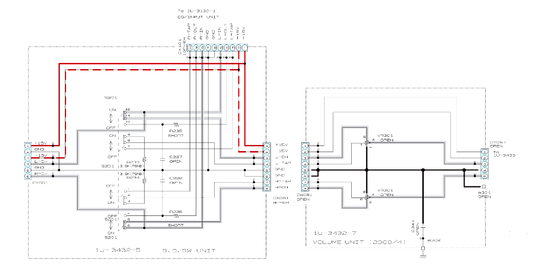

Gox co. Posted June 23, 2022 Report Posted June 23, 2022 2 minuta ranije, miletrosak said: Mislis isto po pitanju glasnoce ili po pitanju kvaliteta zvuka.Ionako je nemoguce naci pot od 30K vec bi isao od 20K. Na malim nivoima zvuka ce biti primetno tanji zvuk, bez mnogo bas-a Quote
miletrosak Posted June 23, 2022 Author Report Posted June 23, 2022 Znaci to je kao neki automatski loudnes koji ide direktno preko pota i nema nikakve veze sa DIRECT SOURCE DUGMETOM KOJE JA DRZIM NA DIRECT. Quote
miletrosak Posted June 23, 2022 Author Report Posted June 23, 2022 Sta je onda najpametnije ciniti. Quote
Nixie Posted June 23, 2022 Report Posted June 23, 2022 Imaš takve sa 4 izvoda ali bez motora koliko ja znam. 30k nema, samo 20k i 50k log a verovatno neće isto raditi loudness sa 20k ili 50k. Sad dal se taj manualni može nakalemiti na motorče, to takoďe ne znam. Možda se može sve rasturiti pa od dva napraviti jedan kaki taki. Quote
giZ_Mo Posted June 23, 2022 Report Posted June 23, 2022 1 sat ranije, Nixie said: Možda se može sve rasturiti pa od dva napraviti jedan kaki taki. Ја бих прво пробао чишђење. Quote
giZ_Mo Posted June 23, 2022 Report Posted June 23, 2022 2 sati ranije, miletrosak said: Znaci to je kao neki automatski loudnes koji ide direktno preko pota i nema nikakve veze sa DIRECT SOURCE DUGMETOM KOJE JA DRZIM NA DIRECT. Мада је СМ мало компликован, ДА, Сорс-Директ дугме је у игри. Quote
giZ_Mo Posted June 24, 2022 Report Posted June 24, 2022 14 sati ranije, giZ_Mo said: Мада је СМ мало компликован, ДА, Сорс-Директ дугме је у игри. Паде ми на памет да у ствари ту и није проблем у потенциометру, пре бих рек'о да је проблем у преклопнику/прекидачу Сорс-Директ. Quote
miletrosak Posted June 24, 2022 Author Report Posted June 24, 2022 Tacno,problem juce resen.Pojacalo imam 5 godina i od tad stoji na DIRECT.Juce sam par puta stisnuo dugme i ostavio ga na SOURCE-tonske kontrole,nema nikakvih problema.Vratio na DIRECT ,isto bez problema. Verovatno se od dugog stajanja na jednom mestu na preklopniku javio neki prelazni otpor koji je dovodio do prekida signala.Hvala u svakom slucaju. Quote
giZ_Mo Posted June 24, 2022 Report Posted June 24, 2022 3 minuta ranije, miletrosak said: Verovatno se od dugog stajanja na jednom mestu na preklopniku javio neki prelazni otpor koji je dovodio do prekida signala. То се краће зове : прљавштина Quote
