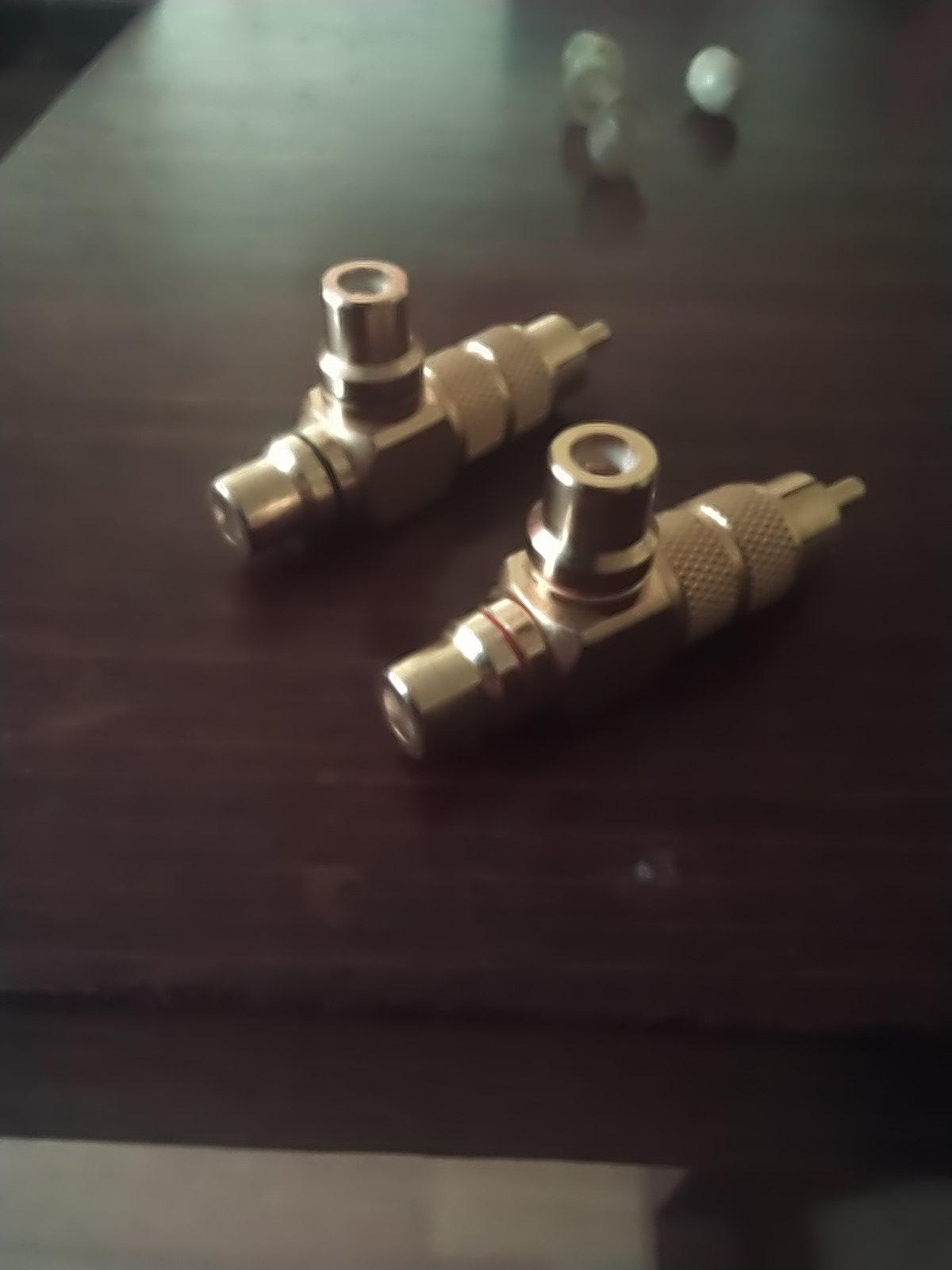

Djax Posted May 30, 2021 Report Posted May 30, 2021 Dali mogu 2 gramofona da nakacim na ovaj adapter na phono in,inace oba gramofona su u phono modu Quote
NShappy Posted May 30, 2021 Report Posted May 30, 2021 Čuće se nešto. Ali jednu zvučnicu da nakačiš na drugu a sve to zajedno na predpojačalo, svaka tehnička logika kaže da ne ne treba da se radi. Zvučnica koja se u određenom trenutku ne koristi, biće el. teret na onoj koja tog momenta svira. Idealan scenario za totalni zvučni fijasko. Quote
srdjan_cvetkovic Posted May 30, 2021 Report Posted May 30, 2021 9 sati ranije, Djax said: Dali mogu 2 gramofona da nakacim na ovaj adapter na phono in,inace oba gramofona su u phono modu Ti bi da zakačiš dva grama na jedan phono i da po potrebi puštaš, da ne moraš da raskačinješ svaki put kad hoćeš da menjaš gram koji slušaš? Čuće se, a kolega je objasnio kako i zašto. Pitanje je, s obzirom na to koliko je phono signal slab, da li uopšte to raditi preko switch-a (preko koga jedino pravilno i može da funkcioniše, pod uslovom da su obe glave istog tipa, MM ili MC). Quote
VU metar Posted May 30, 2021 Report Posted May 30, 2021 Na forumu je bilo prijavljeno da ovaj radi bez problema. Prvo probati. Quote
