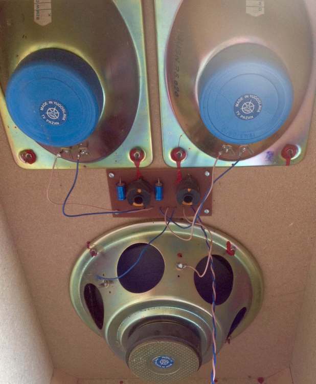

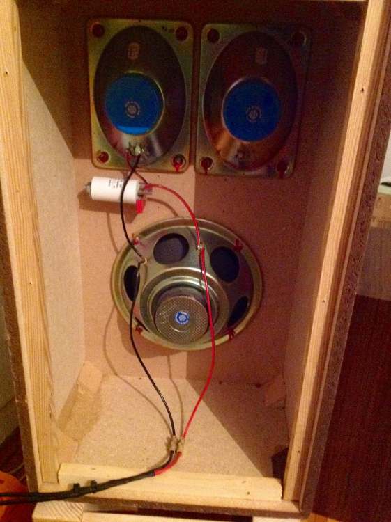

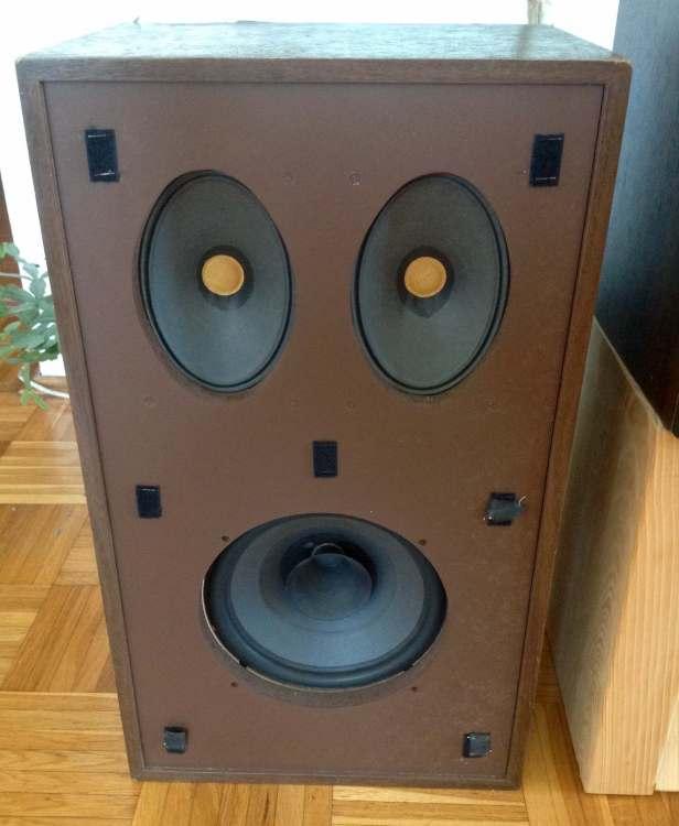

Nixie Posted February 9, 2021 Report Posted February 9, 2021 Ako hoćeš sa Iskrama da se igraš, trebaju ti ovi (OZ-40). Možeš da ih prepraviš malo i tako koristiš. Zamene se sve žice, otkači se srednjotonac i izbaci skretnica, doda damping od poliesterske vate, a na visokotonac ide samo jedan blok kondenzator od 3,3uF. Tako svira prostojno, bolje od originala, ali bez mnogo basa. Obično se samo 20cm jedinica koristi za 2way uz dodatak supervisokotonca ili kao srednjotonac u 3way kutijama uz dodatak basa i supervisokotonca. Srednje/visokotonci nisu nešto. Mislim da je taj driver 4oma 10W, tako nešto. Kao srednji (tj. extended range) prolazi dobro, kao bas teško. Zaštitni premaz Damar lakom (2x) je obavezan, papir vremenom omekša. Gumena vešanja su dosta trajna i najčešće ne moraju da se menjaju. Ako su precrkli premotaju se bez problema da budu ko novi, bitno je da budu mehanički i vizuelno očuvani. Ti što si ih kupio nisu u rangu ovih na slikama i ne vidim neku korist od njih, neki obični drekavci za komunistički razglas. Quote
VintageHifi zavisnik Posted February 9, 2021 Author Report Posted February 9, 2021 Ehhh kao da ne znam za legendarni OZ 40...dobri su to zvučnici,želeo sam ih u dnevnoj ali ih tad nije bilo po oglasima,ili su bili izbušeni,nego sam se ja napalio na alnico magnete i zapitao sam se što ja to ne bi sredio, refresh-ovao taj par sa fansy maskama. Nadam se da nisam upravu da je baš taj moj par sil*van tri decenije na nekoj ž stanici da obaveštava stoku kad kreće bus za Buđanovce i da su kalemi malo popustili to da je novo ili neotpakovano(bez trafoa) verujem da bi super zvučalo uz lampe Žao mi je što je što su ti original OZ 40 malo zbrzani, dampiranje itd...Zato su npr grundig,telefunken,saba itd svetske firme a ne iskra,ona je bila potencijal...Riz je 99,9% od Švaba kopirao,iskra je bar sama za sebe pravila sprave Quote

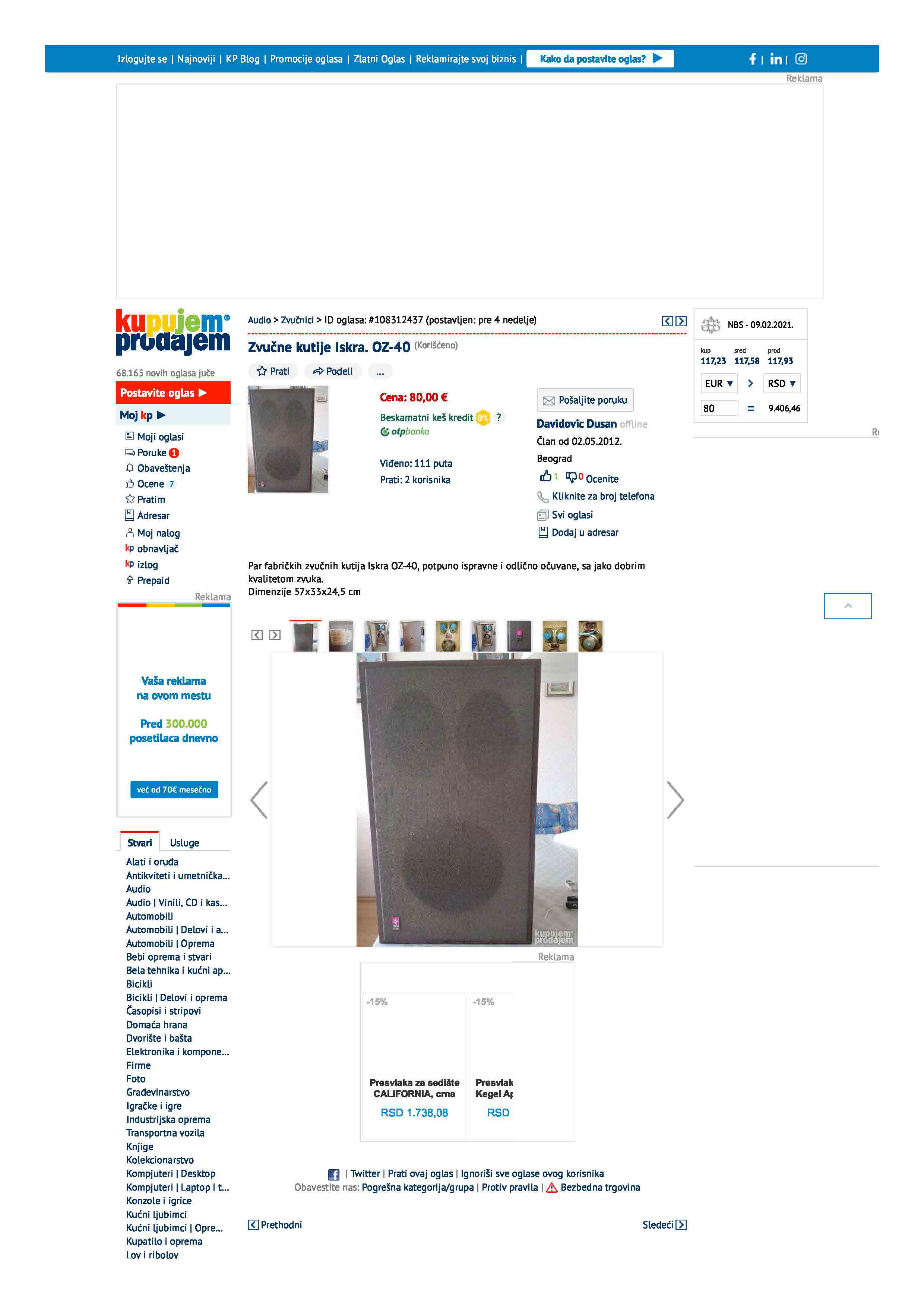

Nixie Posted February 9, 2021 Report Posted February 9, 2021 Evo ti prilike, kao nove, vreme je stalo u ovom slučaju. AlNiCo nema puno veze, magnet je magnet. Za razliku od AlNiCo ovaj keramički feritni magnet sigurno nije oslabio proteklih decenija. https://www.kupujemprodajem.com/audio/zvucnici/zvucne-kutije-iskra-oz-40/oglas/108312437 Quote

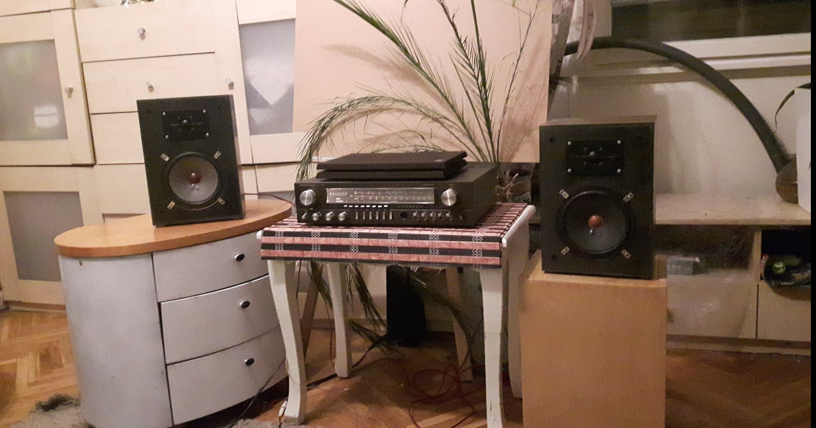

VintageHifi zavisnik Posted February 9, 2021 Author Report Posted February 9, 2021 Hvala na preporuci i ja sam video oglas ali već imam svoje rizove i to meni lepo svira,onaj razglas mi je samo usputna zezancija (Naravno ne slušam ovako hahah) tad nisam imao kutiju za levi,to je slika kad sam tek dobio sve ovo Quote

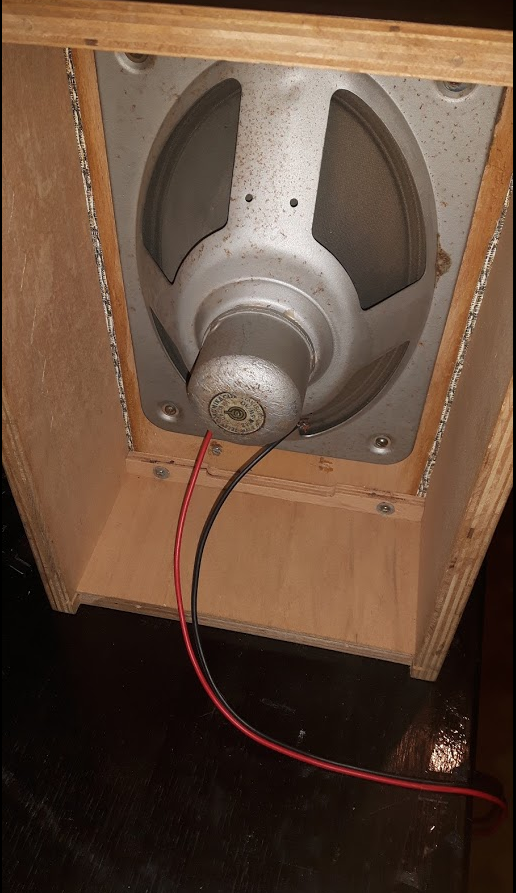

VintageHifi zavisnik Posted February 13, 2021 Author Report Posted February 13, 2021 Eee ja mislim da se operacija ISKRA KRANJ privodi kraju...Nabavio dam drajvere TELEKOMUNIKACIJA LJUBLJANA na kp to je isti model samo što je ovaj stariji i izvadjen je iz lampaškog radio prijemnika Soča,nema zveckanja,zapinjanja, izobličenja kreštanja,čist lampaški zvuk u lepoj kutiji...Radi dobro i sa LIN-om kad se pusti tiho čuje se dubok bass,znača sad sam odštafio stari drndavi drajver i zamenio ih sa ovim Quote

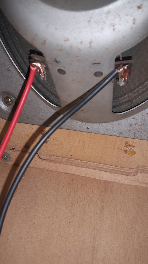

VintageHifi zavisnik Posted February 13, 2021 Author Report Posted February 13, 2021 I onda kad sam ih testirao privremeno sam zavrnuo žice za konektore-to ću da odvedem u servis neću ništa dirati,razlog 65to godište,klimavi i malo zarđali konektori ali zvuku nije smetalo Quote
