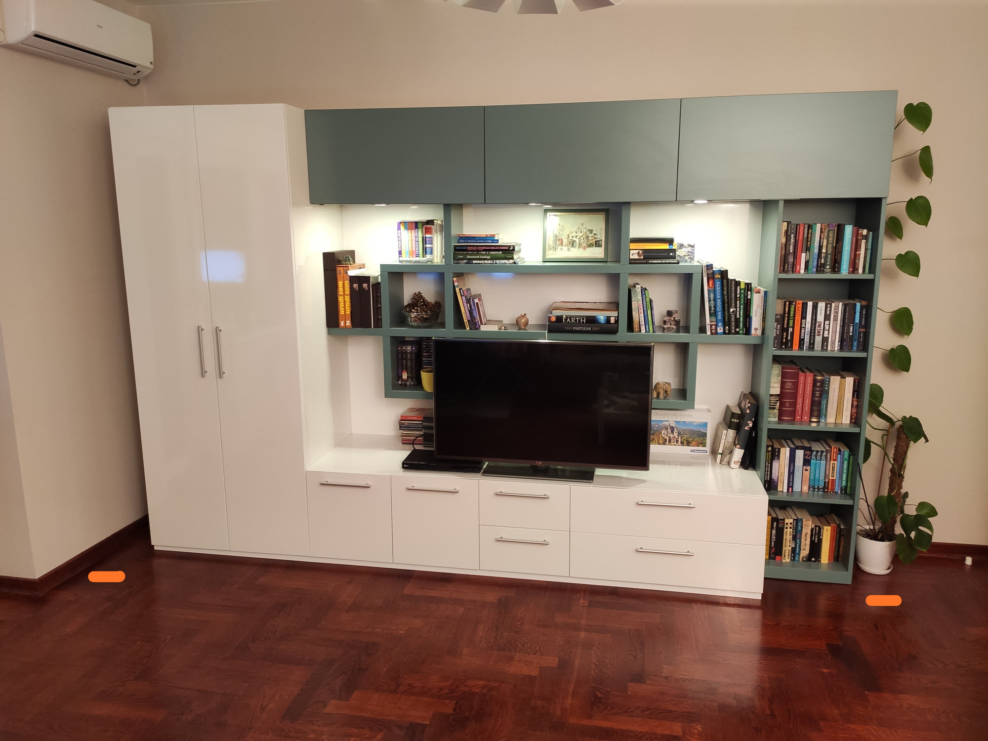

Korto Malteze Posted November 18, 2020 Author Report Posted November 18, 2020 Evo ja se konacno prosetao i poslusao sam par pesama na Yamaha R-N602 uz CANTON Canton GLE 476.2, PSB Alpha T20 i Jamo Concert C 95 II. Malo mi probija budzet, ali dobro. Sto se tice pojacala, tu sam prezadovoljan. Ima sve sto mi treba. Koje zvucnike... pojma nemam, iskreno. Ova tri para sto sam cuo u radnji zvuce super, opet u zavisnosti od muzike koju sam slusao, nijanse su u pitanju... jednostavno nemam iskustva. Jamo mi je malo glomazan, ali dobro zvuci. Nisam imao zivaca da cujem i Monitor Audio, ali mozda i to ukljucim u odabir kada dodje do konacne odluke. Plan mi je da poslusam i DENON DRA-800H, eventualno neki Marantz... uz neke zvucne kutije Q ACOUSTICS, KEF, WHARFEDALE... Ne znam kako se vama cini, da li se krecem u dobrom smeru? Kao sto rekoh, dnevna je oko 25m2 i deo gde bi zvicnici i pojacalo bili pozicionirani izgleda ovako. Rastojanje izmedju zvucnika bi bilo oko 3.5m (obelezeno crvenom), dok bi pojacalo ubacio pored TV. Quote
zek Posted November 18, 2020 Report Posted November 18, 2020 Veliki razmak između zvučnika i nećeš moći da otvaraš plakar od levog zvučnika... Quote
Korto Malteze Posted November 19, 2020 Author Report Posted November 19, 2020 Proverio sam, vrata će moći da se otvaraju. Inače se jako malo i koriste. E, sad... taj veći razmak između zvučnika (3.3m)!? To baš i ne mogu da rešim. Da gledam neke "bookshelf" zvučnike, ali ne verujem da oni mogu da pokriju ovoliku prostoriju, ili jače podnostojeće!? Quote
