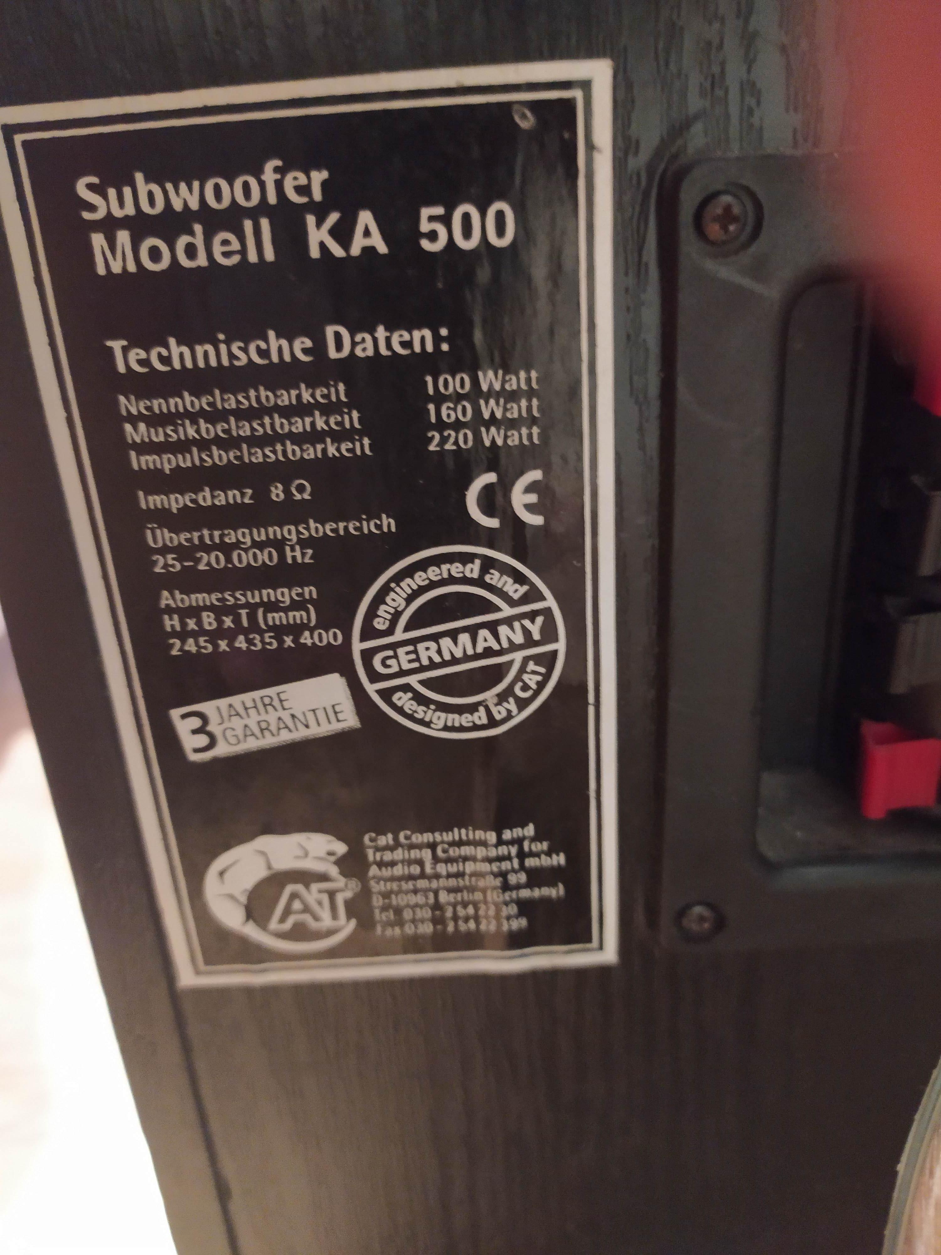

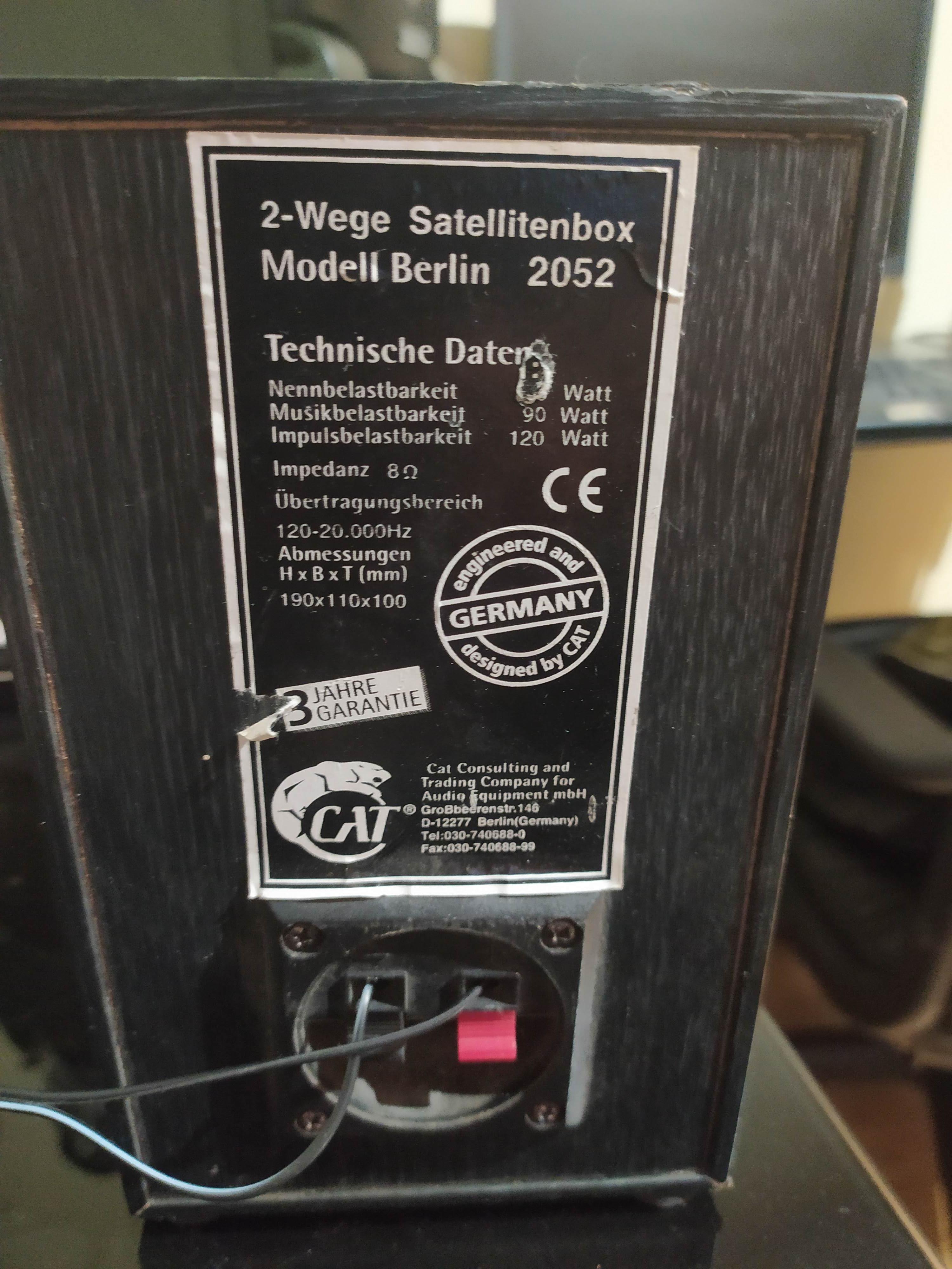

Djax Posted July 19, 2020 Report Posted July 19, 2020 Frekventni opseg na pasivnom subvuferu 25-20000hz,sateliti 120-20000hz,dali su kompatibilni,radi se o pasivnom 2.1sistemu,s tim da nisu originali sateliti,omaza satelita i subvufera 8ohm?! Quote
Delija Posted July 19, 2020 Report Posted July 19, 2020 Nema tog subwoofer-a kome je opseg do 20 kHz. Bolje navedi koji su konkretno zvucnici u pitanju. Quote
sondek Posted July 19, 2020 Report Posted July 19, 2020 Verovatno,zapravo ocigledno,dat opseg za sub sa satelitima. Quote
Delija Posted July 19, 2020 Report Posted July 19, 2020 Sanse da to radi zajedno kako treba iliti sa dobrim zvucnim balansom su minimalne. I sa aktivnim sub-om ima dosta posla oko integracije, a ovde ne postoji ni sansa da se podesi kako treba. Quote
Djax Posted July 19, 2020 Author Report Posted July 19, 2020 Znaci samo sa originalnim satelitima? Quote
Delija Posted July 19, 2020 Report Posted July 19, 2020 Da. Zamisli to kao zvucnu kutiju sa skretnicom koja uopste nije pravljena za tu kutiju ili da na nekoj kutiji zamenis driver nekim sasvim "levim" nepoznatim. Quote

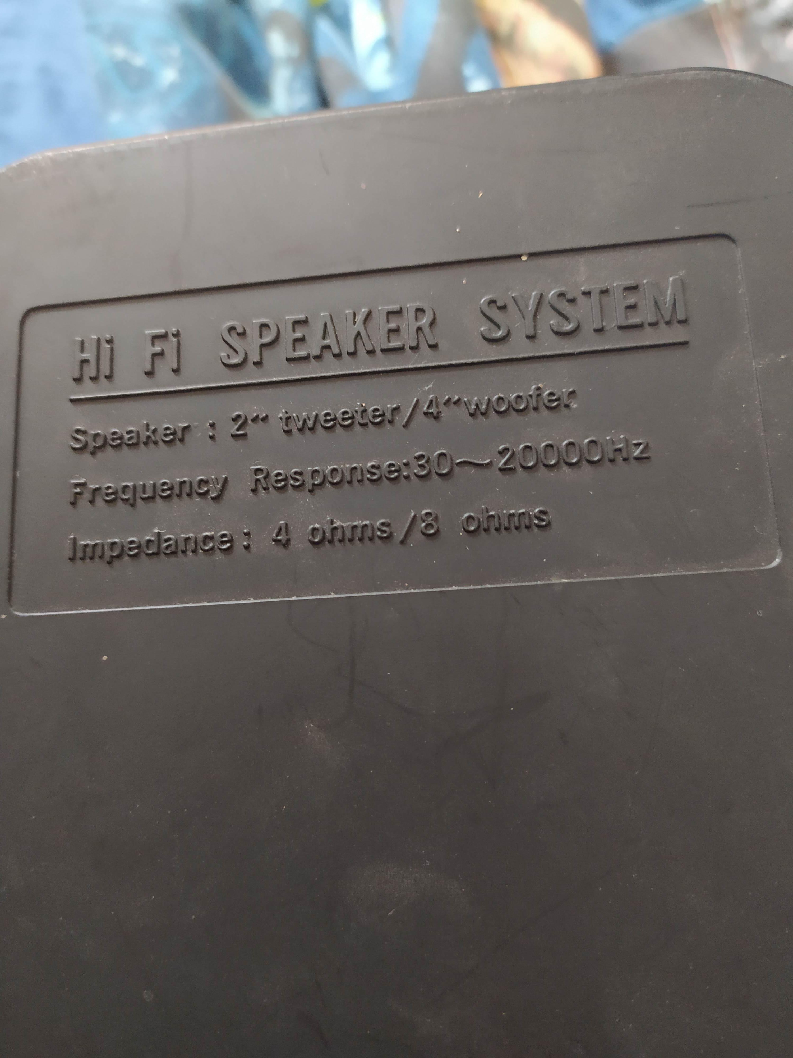

Djax Posted July 20, 2020 Author Report Posted July 20, 2020 Imam i ove,30-20000hz,razlika +5,od vufera,ili striktno mora da bude 25-20000hz Quote
Delija Posted July 20, 2020 Report Posted July 20, 2020 To je nebitno za ovu pricu. Uzgred, taj podatak 99.99% nije tacan za taj mali pasivni subwoofer. I 40-50 Hz je pitanje da li svira. Quote
Djax Posted July 20, 2020 Author Report Posted July 20, 2020 Onda najbolje spojiti ove zasebno bez pasivnog sub i kraj Quote
