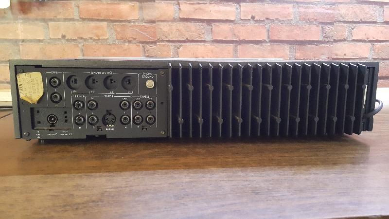

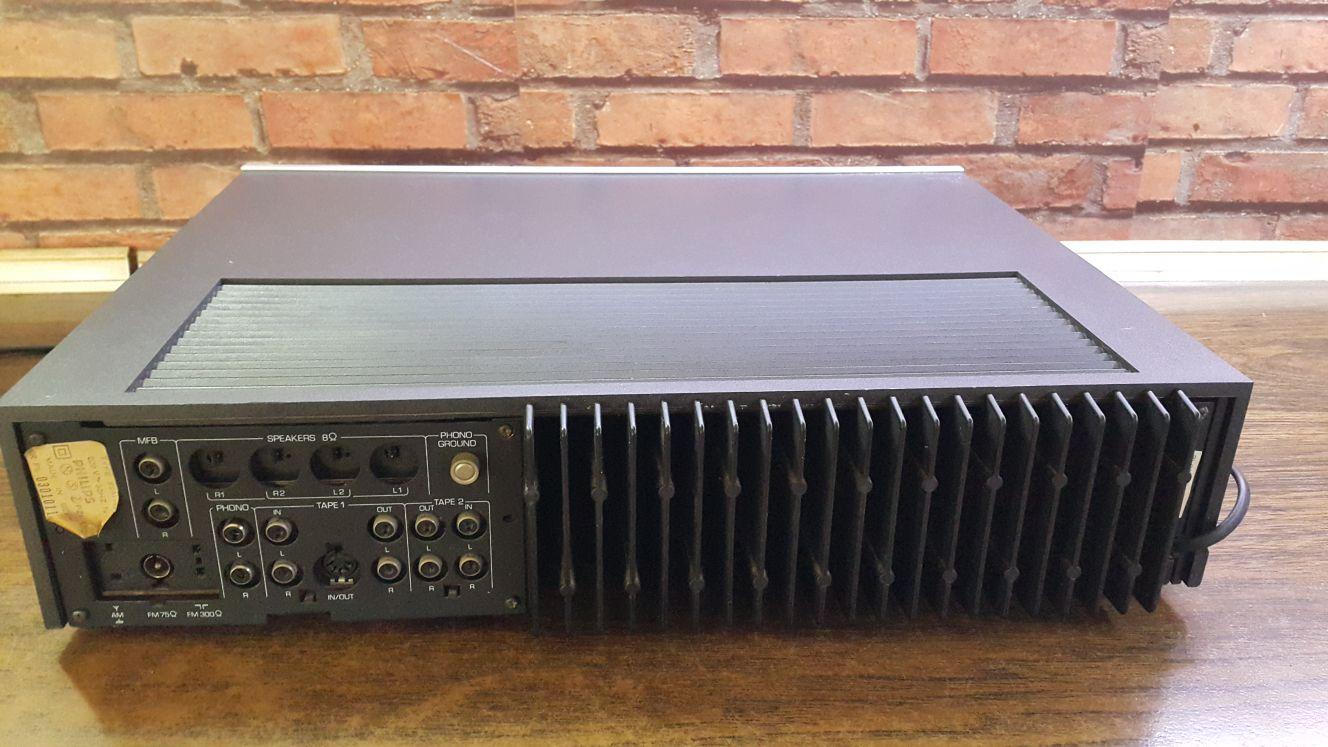

Ružić Slavoljub Posted November 7, 2019 Report Posted November 7, 2019 Imam ovaj receiver i koristim ga na klasičan način,dakle kao receiver. Imam i Kenwood power amp pa bih da Philipsa koristim kao preamp. Negde sam načuo da se ovaj receiver može tako koristiti ali nisam siguran. Ima i jedan priključak koji ne znam čemu služi. Vidi se na slici,taj što je obeležen sa "MFB". Dakle,mogu li se Philips i Kenwood povezati kao preamp i poweramp ? Quote
Iron man Posted November 7, 2019 Report Posted November 7, 2019 To je priključak za PHILIPS aktivne Motion feedback zvučnike. teorijski može ali Quote
lokomotiva Posted November 8, 2019 Report Posted November 8, 2019 15 hours ago, siroma said: To je priključak za PHILIPS aktivne Motion feedback zvučnike. teorijski može ali Problem je kako iskljuciti izlazni stepen u receiveru.. Ako treba budziti Philpsa, bolje nabavi neko jeftino pojacalo i iz njega odstrani snagas i koristi ga kao predpojacalo.... Davno je moj poznanik to uradio sa EI Nis pojacalom iz mini seta i cepao ga preko lampasa.. Quote
Iron man Posted November 8, 2019 Report Posted November 8, 2019 Ma kupi preamp ko čovek, šta karabudžiš. Quote
Ružić Slavoljub Posted November 8, 2019 Author Report Posted November 8, 2019 Kupiću ga ali dok ne kupim da imam bar nešto a imam i jednog integralca na kom je zveknuo izlazni stepen. Možda i on ode pod nož pa postane pre amp. Quote
zflazar Posted November 8, 2019 Report Posted November 8, 2019 po Philips service manualu na tom izlazu je signal od 2.5V/1k za Philips aktivne Motion FeedBack zvučnike tako da se u principu slažem sa Siromom. Quote

Ljuba Grozni Posted November 9, 2019 Report Posted November 9, 2019 prema service manualu sijalice su 6,3 v 250 mA 4kom ,pojacalo snage mozes iskljuciti vadjenjem osiguraca od 2,5 A Quote
Ružić Slavoljub Posted November 9, 2019 Author Report Posted November 9, 2019 To je problem. Moje su manjeg nazivnog napona. Zato i umru. Ima li da se kupe negde sijalice od 6,3 v ? Ili postoji zamena u vidu dioda? Drag mi je ovaj Philips. Zaista sjajno svira za onoliko koliko košta. Ima lep zvuk a posebno phono sekciju. Zato se i toliko zezam sa njim. Quote
Ružić Slavoljub Posted November 9, 2019 Author Report Posted November 9, 2019 Osigurač izvučem lako ali me buni ovih 2,5 V na izlazu.Ja mislim da je ulaz na Kenwood-u 1,5 V ! Možda grešim..... U pitanju je KENWOOD BASIC M 1. Quote

Ružić Slavoljub Posted November 17, 2019 Author Report Posted November 17, 2019 Vidim ova dva osigurača Pretpostavljam da je ova "gornji" koji treba izvaditi Jel tako ? Quote
Ljuba Grozni Posted November 18, 2019 Report Posted November 18, 2019 (edited) osiguraci nose oznaku 1502 i 1503 i nalaze se na plocici sa izlaznim tranzistorima,vrednost 2,5 A,ne smes izvaditi samo jedan ,proveri oznake jer u originalnoj semi postoje jos dva osiguraca 1501 i 1504 ,kojih na tvojoj ploci nema , a nalaze se pored ovih ,ako se oznake ne slazu ne diraj nista Edited November 18, 2019 by Ljuba Grozni dopuna Quote
Ljuba Grozni Posted November 18, 2019 Report Posted November 18, 2019 1502 treba da je ovaj na ivici ploce ,a 1503 pored plavog elektrolita Quote
patason Posted November 18, 2019 Report Posted November 18, 2019 a zasto mora da se iskljuci izlazni deo tog risivera? iz onog mfb izlaza ides u power amp,to ti treba 5-to polni din na rca i vozi misko. Quote
