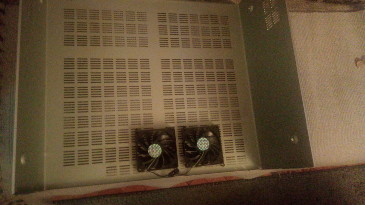

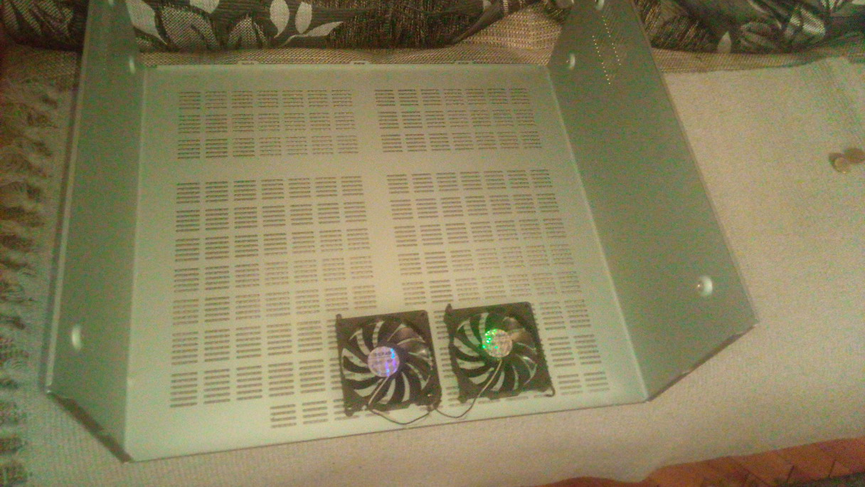

Dalibor Posted April 16, 2017 Author Report Posted April 16, 2017 On 15.4.2017. at 20:15, gvlada said: Која је поента таквог авр као претпојачала без обраде вишеканалног звука и ХД формата? Само за стерео музику има и других решења а за обични долби дигитал и дтс преко спдиф није вредно труда. Већи вентилатор одозго да извлачи ваздух на 5 волти и све је у реду. I ja mislim da je malo bezveze imati ovakvu masinu samo kao preamp pored svega sto ima da ponudi... Ja sam moj risiver probao da resim sa dva mala kulera...jedino sto moji duvaju u hdmi plocu a ne izvlace vazduh.. Ne znam kako je bolje ali primecujem da je temperatura manja.. Kuleri se lepo uklapaju, taman da poklopac moze da se zatvori. Quote
gvlada Posted April 16, 2017 Report Posted April 16, 2017 Зависи колико желиш бучни да буду. Вентилатор од 12цм може да ради на 5 волти, буде бешуман а да довољно ваздуха помера. Боље је да извлачи топао ваздух, као вентилатор на задњој страни кућишта. Quote
