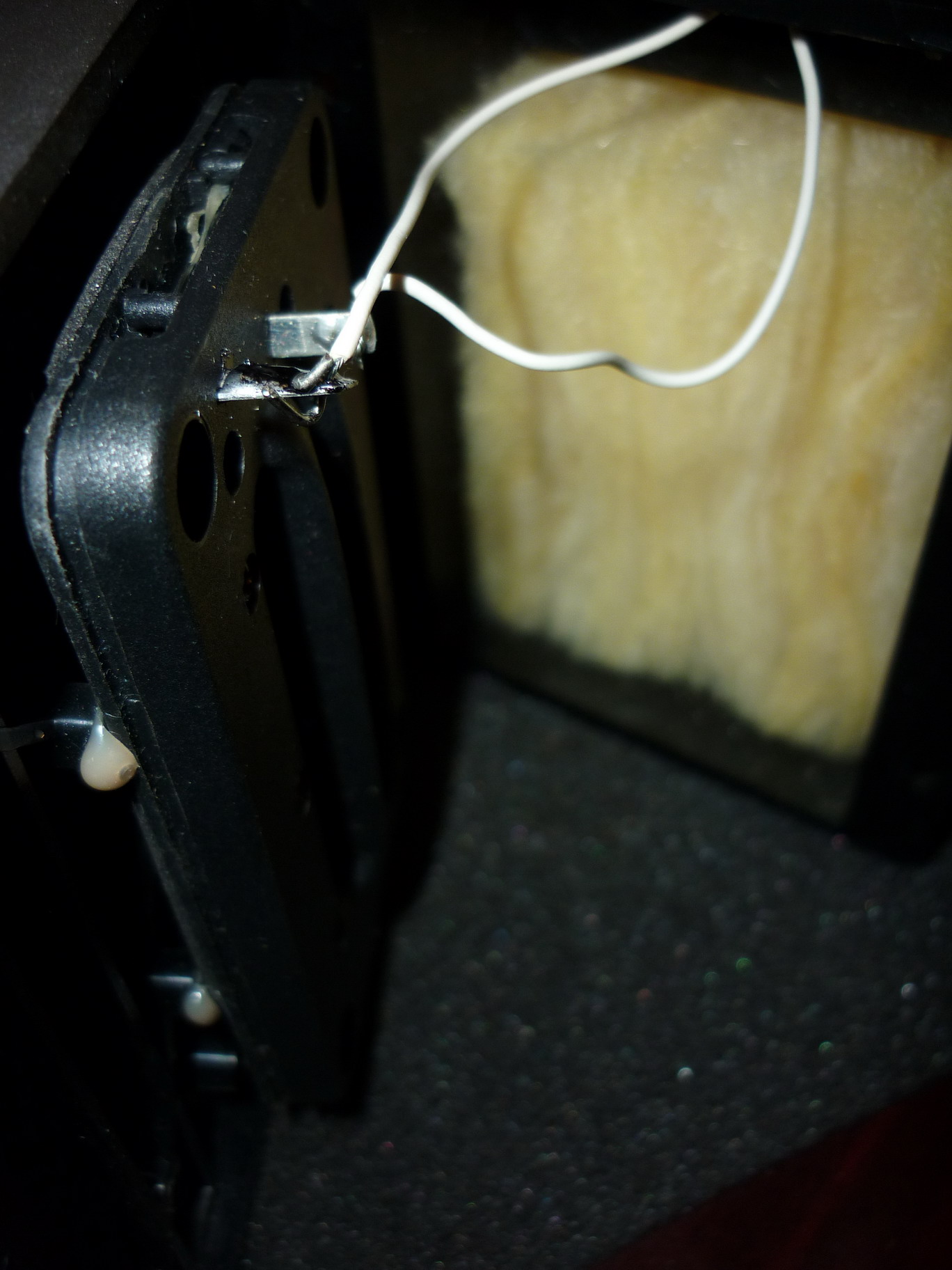

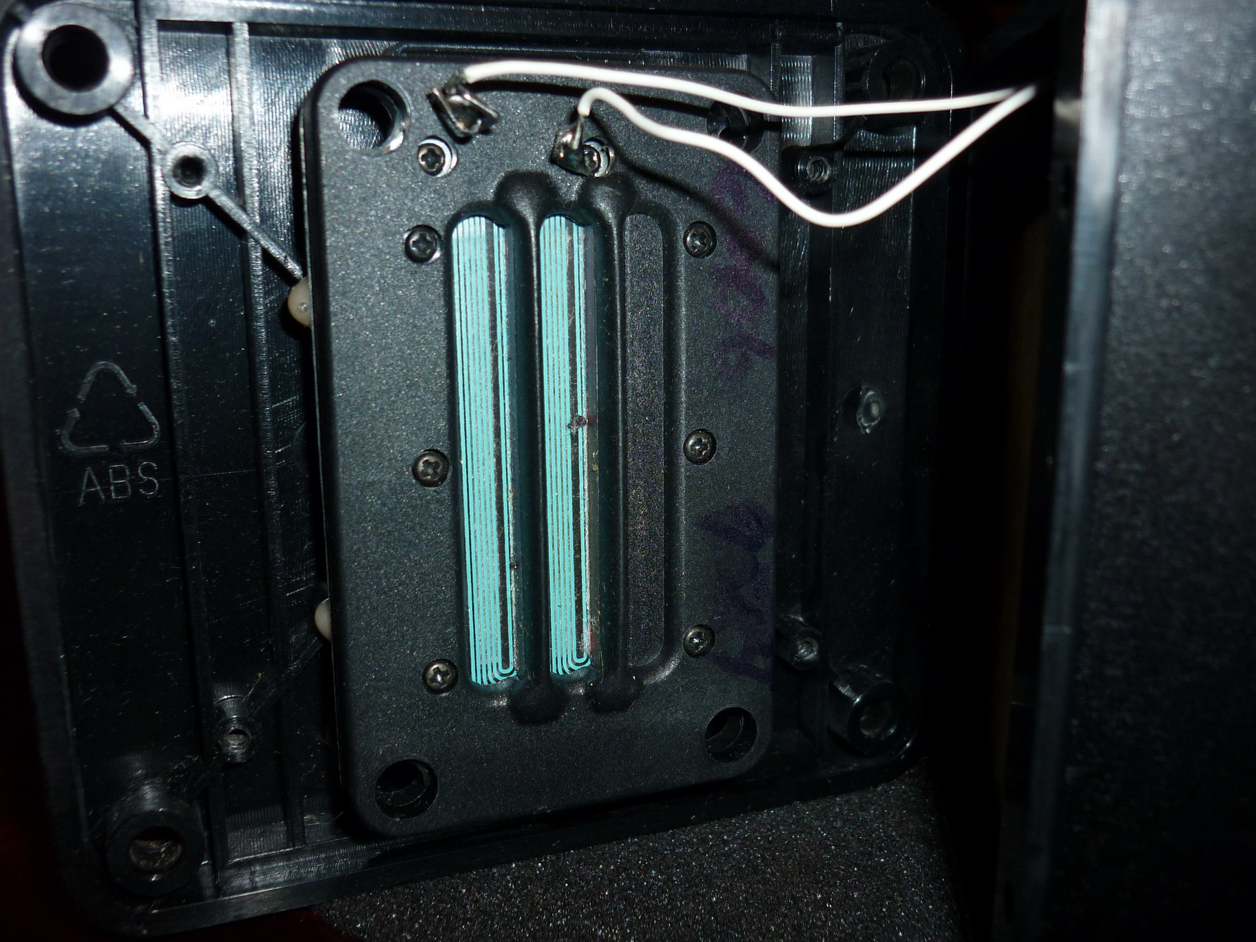

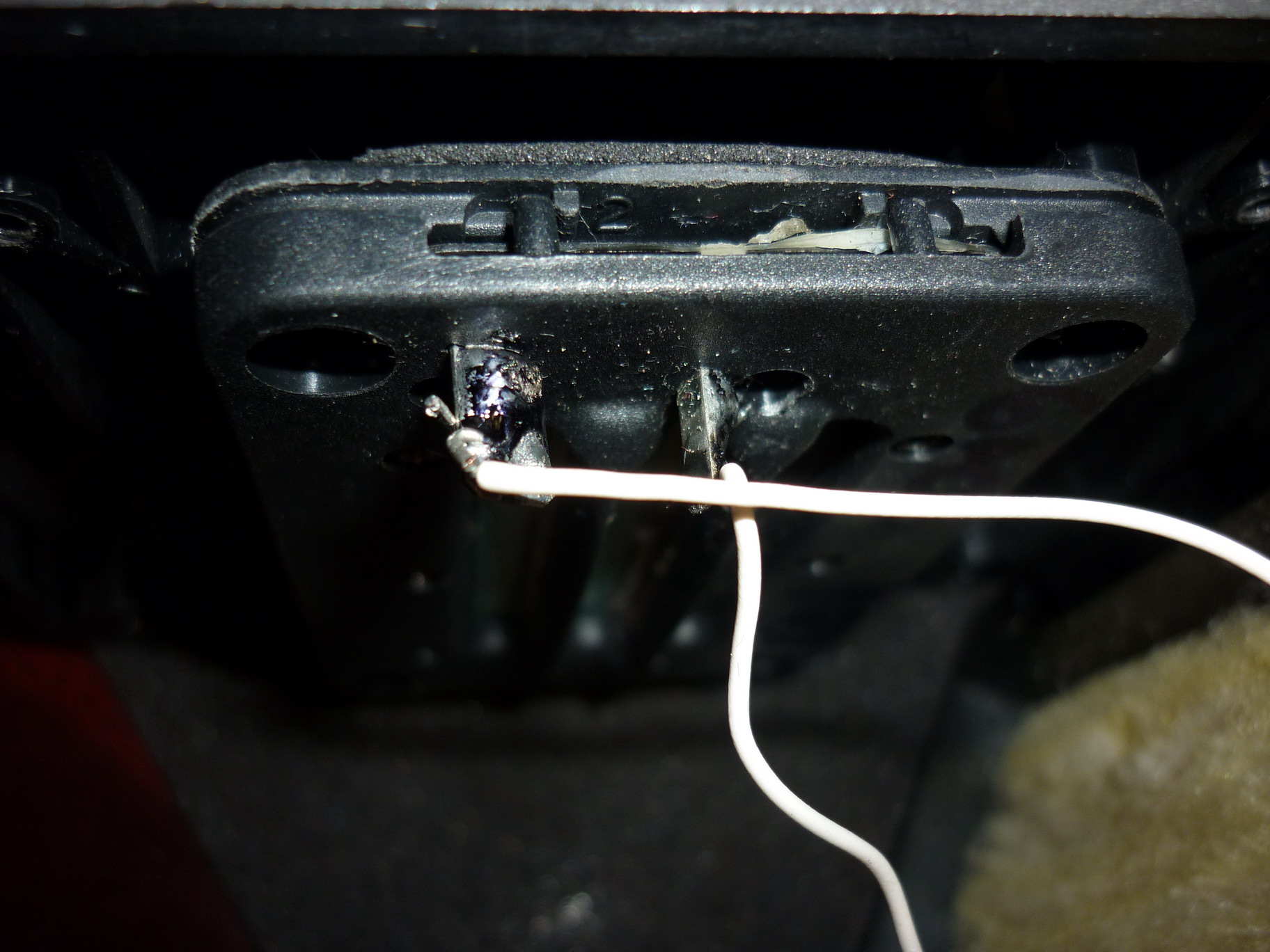

richiemsch Posted February 19, 2021 Author Report Posted February 19, 2021 На два места залепљени и несрећно притиснути картончетом између њих и вуне позади. Не постоји могућност да се избаце напред. У једвом тренутку сам помислио да нису можда од неког Инфинитија убачени високотонци... Quote

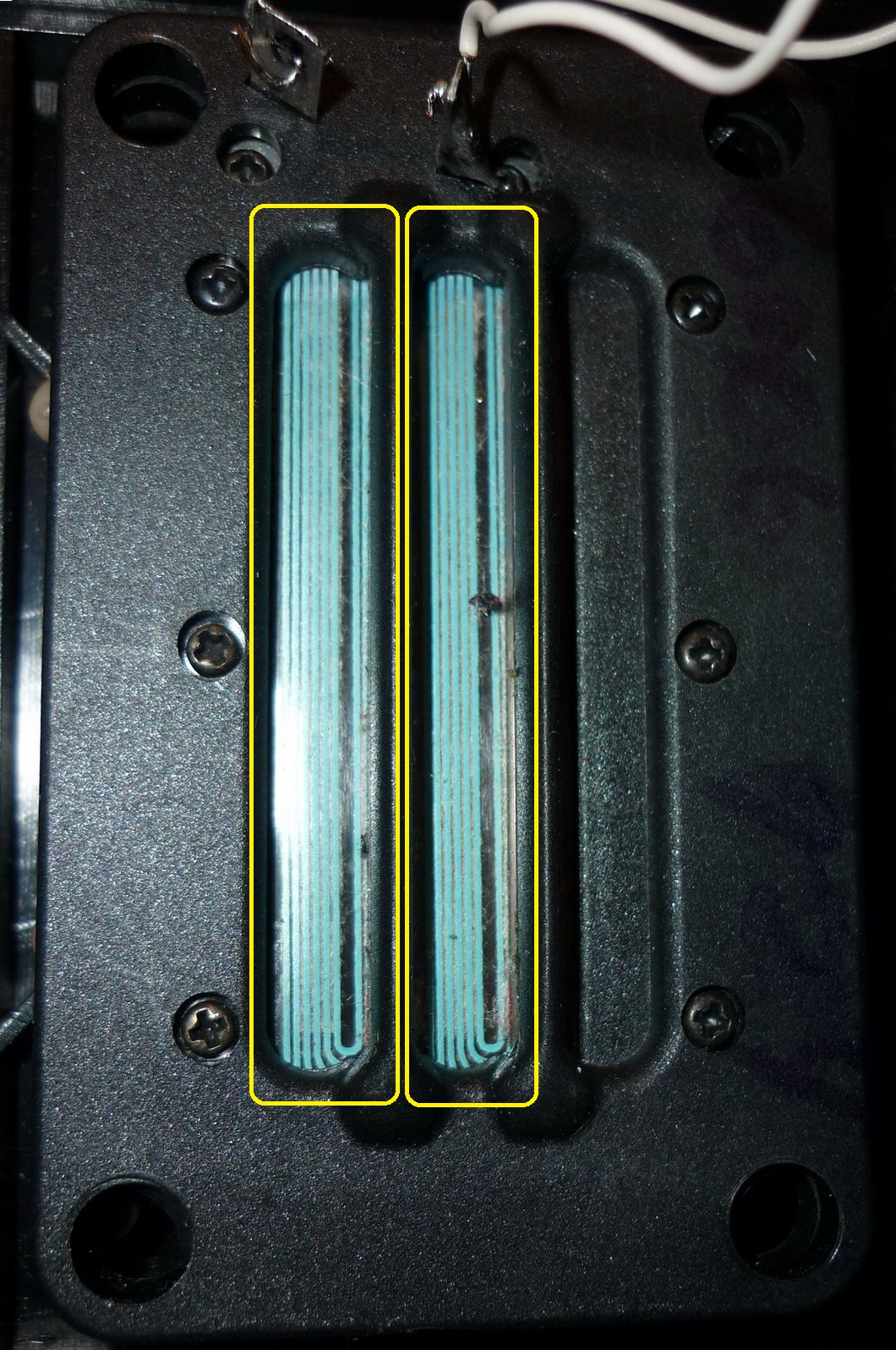

richiemsch Posted February 19, 2021 Author Report Posted February 19, 2021 Пробаћу да направим веће отворе, отприлике као што је означено жутом бојом на слици. Чини ми се да су отвори мали у односу на величину тракица на филму и да их поготово у горњем делу покрива цео један цм. Могуће је да их пластика преклапа 5% по површини, а 5% високих у односу на тренутно стање би било прихватљиво. Е сад наградно питање је где су магнети? Quote

Nixie Posted February 20, 2021 Report Posted February 20, 2021 Prvo probaj ovako kako je, znači na skretnici zameni onaj kondenzator ispred visokotonca i nađi jedan ili dva otpornika koji prigušuju visokotonac. Ako je prigušenje sa dva otpornika (L pad) onda se skida otpornik prema minusu a premošćava komadom žice onaj koji je na red sa visokim. Ako je samo jedan na red sa visokim, on se premosti. Ako ima dovoljno visokih, onda zalepi taj modul u krug termo lepkom da ne bude nekih rezonancija i ostavi ga tako kako je. Ako ih i dalje nema dovoljno ili zvuči loše, onda treba nabaviti nove visokotonce. Da li ribone ili dome videćemo. Nadam se da ti ortak može pomoći ako sam nisi siguran da to obaviš. Poželjno je usput skinuti šemu skretnice. Quote

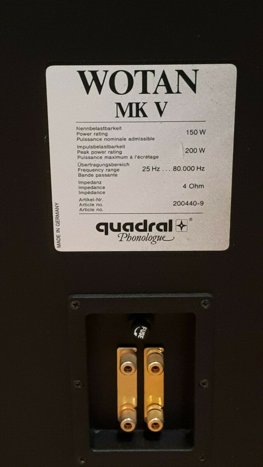

richiemsch Posted February 21, 2021 Author Report Posted February 21, 2021 1 hour ago, Nixie said: Uvek postoji mogućnost da su malo slagali za osetljivost, manje nikad ne napišu, samo više. Zato treba naći malo osetljiviji visokotonac pa se lako priguši. Znači neki sa hornicom verovatno. Ne isključujem mogućnost da je DSM25FFL taman, ali nisam siguran. Пронашао сам да је осетљивост његовог претходника МК4 87дб, а његовог наследника МК6 89дб. Ово су остали технички подаци: Technische Daten Bauart: 3-Wege Baßreflex Chassis: Tieftöner: 2x 220 mm Mitteltöner: 1x 132 mm Hochtöner: Bändchen Belastbarkeit (Nenn-/Musikb.): 150 / 200 W Wirkungsgrad: 89 dB/1W/1m Frequenzgang: 25 - 80.000 Hz Übergangsbereiche: 120 / 350 / 4.000 Hz Impedanz: 4 Ohm Quote

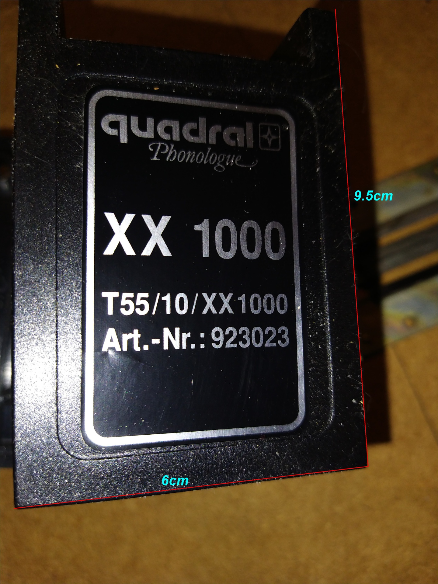

richiemsch Posted February 21, 2021 Author Report Posted February 21, 2021 И од модела https://www.hifi-wiki.de/index.php/Technics_TH_400 али још увек нисам сигуран који одговара вредностима за Quadral xx1000/ t55/ 10 "The “ribbon” tweeters are actually planar magnetic (quasi-ribbon, like Infinity’s EMIT) drivers developed based on Technics EAS-10TH400A, which Technics called “leaf tweeters”. " Quote

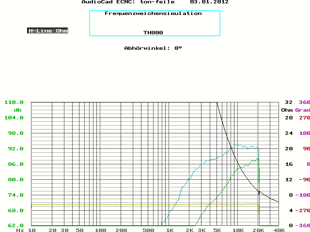

Nixie Posted February 21, 2021 Report Posted February 21, 2021 22 minuta ranije, richiemsch said: Technics TH 800 Evo ga ovde. Liči spolja na Quadral, ali magnetni sistem nije isti definitivno. http://www.top-audio.de/speaker/chassis/technics800/th800.htm http://www.biams.de/messungen/technics/th800/seiten/30freq.htm http://www.top-audio.de/speaker/chassis/technics800/th800-tuning/th800-tuning.htm Quote
richiemsch Posted February 21, 2021 Author Report Posted February 21, 2021 1 minute ago, Nixie said: Evo ga ovde. Liči spolja na Quadral, ali magnetni sistem nije isti definitivno. http://www.top-audio.de/speaker/chassis/technics800/th800.htm Да, има разлике код квадраловог је 80000 Hz Quote

richiemsch Posted February 21, 2021 Author Report Posted February 21, 2021 Just now, Nixie said: Znaš šta je jedino sigurno, ono što je kod tebe na pločicama. Нисам те разумео најбоље...Пуца ми глава од тражења вредности за Quadral xx1000/ t55/ 10. Не могу да нађем и то ти је. Quote
Nixie Posted February 21, 2021 Report Posted February 21, 2021 Ma ne opterećuj se. Kad ti ortak snimi skretnicu biće sve jasnije. Quote
