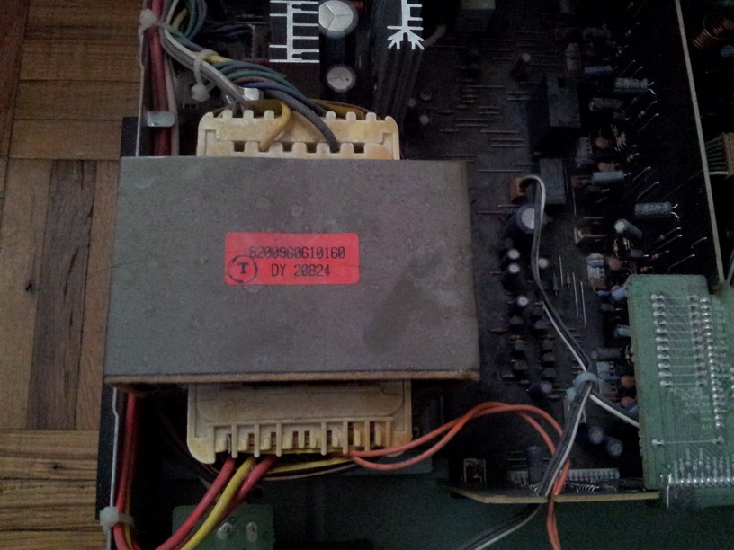

Dzonin Posted July 12, 2014 Report Posted July 12, 2014 Ustanovio sam da zuji negde u levom cosku, tamo gde ulazi strujni kabl. Poz Evo još jedne dopune. Danas sam otvorio uređaj i sada 100% zanam šta zuji. Nije baš u levom ćošku gde ulazi strujni kabl već malo ka sredini sa iste strane ona poveća kuija (). Jel to glavni transformator? Quote
giZ_Mo Posted July 12, 2014 Report Posted July 12, 2014 Jel to glavni transformator? ЈеÑте. Quote

jager Posted July 14, 2014 Report Posted July 14, 2014 Evo još jedne dopune. Danas sam otvorio uređaj i sada 100% zanam šta zuji. Nije baš u levom ćošku gde ulazi strujni kabl već malo ka sredini sa iste strane ona poveća kuija (20140712_140355.jpg). Jel to glavni transformator? Provaj da dotegneš šarafe koji drže trafo za šasiju, meni je to smanjilo zujanje Quote
