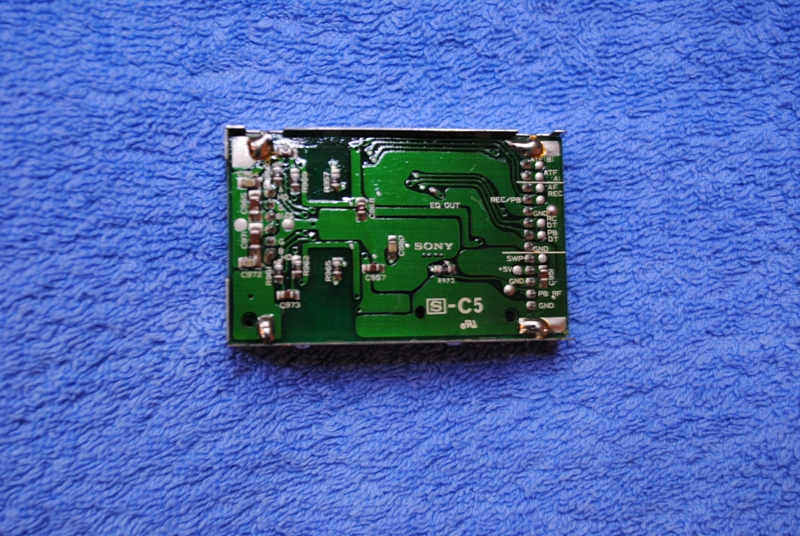

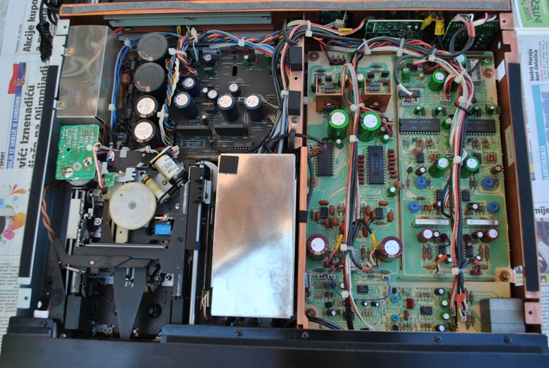

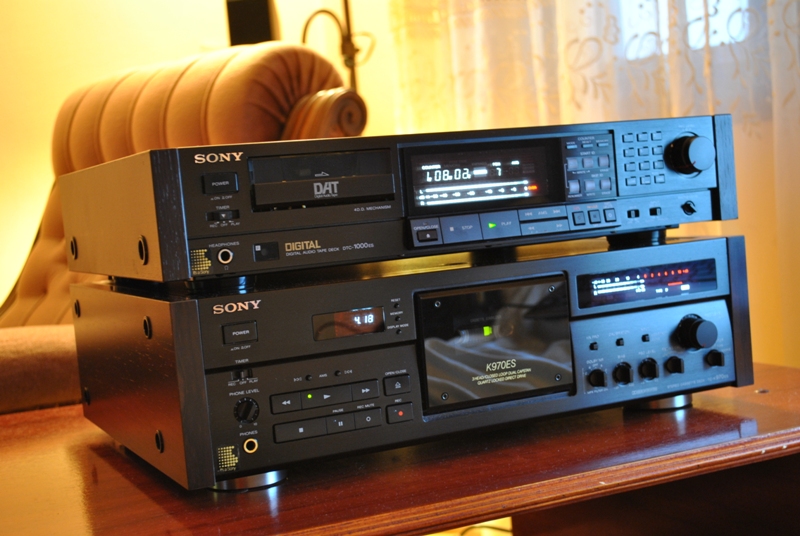

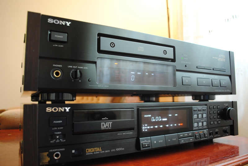

Sony DTC-1000ES (Problem pri reprodukciji)

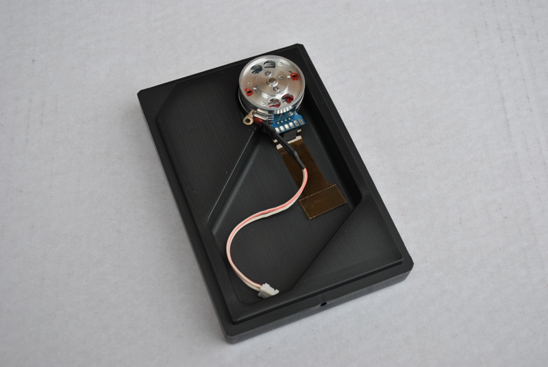

Cetiri godine imam ovaj DAT i pre par meseci se pojavio problem kod reprodukcije, zapravo kada stvamim DAT traku bilo koje minutaze i pustim ga u Play rezim rada, uredaj krene normalno da svira i nakon nekog vremena sam od sebe stane.
To je umelo da se desava veoma cesto i u nepravilnim vremenskim intrevalima u toku reprodukcij. Onog trenutka kada stane sa reprodukcijom, ja mu ponovo dam komadu Play on krene da svira, i nakon nekog vremena opet sam od sebe stane, tako je umeo vrlo cesto da me zeza i da staje sam od sebe bukvalno kad mu se prohte, bez ikakvog raloga.
Zanimljiva je medjutim situacija bila koju sam u medjuvremenu sasvim slucajno provalio!
Jednom prilikom kada sam DAT traku od 120 minuta koju sam stavio u DAT pre pustanja u Play reprodukciju premotao do kraj i potom vratio na pocetak, zatim pustio DAT da svira, masina je bez ikakvih problema i stajanja u toku reprodukcije svirala od pocetka do kraja.

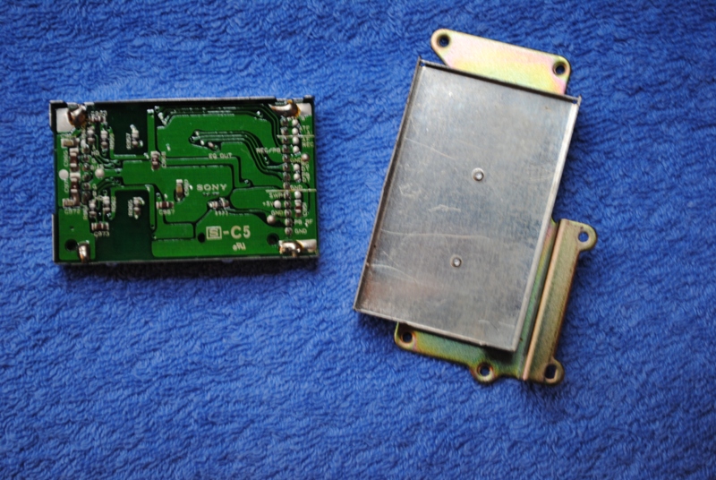

Nakon konsultacija sa par prijatelja sa foruma koji se razumeju u problematiku DAT uredaja, i sa jednim inzenjerom sa Radio Beograda, koji je svojevremeno popravljao i odrzavao Sony DTC-1000ES dok su se koristili na Radio Beogradu, dosli smo do zakljucka da su SMD kondenzatori bili dotrajali i da oni prave problem prilikom reprodukcije, jer su vec bili zreli za zamenu.

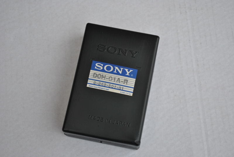

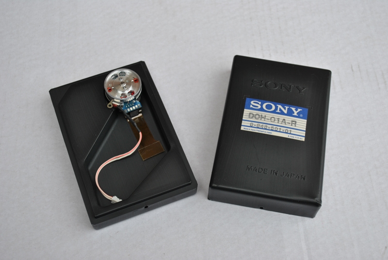

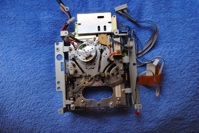

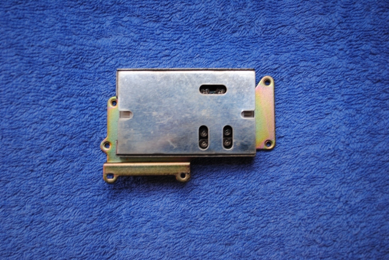

S'obzirom da u rezervi za deleove imam jos dva komada Sony DTC-1000ES, skinuo sam sa jednog  DAT-a malo metalno kuciste u kojem se nalazi manja stanpana ploca na kojoj se nalaze ti SMD kondenzatori, i zamenio sa plocom koja nije valjala i koja je pravila problem u radu samog uredjaja.
Nakon te zamene DAT radi bez ikakvih problema i normalno reprodukuje sve tipove traka.

DAT je nabavljen pre dve godine kao neispravan za sitne novce, glava mu je bila dotrajala, ali je besprekorno bio ocuvan i jako malo je bio koriscen!
S'obzirom da u steku imam dve nove DAT glave za ovaj model, i jos dva rezervna Sony DTC-1000ES za delove, osposobio sam ga i koristim ga vec neko vreme.
