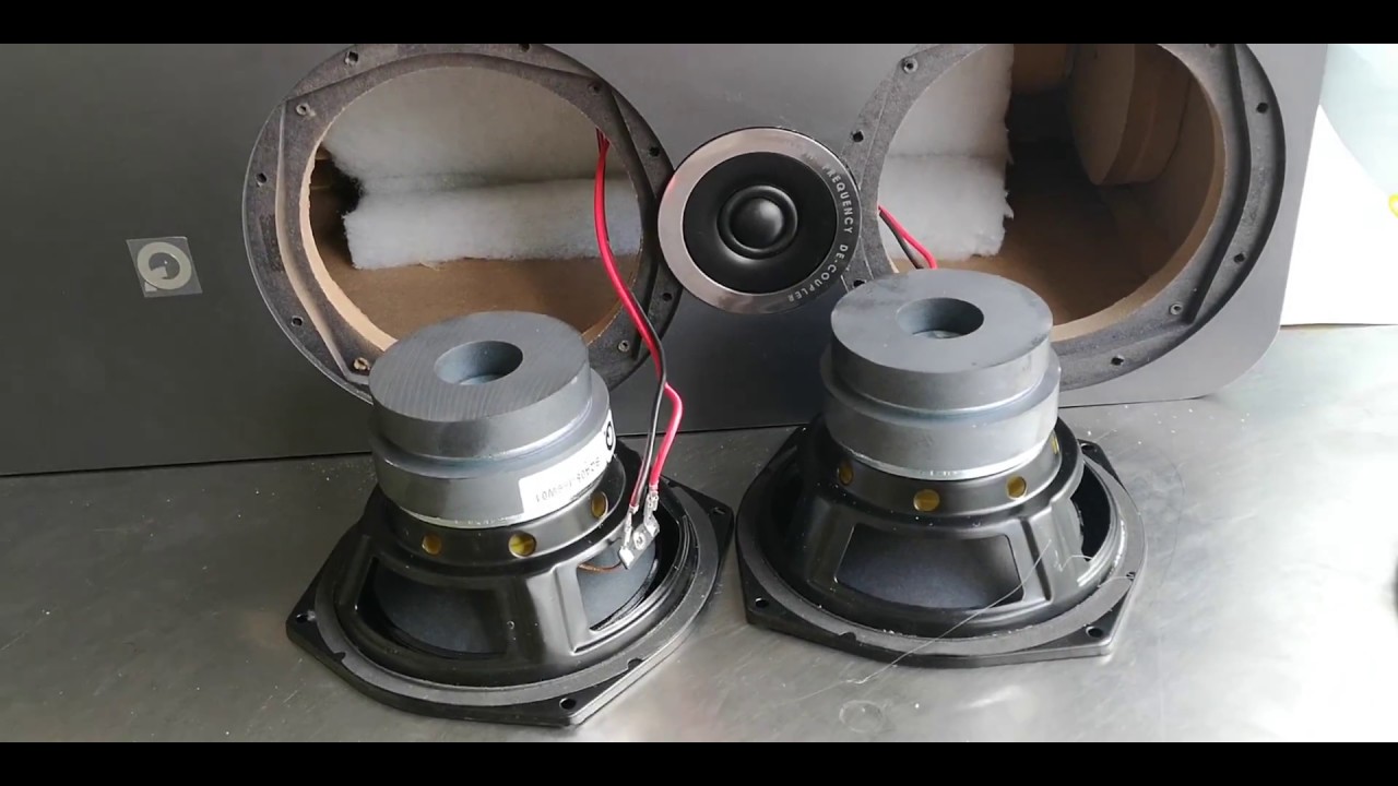

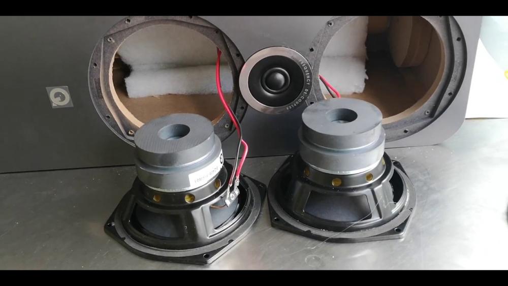

Trebalo bi probati neki solid core kablić prvenstveno, može za probu čuveni "orange" sa 4 žice, to je đaba. Tanke solid core žice imaju taj čvršći i plići bas, pa bi to možda malo pomoglo. Čak bi ja rasturio orange i uzeo samo po dve žice za svaki zvučnik. U ovom slučaju možda čak i tonska kontrola na pojačalu može da pomogne.
Posted
Svi su ti dali pametne savete da ne prepravljaš zvučnike ( iz mnogobrojnih razloga) a ti si i dalje uporan.
Dobio si i savete da isprobaš boljija pojačala. Opet ne slušaš.
Gledah sad vivisekciju pomenutih zvučnika. Prilično skromno. MDF kutija, lepo furnirana doduše ali zidovi slabunjavi, damping nikakav. Zvučnici sa plehanim korpama, superponirani magneti ( da izdrže veće snage= budževina).
Smešna skretnica (BTW nikakvi boljiji kablovi neće popraviti ovde ništa)
Sem što lepuškasto izgledaju nisu neki kvalitet. Neće prebacivanje basrefleksa napred ništa popraviti. ( Na kraju probaj. Napravi za minimalne pare kopuiju kutije, ne mora furnir, ne mora upušteni zvučnici. Bas refleks napred pa probaj. Da ne unakažavaš originalne kutije pa da se razočaraš rezultatom)
najbolje rešenje sam već predložio. Prodaj i kupi kasvetne regalske sa portom napred ili dole
Posted
On 22.1.2023. at 10:05, Autolakirer said:
Nebi prodavao jer su inače fenomenalni. Imao sami druge samostojeće u istoj sobi ,ali sa otvorom prema dolje ili prema naprijed . Zato sam došao na ideju da možda preselim bas refleks otvor prema naprijed ili prema dolje
Pa kako su "fenomenalni", kad si spreman i da ih totalno razvalis da bi probao ikako da ih "opravis"? ?

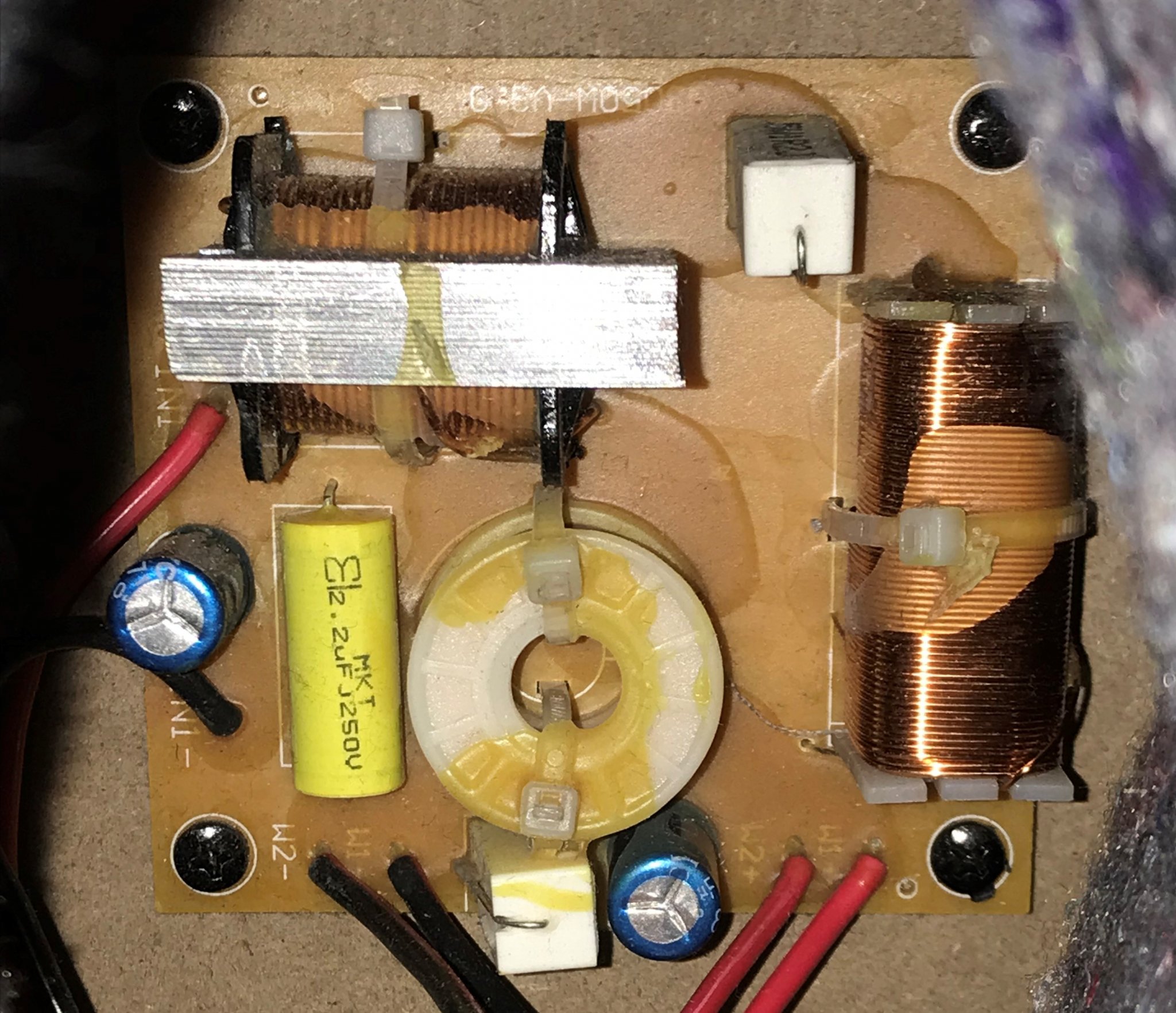

Dovoljno je da se vidi ovo trafo jezgro i zavojnica sa feritom i da se ukapira da ovi zvučnici moraju da budu "mutni, nelinearni i sa prazninom u srednjem opsegu uha".
Preradi ovo:
- nađi šemu i uradi bilo koju skretnicu sa zavojnicama na vazduhu i sa bipolarnim kond. umesto ovoga pa
- dampiraj nekim marerijalom stranice oko basova i
imaćeš bolji zvuk od trenitnog.
PS
Sačuvaj ove skretnice pa probaj obe varijante.
PPS
Čak bih predložio da ISTOVRMENO slušaš jedan prerađeni i jedan originalni zvučnik. To bi ubrzalo odluku.
