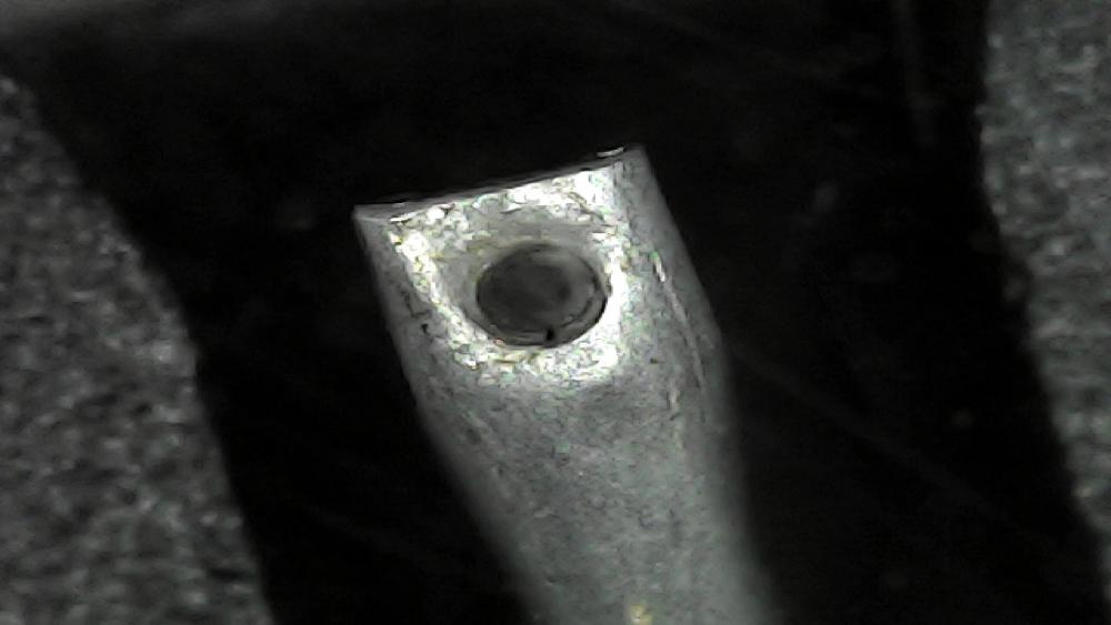

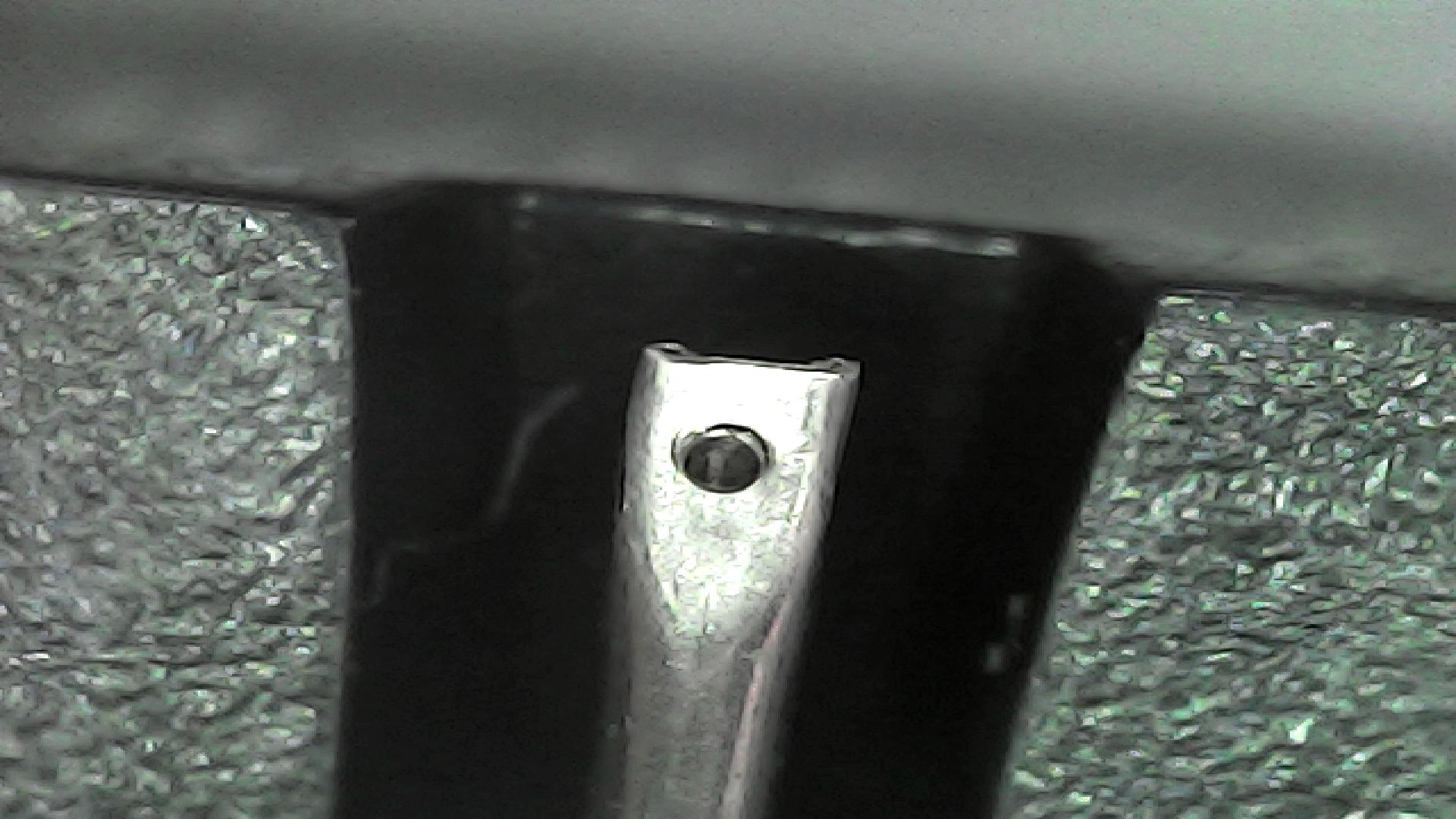

Goran Takač Posted June 3, 2022 Report Posted June 3, 2022 Koja od ove dve igle je za promenu (ili su obe još dobre)? Quote

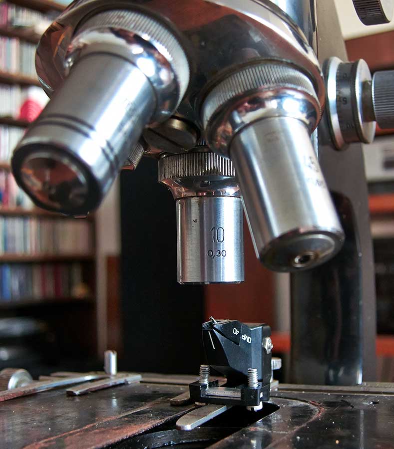

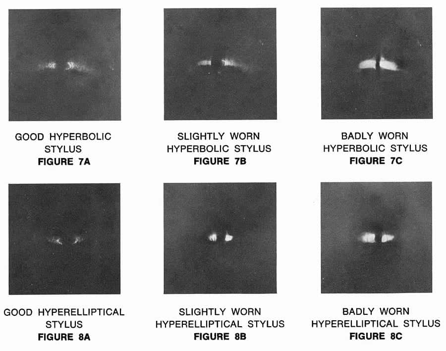

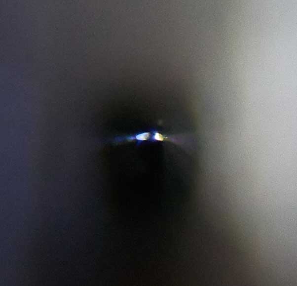

空也 Posted June 4, 2022 Report Posted June 4, 2022 7 sati ranije, Goran Takač said: možda su ovi snimci podobniji Sa ovakvih snimaka se ništa ne može zaključiti. Fotografije se prave ovako, sa pravim mikroskopom i sa odgovarajućim svetlom sa leve i desne strane igle, koje treba da da specifične refleksije pomoću kojih se procenjuje stanje igle: Rezultujuća fotografija (potrošenog!) vrha igle: Iz uputstva za Shure mikroskop za proveru igle: Quote
