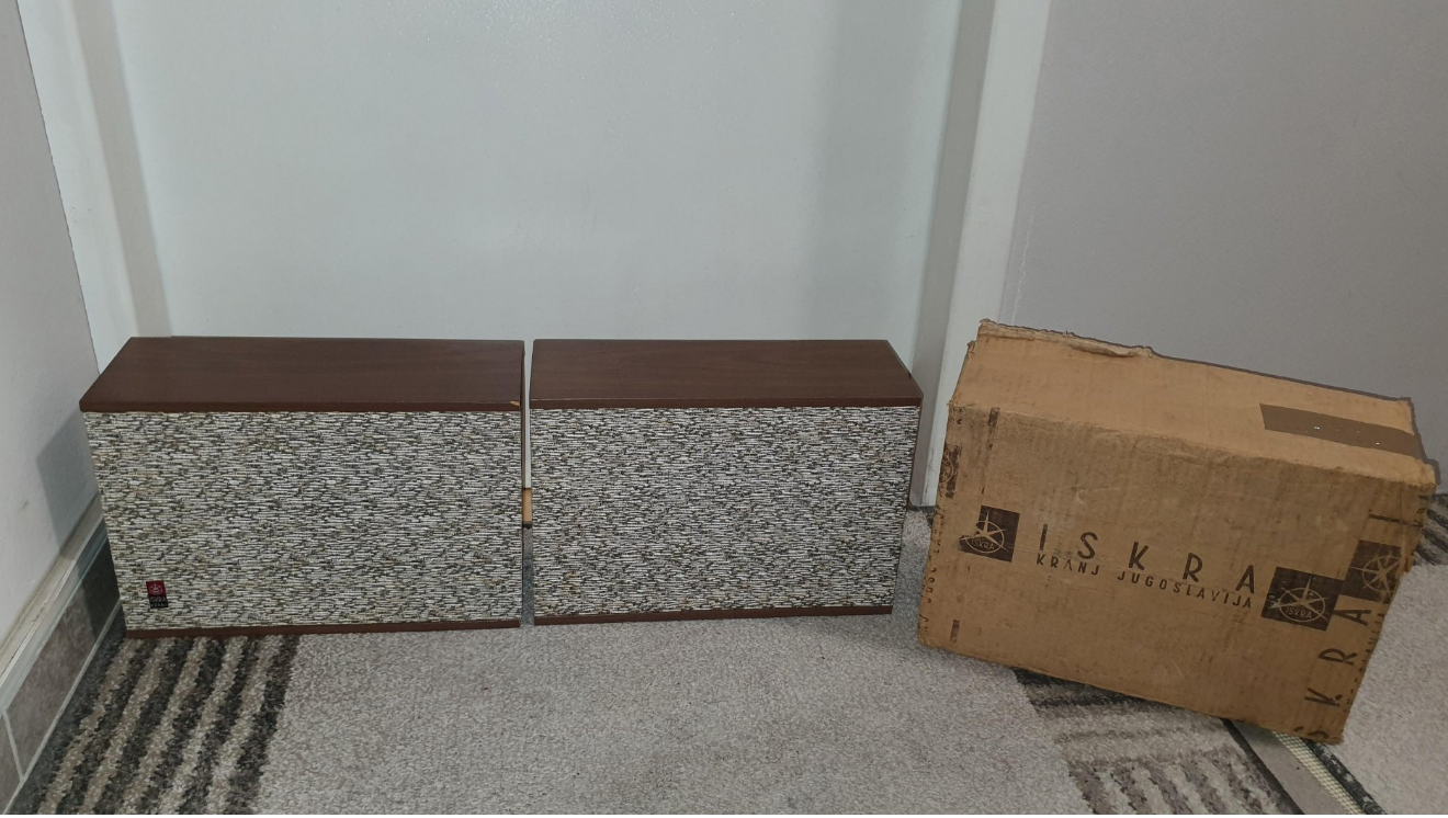

VintageHifi zavisnik Posted January 31, 2021 Report Posted January 31, 2021 Dragi forumaši nisam odoleo a da nekupim par jednosistemskih iskra zvučnika,zanima me kakav je zvuk i koje pojačalo bi mogao da priključim na taj par,viđao sam lampaške risivere na oglasima mislim da bi se to uklopilo,samo da kažem da nisam neki audiofil sa velikim iskustvom ja sam više kolekcionar sfrj vintage zvučnika zanima me retkost ali i zvuk,predpostavljam da je to odliično za žičane instrumente,vokal itd...Sad drugo pitanje je procena vrednosti,ovo što sam ja kupio nema na internetu sa ovakvom maskom i još sačuvanom kutijom.Trebalo bi da mi stigne za par dana Ako nemate odgovor jel možete da mi preporučite forume za ovakve stvari da se ne guram među Hi end opremama Hvala unapred Quote
prophet Posted January 31, 2021 Report Posted January 31, 2021 Slikaj zvucnike kada stignu, ukoliko je moguce sa skinutim platnima i iznutra. Takodje i nalepnice sa specifikacijama, brojem modela kao i papire ukoliko postoje.U principu to je za prenos glasa, skracen opseg. Mislim da su u mojoj skoli to koristili u ucionicama kada je direktor trebao da se obrati.Za pun opseg trebalo bi dodati bas i visoki. Proveri da nisu 100V. Quote

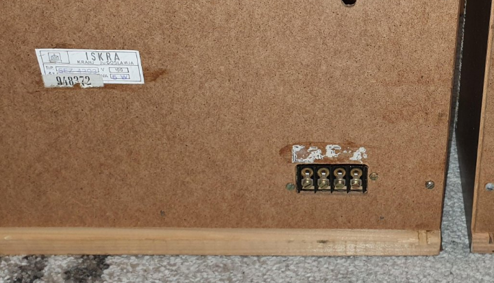

VintageHifi zavisnik Posted January 31, 2021 Author Report Posted January 31, 2021 Snaga 5W 100V imaju model SEZ 4303 i imaju četiri šrafa za zatezanje žica Quote
prophet Posted January 31, 2021 Report Posted January 31, 2021 Da, 100V. Mislim da nije problem da se izvadi trafo i koristi klasicno. Quote

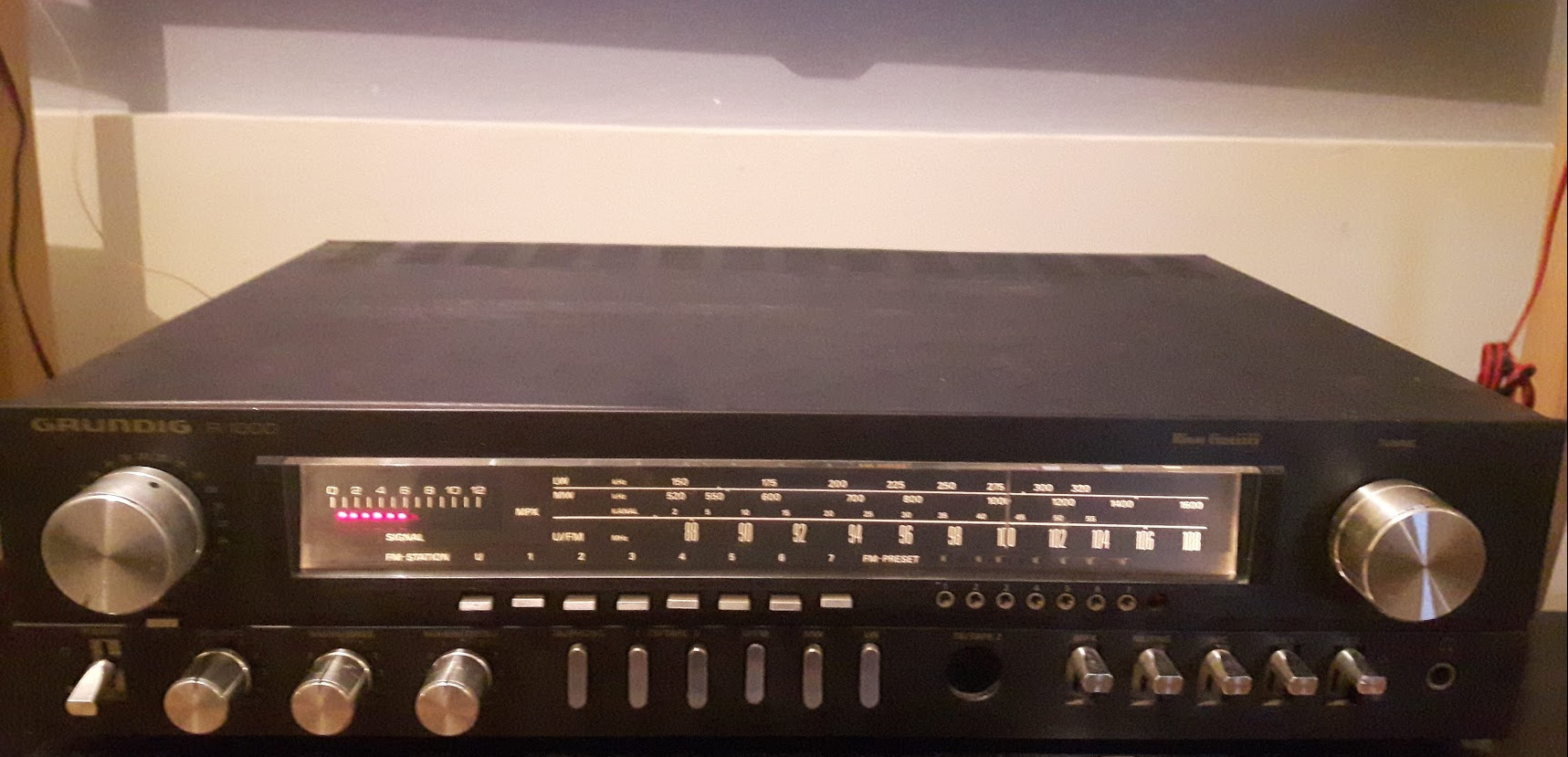

VintageHifi zavisnik Posted January 31, 2021 Author Report Posted January 31, 2021 Ja već imam svoj risiver grundig R1000,jel bi taj trafo od zvučnika mogao da šteti risiveru kad bi ga prikljucio s njim? Quote
prophet Posted January 31, 2021 Report Posted January 31, 2021 Nemoj. Odsrafi zadnju stranu, otkaci trafo, zvucnike povezi na dva konektora, obelezi plus i minus. Vodi racuna, zvucnici trpe malo snage. Quote

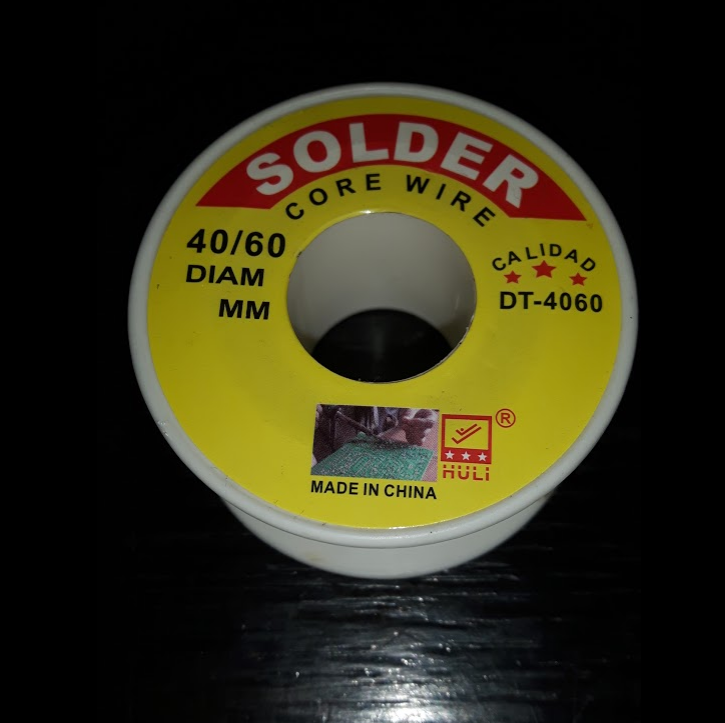

VintageHifi zavisnik Posted January 31, 2021 Author Report Posted January 31, 2021 Tražio sam po kući žicu za to,našao sam je,jel ovo prikladno? Quote
VintageHifi zavisnik Posted January 31, 2021 Author Report Posted January 31, 2021 ili da otopim taj deo skinem i stavim žice,čisto pitam zbog zvuka Quote
zek Posted January 31, 2021 Report Posted January 31, 2021 Šta da otopiš, šta da skineš i o kojoj žici je reč? To što si postavio je tinol sa kojim se lemi žica na nešto (zvučnik ili konektor na kutiji). Ako do sada nisi ništa lemio, pogledaj na netu ima tutorijala za početnike koliko hoćeš. Pa onda vežbaj na nečemu što ćeš baciti pre neko se prihvatiš rabote na zvučnicima. Otvori zvučnike i detaljno slikaj sve šta je unutra, pa će ti već neko reći tačno šta treba da radiš. I dedinu lemilici slikaj da vidimo o čemu se radi. Quote

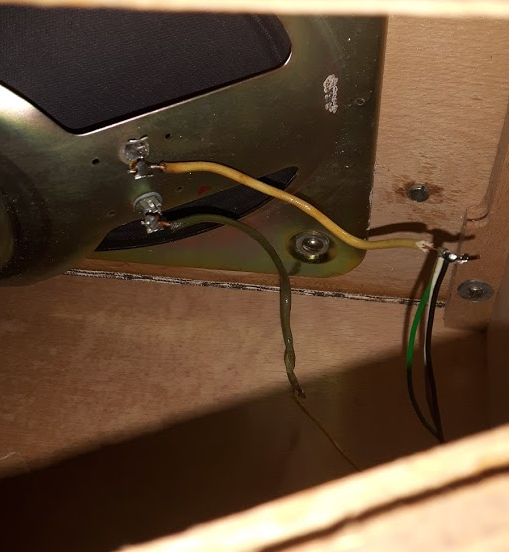

VintageHifi zavisnik Posted February 7, 2021 Author Report Posted February 7, 2021 Ovako stoje stvari,stigli su mi zvučnici u sredu pa sam ih ja testirao,imaju veoma solidan zvuk ali počinje da krešti do neke tačke glasnoće imam i sliku žica na koje je povezan drajver,ove tanke žice 1,5mm nisu uopste od bakra a ova deblja( koja je zalemljena na tanke) nije sa upletenim nitima nego je iz jednog komada, trenutno tražim lampaškog risivera da za njih,grundig R1000 ih stvarno bičuje,naravno sve sam strogo kontrolisao nije došlo da prevelikog pojačavanja,na kraju nisu ni imali trafo nego imaju loše žice. Dakle ovo ***** od žica menjam sledeće nedelje kod majstora i ja mislim da je to to,pretvoriću razglas u hi fi zvučnike.Razglas sa alnico zvučnicima,to se retko viđa kako su imali srca da to stave kao razglas za ž stanice To je isto kao da ugradis zlatne cevi za kanalizaciju Quote

zek Posted February 7, 2021 Report Posted February 7, 2021 Ništa čujno nećeš dobiti zamenom tih desetak santimetara žice, samo mir u duši da si nešto uradio. Zvučnik je male snage a može biti i da je špulna razmotana ili malo nagorela pa zato krešti. Quote
VintageHifi zavisnik Posted February 7, 2021 Author Report Posted February 7, 2021 Misliš na kalem? Quote
