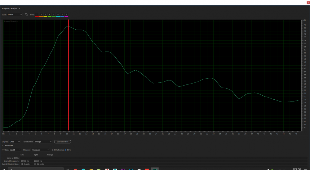

dadoo Posted December 23, 2020 Author Report Posted December 23, 2020 On 11.12.2020. at 16:14, Scorpio(DDMF)! said: Jednostavno Povezati tape out pojacala na line in na racunaru i pustiti (po mogucstvu nevalovitu) plocu. Snimiti muziku u Audacity-jem (npr.) - dovoljno je i 30s. Posle uraditi spectralnu analizu na dobijenom fajlu (u Audacity-ju Plot Spectrum opcija). Rezonantna frekvencija ce se pokazati kao pik u delu spektra od 6-12Hz. Mozes i okaciti fajl negde, pa da ga analiziramo. Evo ga.. nisam zaboravio Ne snalazim se u Audiocity-ju sta tacno treba da gledam.. Moze pomoc?https://www.dropbox.com/s/j45mfskmofqlxt6/sample.wav?dl=0 Quote
dadoo Posted December 23, 2020 Author Report Posted December 23, 2020 2 minuta ranije, Father said: @dadoo Sasvim kako treba. Najs.. Hvala! Quote
Scorpio(DDMF)! Posted December 24, 2020 Report Posted December 24, 2020 15 sati ranije, dadoo said: Evo ga.. nisam zaboravio Ne snalazim se u Audiocity-ju sta tacno treba da gledam.. Moze pomoc?https://www.dropbox.com/s/j45mfskmofqlxt6/sample.wav?dl=0 Odlicno pogodjeno - rezonantna frekvencija je idealna U Audacity-ju, postupak je sledeci: 1. Selektuje se 15-20s fajla (u screenshot-u sam odabrao deo od 30 do 45s) 2. Ocija Analyze/Plot spectrum - dobija se ovakav prikaz: Sa slike se vide izabrane opcije. 3. Postaviti kursor blizu najveceg pika u oblasti 6-12Hz i on ce pokzati gde je najbliizi pik. U ovom slucaju, postavio sam kursor blizu 12Hz, a prikazani najblizu pik je na 11Hz - to je i trazena rezonantna frekvencija. Pozdrav! Quote
