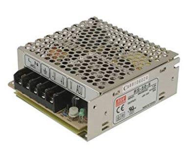

elefterije Posted November 8, 2019 Author Report Posted November 8, 2019 Ispravka - 16m2 . Prvo što ću da uradim jeste da zasebno oklopim pojačalo. Da li bi valjalo ovako da ga oklopim kao što je slučaj na ovom napajanju? Nemam uzemljenje na tjuneru. Napajanje pojačala je čopersko, prekidačko. Ono je uzemljeno, nešto poput ovoga na fotografiji. Inače svi ostali izvori normalno rade: Cd, TV, dvd. Quote
Nixie Posted November 8, 2019 Report Posted November 8, 2019 14 minuta ranije, elefterije said: Ispravka - 16m2 . Prvo što ću da uradim jeste da zasebno oklopim pojačalo. Da li bi valjalo ovako da ga oklopim kao što je slučaj na ovom napajanju? Nemam uzemljenje na tjuneru. Napajanje pojačala je čopersko, prekidačko. Ono je uzemljeno, nešto poput ovoga na fotografiji. Inače svi ostali izvori normalno rade: Cd, TV, dvd. Šalio sam se za 16m2. Uzemlji prvo tuner, to je naljakše. Za mrežni kabal, probaj one ferite za smanjenje radio smatnji. Na napojne kablove za tuner i za pojačalo D klase, uz sam uređaj (napajanje). Moguće je da smetnje pravi napajanje, a ne samo pojačalo, jer napajajanje secka 15x viši napon nego pojačalce. Probaj neko drugo napajanje, linearno, ako neko ima za probu. Ili probaj da povežeš tuner na neku drugu fazu, privremeno. http://www.proelectronic.rs/Feriti/Filter protiv smetnji Quote

elefterije Posted November 8, 2019 Author Report Posted November 8, 2019 Napajanje po meni nije problem. Kada je uključeno samo napajanje problem na tjuneru ne postoji. Pojavljuje se tek pošto se uključi pojačalo. Quote
