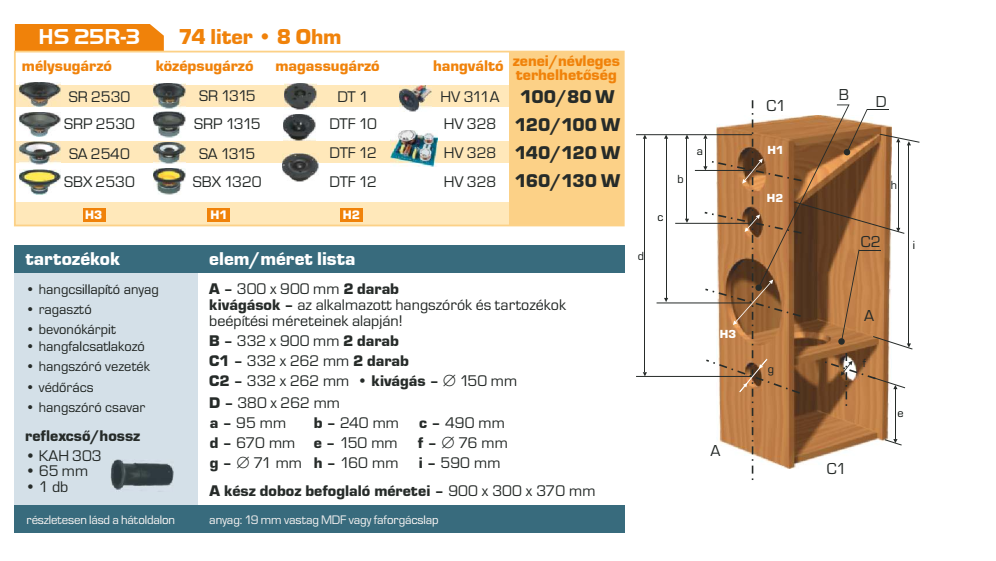

giZ_Mo Posted November 15, 2019 Report Posted November 15, 2019 On 6.11.2019. at 1:30, Zippo018 said: Odlucih da i ja napravim neki stereo sistem za moju sobu koja je inace nekih 25 kvadrata, u planu su mi 3-way kutije Ево фабрички нацрт. Quote
Zippo018 Posted November 15, 2019 Author Report Posted November 15, 2019 1 hour ago, Nixie said: Mislim da ti tvoji zvučnici nisu za te namene pogodni. Nisu ni efikasni ni izdržljivi kao profi oprema za žurke i svadbe. Slazem se, zato sam i uzeo 4 komada, da malo povecam SPL, ne planiram ja njih da koristim napolje ili u neke velike prostorije, mislim da za moju sobu ima da budu prilicno glasni, pogotovo u BR kutiji. Mada uglavnom slusam normalno muziku, ali eto nekad se sakupi drustvo i potreba za glasnom muzikom je veca. Zato pokusavam da nadjem neki balans, kad sviraju tiho da imaju solidan zvuk, a da mogu i da ih pojacam bez neke vece opasnosti od ostecenja, a i nemam zenu da me izmasira, pa moram da koristim niskotonce. Quote
Zippo018 Posted November 15, 2019 Author Report Posted November 15, 2019 11 minutes ago, giZ_Mo said: Ево фабрички нацрт. Hvala giZ_Mo, znaci 150L ce biti ok za 2 sbx2530... Quote
Zippo018 Posted November 15, 2019 Author Report Posted November 15, 2019 Jos jedna stvar, da li treba da uracunam u litrazu i damping(stavio bi azmafon i premazao kutije bitumenom), ili samo litrazu drajvera i cevke? Quote

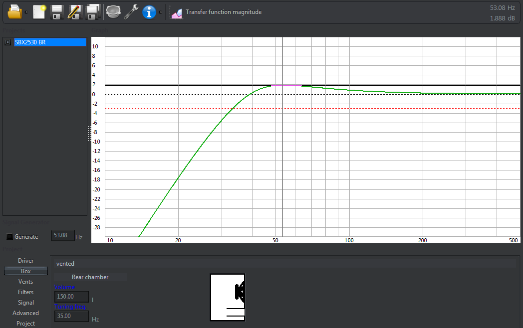

Nixie Posted November 15, 2019 Report Posted November 15, 2019 22 minuta ranije, Zippo018 said: Jos jedna stvar, da li treba da uracunam u litrazu i damping(stavio bi azmafon i premazao kutije bitumenom), ili samo litrazu drajvera i cevke? Oduzimaš sve mrtve zapremine. Proveri zapreminu i cevku u nekom simulatoru. Mislim da je cev 70mm prečnika mala za taj driver, 100mm mi deluje bolje samo ona će biti dosta duža, duplo duža. Quote
Zippo018 Posted November 15, 2019 Author Report Posted November 15, 2019 1 hour ago, Nixie said: Mislim da je cev 70mm prečnika mala za taj driver, 100mm mi deluje bolje samo ona će biti dosta duža, duplo duža. Ovako cu da odradim, a ovih dana cu naruciti mikrofon sa onog linka sto ste mi poslali da bi sve to izmerio posle, postavicu slike kad zavrsim... Quote
Nixie Posted November 15, 2019 Report Posted November 15, 2019 Dobro je tako ima malo brdašce, software ti kaže da treba i veća kutija, ali gde ćeš veću. Ovako će biti dinamičniji bas nego da je flat, ali pazi se, može da tutnji ako je blizu zida. Za žurke taman. Quote
Zippo018 Posted November 15, 2019 Author Report Posted November 15, 2019 Taj vrh cu da resim sa 31 band EQ nakon merenja kutije i bice kako treba, nadam se... Quote
