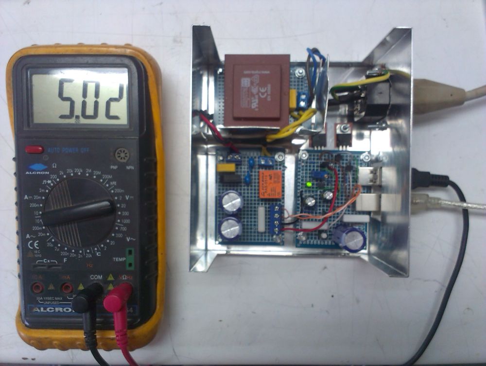

  6. Nemam niÅ¡ta fensi za pravo merenje ripple-a. Rezolucija unimera je 0.01 V, i ta zadnja decimala nije savrÅ¡eno stabilna, znaÄi ume da prelazi izmeÄ‘u 5,01 - 5,02. Å¡to je oscilacija od 10 mV ili manje. Ne sećam se samo da li neopterećen radi isto, proveriću Äim doÄ‘em kući. InaÄe, na ispravljaÄu sam koristio 2 x 4700 uF, Å¡to je po raÄunu i sasvim dovoljno peglanje za potroÅ¡aÄ od 100 mA. Na samom izlazu STR-a je opet jedan 4700 uF (kontam da on baÅ¡ i nije veselo reÅ¡enje, planiram da ubacim nekoliko manjih). @ManicP Hvala na razjaÅ¡njenju.
  7. 5,42 V neopterećen. 5,01 V sa DAC-om, mereno po ukljuÄenju i nakon par sati rada da proverim da li je stabilno.

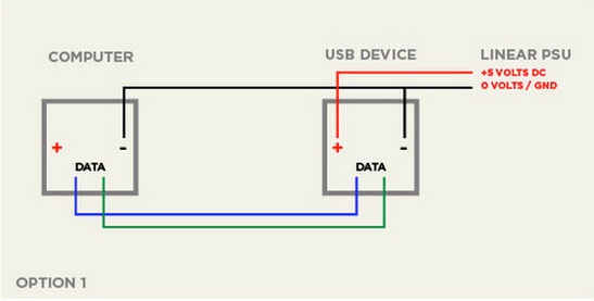

  16. Evo baÅ¡ sam malopre probao prvo DAC pa komp, pa onda obrnuto... RaskopÄao i onaj relej za automatsko paljenje sa kompom, da bih mogao STR da palim nezavisno, pa opet isprobao sve redoslede paljenja i niÅ¡ta. PokuÅ¡avam trenutno da naÄ‘em ima li nekog iskustva na netu po tom pitanju, ima nekoliko predloga Å¡ta spojiti na one odseÄene napajaÄke linije sa PC USB-a da bi komp registrovao da se kaÄi neki ureÄ‘aj na njega. Izgleda da je potrebno napraviti odreÄ‘enu potroÅ¡nju na USB-u da bi PC registrovao ureÄ‘aj i pusti DATA linije u opticaj. EDIT: NaÅ¡ao reÅ¡enje. Masa, tj. minus vod sa PC-a mora da bude u vezi sa DAC-om. Vidim da mnogi USB DAC-ovi samo ovako mogu da rade. Pitam se da li ova masa sa USB-a unosi neku prljavÅ¡tinu iz kompa...
  17. Da zaÅ¡titi druge komponente od elektromagnetnog polja trafoa. Na USB portovima nije, to je samo ona jedna 5V grana zvana Stand by grana. PotroÅ¡aÄ je inaÄe HRT microstramer, u njega nema smeÅ¡tanja bilo Äega. Nego imam i prvi problem, napajanje odliÄno drži svojih 5V i pali HRT microstreamer ali ga onda komp ne vidi. Proverio data pinove, sve ok i povezano od kompa do DAC-a, ali Äim STR preuzme ulogu napajanja komp ne registruje DAC. Ne znam u Äemu je Å¡tos.

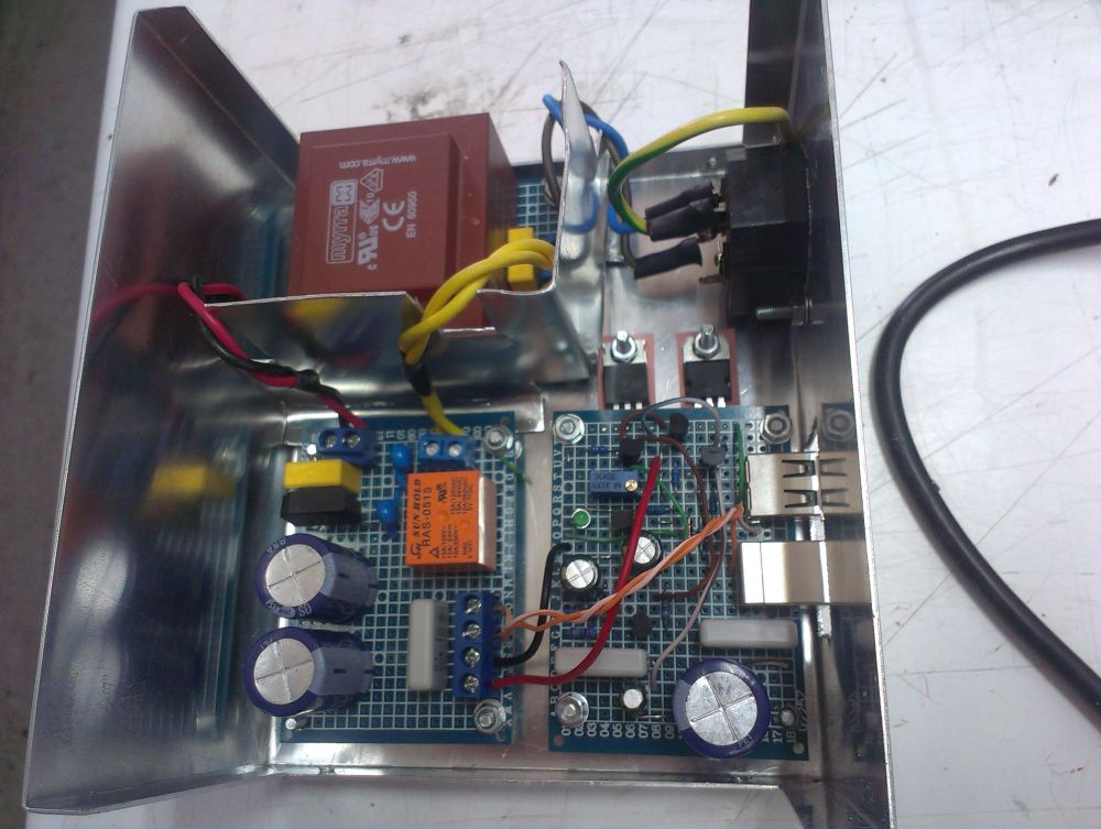

  18. I evo ga zgotivljen u jednoj low budget kutijici. PrekidaÄa i signalizacije nema, napravio sam tako da se ukljuÄuje zajedno sa kompom. Testiram ga trenutno na poslu, potroÅ¡aÄ je 56R, 11W, koji vuÄe 90 mA Å¡to je gotovo identiÄno potroÅ¡nji mog DAC-a. Primetićete i ruÄno oblikovan aluminijsumski Å¡tit oko trafoa. Ima tu joÅ¡ kojeÄega Äim nisam zadovoljan kako je ispalo ali to ostaje za SE edition. Kad stignem kući puÅ¡tam da vidim da li je posao bio uzaludan ili nije.
