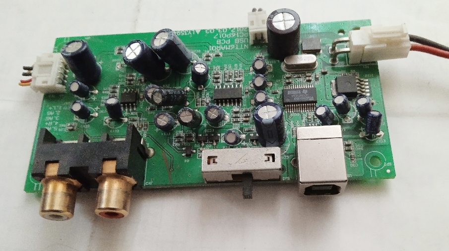

giZ_Mo Posted November 27, 2023 Report Posted November 27, 2023 Ево како изгледа фоно плочица + ДА конвертор, у питању је ПЦМ 2900. Послато са M2006C3MNG помоћу Тапатока Quote

Alelitist Posted November 27, 2023 Author Report Posted November 27, 2023 6 minuta ranije, giZ_Mo said: Ево како изгледа фоно плочица + ДА конвертор, у питању је ПЦМ 2900. Послато са M2006C3MNG помоћу Тапатока uhh u to se vec ne razumem iskreno, jasno mi je da ovako vjr slicno izgleda i na mom gramofonu ako se ne varam? Quote
Alelitist Posted November 27, 2023 Author Report Posted November 27, 2023 1 minut ranije, Nixie said: Ova je lemila garant. ? u ovo drugo se bolje razumem ? Quote

giZ_Mo Posted November 27, 2023 Report Posted November 27, 2023 uhh u to se vec ne razumem iskreno, jasno mi je da ovako vjr slicno izgleda i na mom gramofonu ako se ne varam? Ма то је све исто из кухиње косооких. Послато са M2006C3MNG помоћу Тапатока Quote
Nixie Posted November 27, 2023 Report Posted November 27, 2023 Ima dosta otporne prste, ja ne bih smeo tako da ufatim gde je ćevru. ? Quote
