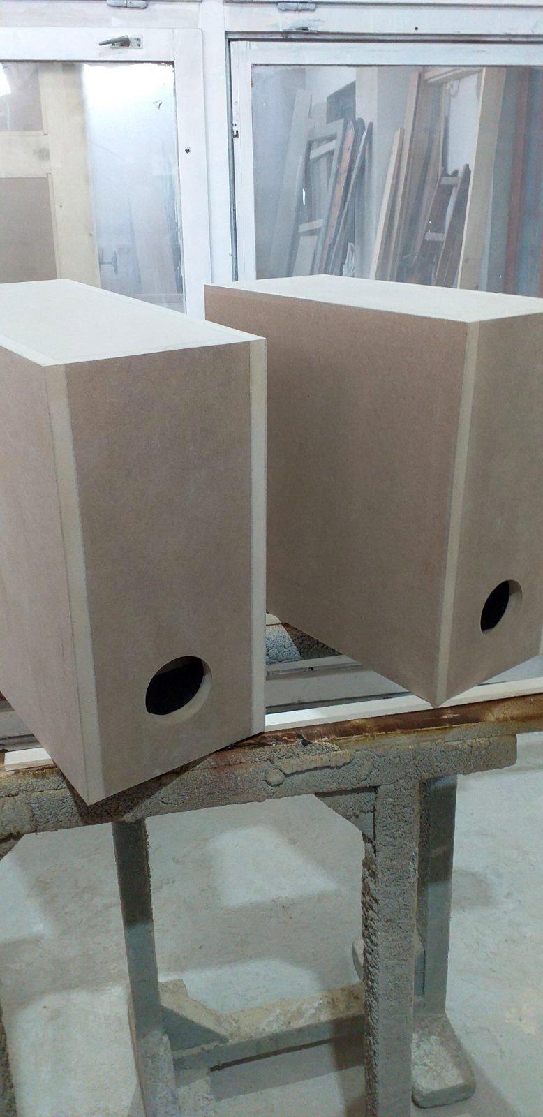

zormanic Posted March 30 Author Report Share Posted March 30 Moj stolar i drugar je stvarno pedantan. Moraću sad svojski da se potrudim da kutije i zvuče dobro, bar kolko će lepo da izgledaju Quote Link to comment Share on other sites More sharing options...
zormanic Posted March 31 Author Report Share Posted March 31 Od čega sam počeo, dobro je ispalo: Ništa posebno se ne čuje, ali nije ni loše. Visokotonci su OK, njima sam stvarno zadovoljan. Nije to Vifa, ali nalikuje. Bas ima blagi eho u ovakvim kutijama, ali je bar sada sveden u to što treba može da odsvira. Odseko sam na gore oko 200Hz, neće niže i samo mulja ispod toga. Mnogo bolje svira kada se odvrne preko pola, postane mnogo prirodniji. Batalio sam eksperimente sa skretn. više - ponestaje materijala u penzionerskom fondu za experimente. Jednu kutiju sam privršio, ostaje druga koja će sada biti brže urađena, da se malo našminkaju, prefarba i sredi spoljašnost ... šteta bi bio da se ne sredi stvarno mi je drugar ovo napravio do koske. Quote Link to comment Share on other sites More sharing options...

giZ_Mo Posted March 31 Report Share Posted March 31 7 sati ranije, zormanic said: Bas ima blagi eho u ovakvim kutijama Јел кутије имају неку испуну? Quote Link to comment Share on other sites More sharing options...
zormanic Posted March 31 Author Report Share Posted March 31 Nema. Biće obložene stranice sa par cm sundjerste pene. Hvala na savetu. Quote Link to comment Share on other sites More sharing options...
zormanic Posted April 4 Author Report Share Posted April 4 Obložio sam stranice kutije sa 2cm sunđera, malo sredio skretnicu. Preostalo da se ofarba, malo nalicka i biće sasvim solidno za šta je i kome namenjeno: Quote Link to comment Share on other sites More sharing options...
